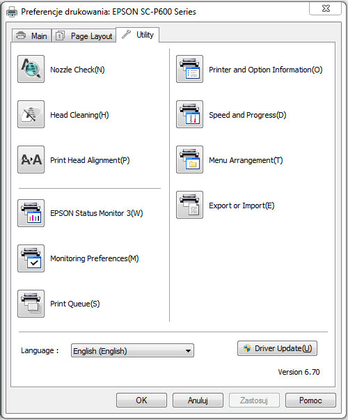

Pierwszą czynnością, którą należy wykonać przed drukowaniem zdjęcia jest test drożności dysz (ang. nozzle check). Dysze drukarki atramentowej, lubią się zapychać, w zależności od technologii w jakiej wykonana jest głowica – z mniejszą lub większą częstotliwością. Oprócz samej konstrukcji głowicy, powodem niedrożności dysz są zazwyczaj warunki otoczenia w jakich przebywa i pracuje drukarka, takie jak nieodpowiednia temperatura, wilgotność czy zapylenie.
Drukowanie zdjęć jest proste! - drukowanie z profilem ICC z Photoshop i Lightroom - Rozdział 1
Przed drukowaniem zdjęcia warto wykonać test drożności dysz (Nozzle Check).
Drukowanie zdjęcia na drukarce, której głowica posiada niedrożne dysze, zaowocuje wydrukiem o błędnej kolorystyce (zazwyczaj dominanta jakiegoś koloru) lub widocznych białych, poziomych, regularnych paskach niezadrukowanych przez zatkane dysze. Zdjęcie tak wydrukowane może okazać się ciekawym, niepowtarzalnym dziełem mogącym się podobać, jednak zazwyczaj będzie po prostu złym wydrukiem, kwalifikującym się do powtórki, generując kolejne straty w postaci tuszu, papieru i czasu. By uniknąć takiej sytuacji warto przed drukowaniem właściwego zdjęcia, wykonać test drożności dysz, a w razie objawów niedrożności, uruchomić procedurę czyszczenia.

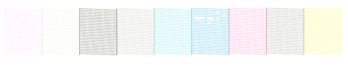

Wydrukowany test drożności wygląda jak wielobarwny wzór, na który składa się kilkaset lub kilka tysięcy niewielkich linii, wydrukowanych przy użyciu każdej dyszy głowicy i każdego koloru tuszu zainstalowanego w drukarce. Jeśli w teście znajdują się niezadrukowane miejsca należy uruchomić czyszczenie głowicy. Na powyższym skanie testu widzimy niedrożne dysze tuszu koloru Cyan.
Jeśli w Twojej drukarce masz nieustannie zapchane dysze sprawdź jaka jest wilgotność względna powietrza w pomieszczeniu, w którym drukujesz swoje zdjęcia. Optymalna wilgotność dla bezproblemowej pracy drukarki, zalecana przez większość producentów to 40-60% RH. To także optymalna wilgotność dla człowieka, dlatego w przypadku, gdy w pracowni czy studio jest zbyt sucho, warto zastosować nawilżacz ewaporacyjny.

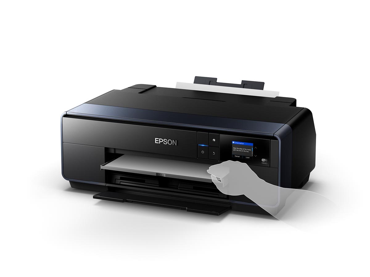

Podajnik papierów Fine Art w drukarce Epson SureColor SC-P600.
Umieszczając papier w drukarce, koniecznie upewnijmy się, że zakładamy go odpowiednią stroną, tj. warstwą przyjmującą tusz w stronę głowicy drukującej (zazwyczaj będzie to strona wierzchnia). Jest to niezwykle istotne, gdyż ten częsty błąd popełniany, gdy zbyt pospiesznie i nieuważnie wyjmujemy papier z opakowania, może w zależności od budowy podłoża, zaowocować zmarnowaniem aktualnej kartki papieru oraz zabrudzeniem i zapchaniem głowicy.
