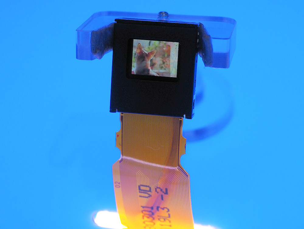

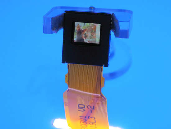

Podczas targów CP+ odbyła się światowa premiera najnowszego wizjera elektronicznego od firmy Epson. Choć informacja o nim pojawiła się już 3 tygodnie temu na stronie producenta i został on wykorzystany w Olympusie OM-D E-M10, to właśnie w Jokohamie po raz pierwszy zaprezentowano publiczności sam układ elektroniczny.
Nowy wizjer został oznaczony symbolem L3F03S-80301C i bazuje on na wyświetlaczu LCD typu TN o przekątnej 0.38 cala i rozdzielczości SVGA 800×600. Na jej powierzchni znalazło się w sumie 1.44 mln punktów RGB, które są w stanie wyświetlić 92% przestrzeni kolorów RGB (około 16.77 mln kolorów). Rozmiar pojedynczego piksela wynosi 9.6 μm × 9.6 μm, a cały układ charakteryzuje się luminancją na poziomie 680 cd/m2.
Czy te 0,38 cala to rzeczywista przekątna, czy, tak jak w przypadku sensorów, średnica lampy analizującej w którą można wpisać obszar wyświetlacza?
Rzeczywista przekatna. W specyfikacji jest: Panel size (diagonal) 0.38 inch (0.96 cm)
rzeczywista ok 0,25 ;)
Po obliczeniu rozmiarów wyświetlacza, biorąc pod uwagę rozmiary pikseli (7.68mm x 5.76mm) wychodzi, że 9,6mm to rzeczywista przekątna.
No niestety Andrzejmk inaczej wyjść nie chce :)
