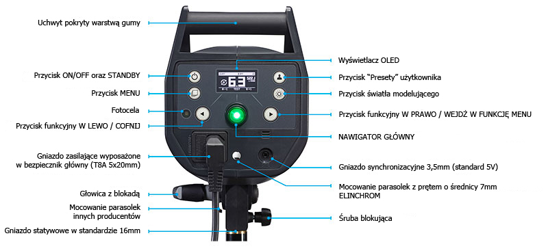

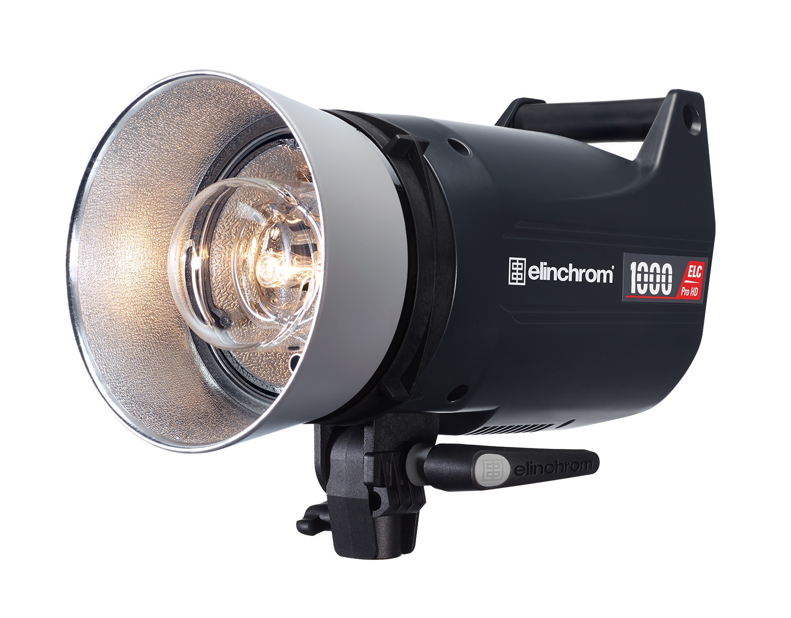

Firma Elinchrom zaprezentowała dwie kompaktowe studyjne lampy błyskowe – ELC Pro-HD 500 i 1000. Ich energia błysku wynosi (odpowiednio) 500 i 1000 Ws. Lampy oferują krótkie czasy błysku, szybkie ładowanie oraz wbudowany transmiter Skyport. Parametry pracy urządzenia wyświetlane są na ekranie OLED.

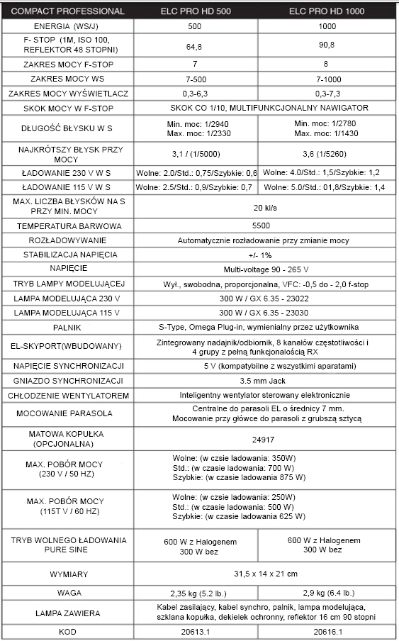

Krótkie czasy ładowania (0,6 / 1,2 s pełna moc, ELC 500W / ELC 1000W) w połączeniu ze szwajcarską precyzją gwarantują stabilne parametry mocy i temperatury barwowej, błysk po błysku. Ponadto super krótkie czasy błysku ELC 500 – 1/5000 s, ELC 1000 – 1/5260 s, (t0,5) umożliwiają zamrożenie ruchu jak nigdy dotąd.

Specyfikacja:
