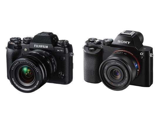

W internecie pojawiły się doniesienia użytkowników bezlusterkowców Fujifilm X-T1 oraz Sony A7, którzy zauważyli problem niedostatecznej szczelności swoich aparatów. Objawia się on „przeciekami” światła, które dociera do matrycy i jest przez nią rejestrowane. Charakter tego zjawiska jest jednak odmienny w przypadku obu modeli.
W Fujifilm X-T1 światło przedostaje się przez porty komunikacyjne, a zatem wymaga by klapka je osłaniająca była otwarta. Z informacji podawanych przez testujących wynika, że aby problem zaistniał, potrzebne jest stosunkowo silne źródło światła, skierowane bezpośrednio w kierunku złącza. Firma Fujifilm podała, że usterka występuje w jednej z pierwszych partii aparatów, których numery seryjne zawierają się w przedziale od 41002001 do 41006000. Producent obiecuje priorytetowo naprawić wadliwe egzemplarze, tj. w ciągu 10 dni. Wydano odpowiednią notę serwisową (w jęz. angielskim), którą można przeczytać na tej stronie.
Miejscem „przecieków” w Sony A7 jest z kolei bagnet obiektywu. Gdy skierujemy na niego silne źródło światła, na zdjęciach możemy zobaczyć jasne łuki jednoznacznie wskazujące na nieszczelność. Trudno jednak nie przyznać, że warunki w jakich zauważono ten problem występują dość rzadko, bowiem stosowano czasy naświetlania rzędu 30 sekund, przy ISO 25600 (co jest równoważne 7680 sekundom przy ISO 100). Wada może jednak odgrywać rolę przy bardzo długich ekspozycjach. Na stronie Sony Alpha Rumors widnieje informacja, że firma Sony jest świadoma tej wady i jak tylko znajdzie jej rozwiązanie, wyda stosowną notę serwisową.

Tu masz mini-test, wraz z wyjaśnieniem, czemu został zrobiony: link
Oczywiście w teście mocne światło błyskowe zostało skierowane bezpośrednio na dół bagnetu, więc różnica pomiędzy zdjęciami jest wyraźnie widoczna. Jednak i w normalnych warunkach ją widać, tyle że jest mniejsza.
Problem pojawia się w specyficznych warunkach i pewnie większość używających A7/A7r nigdy nie doświadczy niedogodności z nim związanych (choć trudno powiedzieć, jak to się ma do wodo- czy pyłoszczelności tych puszek). Niemniej Sony oświadczyło, że problem jest znany i pracują nad rozwiązaniem, więc widocznie nie jest to sprawa tak wydumana, jak Ci się wydaje...

@Michel - zwracam honor, nie docenilem Cie ! :) i/lub opisu problemu w przypadku A7, ktory brzmial duzo mniej groznie niz to co prezentujesz.
wiec niestety - poki co pozostaje ci robic "to" w gumce ;) powodzenia!
@Michel - co podane przez Ciebie parametry mają w ogóle wspólnego z tą informacją ?
@raven, Khedron - zajrzyjcie do linka, który wyżej podałem, to będziecie wiedzieli...
@f8@24mm - tak naprawdę to też są warunki specyficzne, a przy normalnym ustawieniu światła spadek kontrastu jest dużo mniejszy (ale zauważalny, skoro stwierdziłem go *zanim* dowiedziałem się o przepuszczaniu światła przez A7). Myślę, że większym problemem może być woda i kurz, bo zrobiłem już A7 ok. 3000 zdjęć i tylko na kilku widać jakikolwiek wpływ nieszczelności.

Zdaję sobie sprawę, że przy 3 silnych źródłach światła błyskowego nieumiejętne wybranie pozycji, z której robi się zdjęcia może skutkować flarami, spadkiem kontrastu itd. Ale w przypadku tego testu i przedstawionych zdjęć, cała różnica to gumka na bagnecie lub jej brak...
Żeby nie było - dla mnie to całe przeciekanie światła to jest pierdoła, chciałem tylko pokazać, że może mieć wpływ również w warunkach rzeczywistych. Troszkę bardziej mnie martwi ew. brak odporności aparatu na wilgoć/kurz, ale tak naprawdę tylko troszkę, bo na razie nie zauważyłem np. większej ilości kurzu na matrycy, niż to miało miejsce w NEX-ach (a nawet jakby mniej, choć obiektywy zmieniam równie często).
Nie jest to również wg mnie jakaś wielka afera czy wtopa - ot jest potencjalny problem mniejszej rangi, trzeba to sprawdzić i podjąć ewentualne przeciwdziałania.
