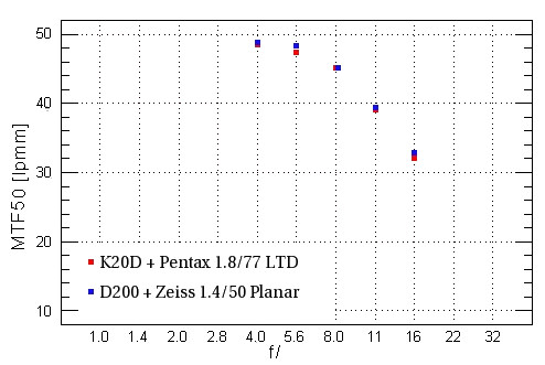

Duże kontrowersje dotyczyły też rozdzielczości matrycy. W naszym teście okazało się, że 14.5 milionów pikseli pracuje na tym samym poziomie co 10 milionów. Po wgraniu nowego oprogramowania sprawdziliśmy to jeszcze raz. Tym razem pomiary wykonane zostały w połączeniu z kultowym obiektywem Pentax 1.8/77 mm LTD. Dane te zestawiliśmy z pomiarami dla 10-megapikselowego Nikona D200 i obiektywu Zeiss Planar 1.4/50 mm. Jak widać w obu przypadkach zastosowaliśmy jedne z najlepszych szkieł dostępnych w danym systemie. Wystarczy rzut oka na wykres by potwierdzić to co pisaliśmy w teście: w K20D nie widać realnego wzrostu rozdzielczości w stosunku do K10D.
Pentax K20D - Aktualizacja
Reasumując. Pozostajemy przy wcześniejszych opiniach o rozdzielczości. Powyższe wyniki skuteczności stabilizacji utwierdzają nas w przekonaniu o zróżnicowaniu jakościowym poszczególnych egzemplarzy. Wnioskowaliśmy o tym już na podstawie hotpikseli, których ilość była różna w zależności od egzemplarza K20D jaki trafiał do testów. Sam problem z martwymi pikselami likwiduje w pełni nowy firmware, dlatego zachęcamy do uaktualnienia oprogramowania w aparacie.
