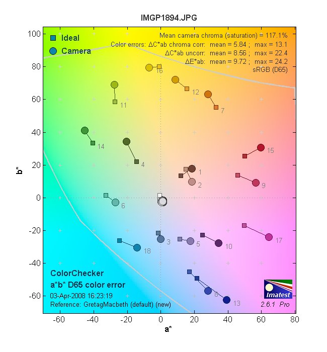

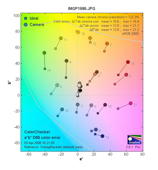

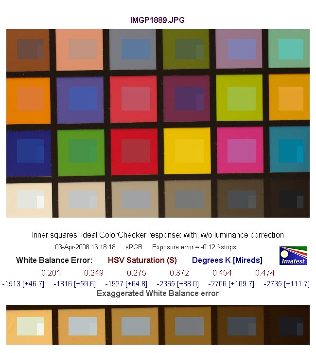

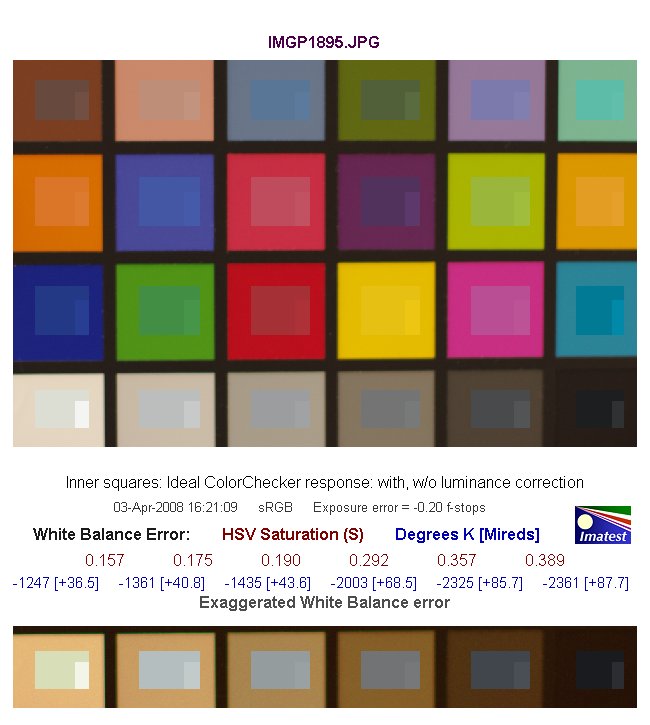

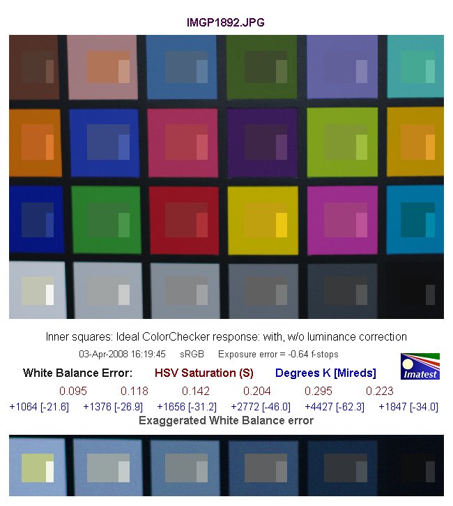

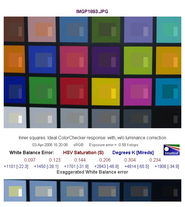

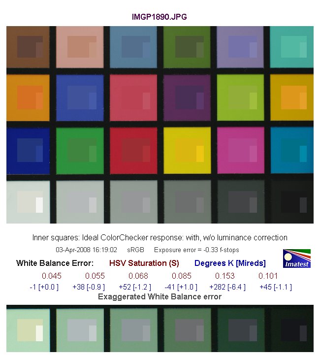

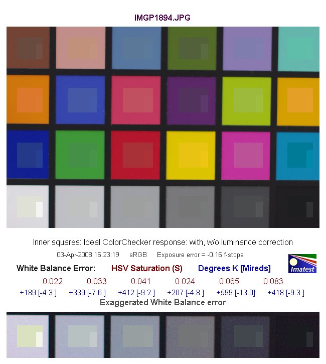

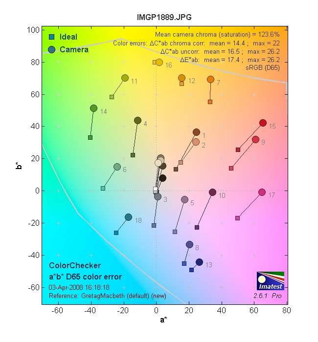

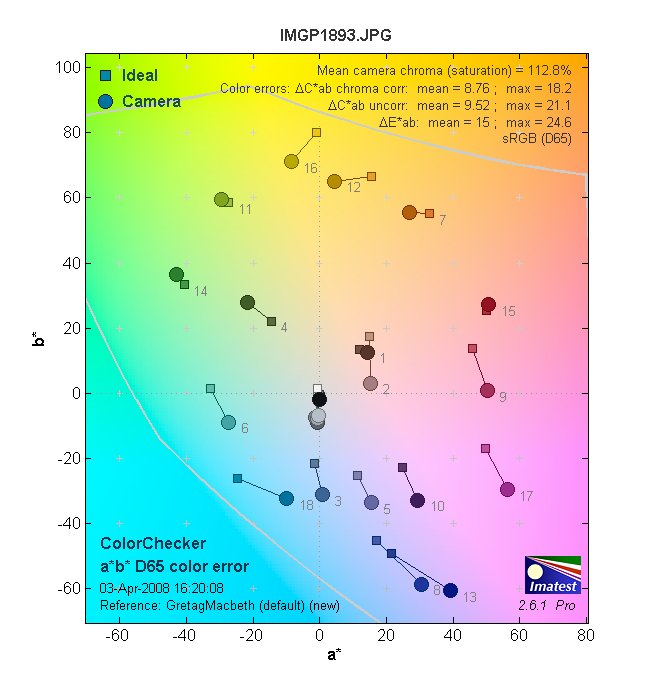

Poniżej prezentujemy pomiary balansu bieli wykonane na tablicy kolorów GretagMacbeth i przeanalizowane programem Imatest.
Balans bieli. Światło. Tablica kolorów Przestrzeń kolorów Lab
Balans bieli Auto. Światło 3000 K. Pentax K20D - Balans bieli Pentax K20D - Balans bieli
Balans bieli 3000 K. Światło 3000 K. Pentax K20D - Balans bieli Pentax K20D - Balans bieli
Balans bieli Auto. Światło wbudowanej lampy błyskowej. Pentax K20D - Balans bieli Pentax K20D - Balans bieli
Balans bieli Błysk. Światło wbudowanej lampy błyskowej. Pentax K20D - Balans bieli Pentax K20D - Balans bieli
Balans bieli Auto. Światło dzień pochmurny. Pentax K20D - Balans bieli Pentax K20D - Balans bieli
Balans bieli Chmurka. Światło dzień pochmurny. Pentax K20D - Balans bieli Pentax K20D - Balans bieli
Balans bieli Auto. Światło dzień słoneczny. Pentax K20D - Balans bieli Pentax K20D - Balans bieli
Balans bieli Słońce. Światło dzień słoneczny. Pentax K20D - Balans bieli Pentax K20D - Balans bieli
Patrząc na wyniki naszych pomiarów, zebrane w tabeli poniżej, widać wyraźną tendencję do nasycania kolorów. Jedynie przy ustawieniu konkretnej temperatury barwowej, adekwatnej do temperatury światła, nasycenie zbliża się do neutralnego poziomu 100%. W pozostałych przypadkach sięga średnio 115%. Błędy koloru są na zadowalającym poziomie. Nawet przy świetle żarowym błąd sięgnął względnie niskiego poziomu równego 14.4. Automatyczny balans bieli bardzo dobrze radzi sobie w pełnym słońcu i w trakcie pochmurnego dnia. Można w zasadzie zrezygnować z nastaw typu Chmurka, czy Słoneczko, a nawet Błysku, bo balans automatyczny minimalnie lepiej oddaje kolory niż konkretna nastawa.
