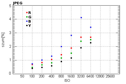

Wykres, na którym prezentujemy procentową wartość szumu w zależności od czułości ISO potwierdza to, o czym pisaliśmy w poprzednim rozdziale. W całym zakresie ISO szum jest utrzymywany na wodzy, a przy czułości 6400 ISO następuje włączenie mocniejszego odszumiania (szum w kanale niebieskim jest po takiej operacji nawet mniejszy niż na ISO 3200).

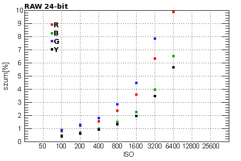

Przejdźmy teraz do omówienia najważniejszej rzeczy w teście, czyli jakości zdjęć zapisanych jako RAW. Zapisywane pliki z rozszerzeniem DNG wywołaliśmy jak zawsze do postaci 24-bitowej i zapisaliśmy jako nieskompresowane PNG. Wartość szumów liczymy na tablicy szarości Kodak Q-14 za pomocą programu Imatest.
Pentax K20D - Szumy i jakosc obrazu w RAW
Podobna gęstość upakowania pikseli na matrycach K20D i Olympusa E-3 skutkuje podobnymi wartościami szumów. Widać to także na wycinkach scenki i paskach tablicy szarości. Pierwsze jego oznaki widać począwszy od 400 ISO, gdzie poziom szumu przekracza 1%. Im wyższa czułość, tym szum staje się większy, ale nie wzrasta drastycznie. Utrzymuje się na poziomie odnotowanym u E-3. Nieco gorszą jakość zdjęć w porównaniu do D300 widać przy wysokich czułościach w jasnych obszarach, gdzie na zdjęciach K20D pojawia się czerwony sygnał. Wyraźniejszą przewagę D300, choć ciągle małą, widać na czułości 3200 ISO. Staje się ona największa przy 6400 ISO.

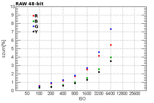

Pomiary szumu za pomocą programu Imatest mierzone na 48-bitowych TIFF-ach pokazują mniejsze wartości szumu niż w przypadku 24-bitowych zdjęć. Różnice przy najwyższych czułościach sięgają nawet jednego procenta.

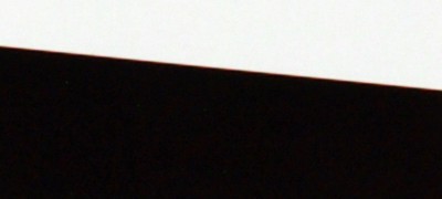

Przy okazji oceniania jakości zdjęć, musimy pokazać coś, co nas bardzo zaniepokoiło i zniesmaczyło. Aparat ten ma wyraźne problemy z przepalonymi pikselami. Martwe piksele na matrycach to znana rzecz. Aparaty posiadają z reguły funkcję, która może stworzyć mapę takich hot-pikseli i wyłączyć je z użycia interpolując do nich informację z najbliższego sąsiedztwa. Bywają też hot-piksele, które pojawiają się nagle na zdjęciu i na kolejnym już ich nie ma. W K20D mamy do czynienia właśnie z tym drugim typem. Ich ilość w ekstremalnych przypadkach wynosi nawet kilkanaście na zdjęciu. Mogą pojawić się znikąd i znikają także nieoczekiwanie.
Zauważyliśmy także, że programiści nie mieli skrupułów, aby włączyć na stałe mapowanie takich martwych pikseli przy zapisie zdjęć w formacie JPEG. Poniżej mamy zaprezentowany ten sam wycinek zdjęcia tablicy rozdzielczości wykonany przy zapisie RAW+JPEG. Na wywołanym RAW-ie martwe piksele są, na zdjęciu zapisanym jako JPEG znikają. Należy zaznaczyć, że powyższe przykłady, to zdjęcia wykonane przy krótkich ekspozycjach i czułości 100 ISO, czyli niezbyt wymagających dla typowej matrycy aparatu fotograficznego.

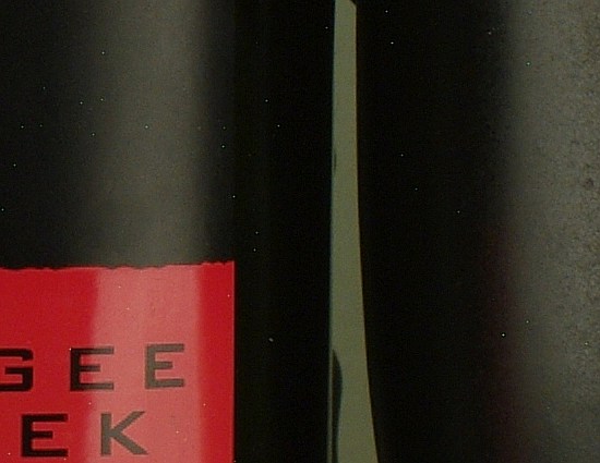

Co więcej, aby pokazać, że problem nie dotyczy tylko i wyłącznie egzemplarza obecnego w teście, poniżej prezentujemy wycinek uzyskany z innego modelu K20D, który pod tym względem prezentował się jeszcze gorzej.
