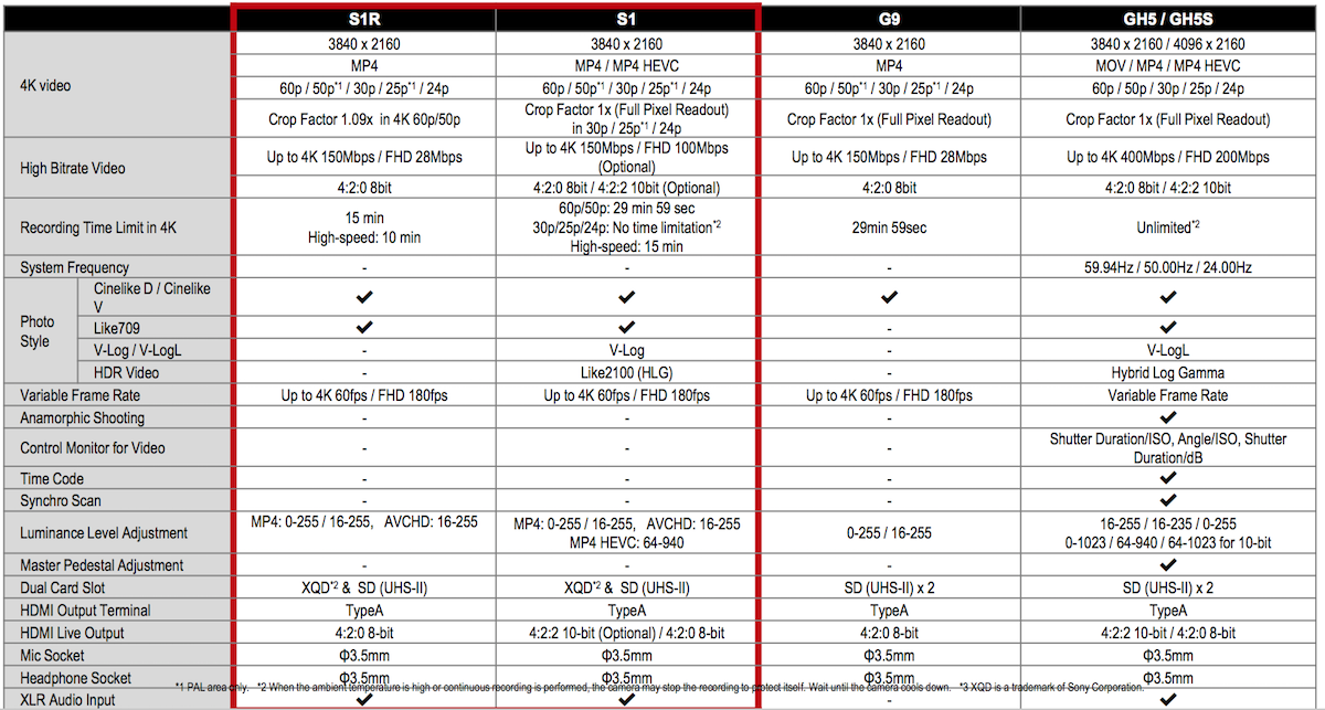

Zarówno S1 jak i S1R to również szereg usprawnień, mających ułatwić filmowcom życie. Dość wspomnieć o stylu obrazów HLG, o którym pisaliśmy już więcej w poprzednim rozdziale. Oprócz tego, aparat posiada m.in. możliwość zaznaczenia prześwietlań na żywo, przy pomocy zebry.
Na koniec warto przyjrzeć się dokładnemu porównaniu filmowych możliwości S1 i S1R do bezlusterkowców z serii GH5.
Panasonic Lumix S od podszewki - część 1 - Lumix S1 - aparat hybrydowy, jakość wideo
