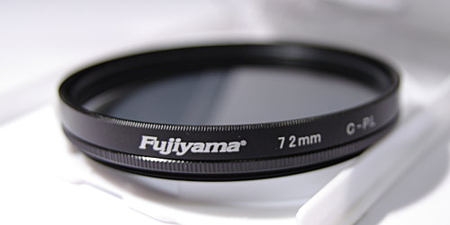

Fujiyama Digital CPL 72 mm
Cena: 171 PLN
Fujiyama jest marką należącą do Marumi. Produkty tej firmy są cenione przez fotografów ze względu na dobry stosunek jakości do ceny. Filtry z oznaczeniem DHG zaopatrzone są w udoskonalone powłoki przeciwodbiciowe a szkło jest wyczernione na krawędziach aby nie powstawały wewnętrzne odblaski.

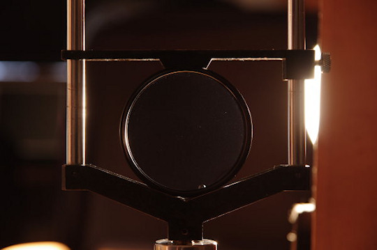

Transmisja i współczynnik ekstynkcji
Test filtrów polaryzacyjnych - Fujiyama Digital CPL 72 mm
- - - - - - - - - - - - - - - - - - R E K L A M A - - - - - - - - - - - - - - - - - -
Współczynnik ekstynkcji barwy czerwonej: 4.22E-4 - Ocena: 3.5/4
Współczynnik ekstynkcji barwy zielonej: 5.17E-4 - Ocena: 3/4
Współczynnik ekstynkcji barwy niebieskiej: 1.73E-2 - Ocena: 0.5/4
Transmisja średnia całego spektrum: 34.72% - Ocena: 1.94/3
Ocena:
8.94/15

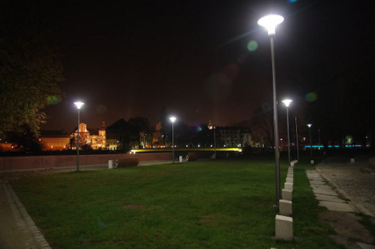

Odblaski
Bez filtra
Z filtrem
Ocena:
3/7.5

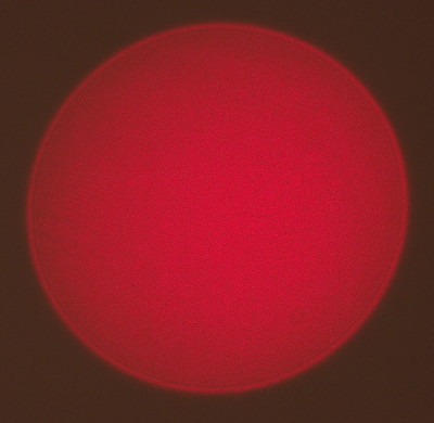

Rozpraszanie
Luminancja: 18.3
Ocena:
4.88/5
Winietowanie
Pociemnienie brzegowe: 6%
Ocena:
2.22/5

Użytkowanie
Pierścień pracuje płynnie z lekkim odgłosem tarcia, z czyszczeniem nie było problemów. Jego szerokość sprawia że wygodnie się go obraca ale to odbija się na winietowaniu.

Krzywa transmisji jest trochę nierówna. Występuje lokalne minimum w okolicach 600nm (kolor pomarańczowy) lecz nie przekracza ono wartości 10%. Współczynnik ekstynkcji rzędu 0.5/1000 jest dobry jak na polaryzator foliowy. Barwa fioletowa nie jest do końca wygaszana ale to jest również przypadłość innych filtrów. Wykresy C1 i C2 wskazują że zastosowano ćwierćfalówkę zerowego rzędu zaprojektowaną na środek widzialnego spektrum. Polaryzator ma dobre właściwości optyczne, zabrakło jednak warstw przeciwodbiciowych a szeroki pierścień nie sprawuje się za dobrze na obiektywie szerokokątnym.
