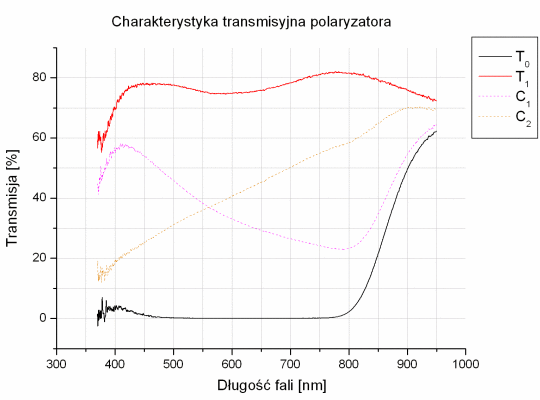

Współczynnik ekstynkcji barwy czerwonej: 9.81E-4 - Ocena: 3/4
Współczynnik ekstynkcji barwy zielonej: 1.07E-3 - Ocena: 2/4 Współczynnik ekstynkcji barwy niebieskiej: 2.37E-2 - Ocena: 0.5/4 Transmisja średnia całego spektrum: 38.4% - Ocena: 2.68/3 Ocena:

11 miejsce w rankingu ogólnym (25.8/37.5)Krzywa transmisji jest stosunkowo płaska, na poziomie 70-80%. Współczynnik ekstynkcji rzędu 1/1000 jest typowy dla polaryzatorów foliowych. Barwa fioletowa nie jest do końca wygaszana. Wykresy C1 i C2 wskazują że zastosowano ćwierćfalówkę zerowego rzędu zaprojektowaną na środek widzialnego spektrum. Wyniki uzyskane przez ten polaryzator nie należą do złych, choć wybitne też nie są. Na zdjęciu widać odblaski. Jakość materiałów jest dobra, lecz widać różnicę w stosunku do droższej konkurencji.
