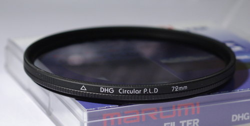

23. Marumi DHG Circular P.L.D 72 mm
Produkty Marumi są cenione przez fotografów ze względu na dobry stosunek jakości do ceny. Filtry z oznaczeniem DHG zaopatrzone są w udoskonalone powłoki przeciwodbiciowe a szkło jest wyczernione na krawędziach aby nie powstawały wewnętrzne odblaski.

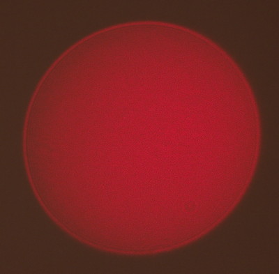

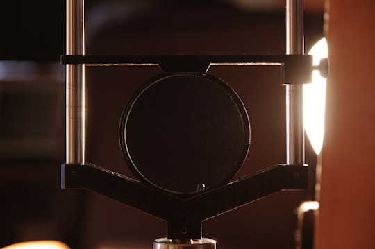

Współczynnik ekstynkcji barwy czerwonej: 2.83E-4 - Ocena: 3.5/4
Współczynnik ekstynkcji barwy zielonej: 2.26E-4 - Ocena: 3.5/4 Współczynnik ekstynkcji barwy niebieskiej: 1.21E-2 - Ocena: 0.5/4 Transmisja średnia całego spektrum: 33.97% - Ocena: 1.79/3 Ocena:
Z filtrem Ocena:
Luminancja: 19.1
Ocena:
| Pociemnienie brzegowe: 2.9% Ocena: |
Bez zastrzeżeń
Ocena:
Użytkowanie
Filtr nie sprawiał problemów podczas testów. Łatwo się go czyści. Pierścień pracuje gładko, słyszalny jest tylko niewielki szum związany z tarciem.
Podsumowanie:
4 miejsce w rankingu ogólnym (28.3/37.5)Krzywa transmisji jest płaska aż do czerwieni, po przekroczeniu 700nm trochę wzrasta. Barwa fioletowa nie jest wygaszana zupełnie, nie jest to jednak zauważalny efekt. Polaryzator staje się przeźroczysty w podczerwieni. Współczynnik ekstynkcji na poziomie 2.5/10000 jest dobrym wynikiem jak na polaryzator foliowy. Wykresy C1 i C2 świadczą o tym że zastosowano ćwierćfalówkę zerowego rzędu zaprojektowaną na środek spektrum widzialnego. Filtr prezentuje dość wysoki poziom. Jedyną rzeczą do jakiej można się przyczepić są odblaski, jednak ich poziom nie jest wysoki. To wszystko w połączeniu z niewygórowaną ceną (179zł) czyni ten filtr godnym polecenia.
