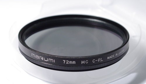

Produkty Marumi są cenione przez fotografów ze względu na dobry stosunek jakości do ceny. Filtry z oznaczeniem DHG zaopatrzone są w udoskonalone powłoki przeciwodbiciowe a szkło jest wyczernione na krawędziach aby nie powstawały wewnętrzne odblaski.

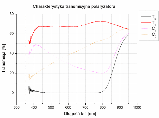

Współczynnik ekstynkcji barwy czerwonej: 3.73E-4 - Ocena: 3.5/4
Współczynnik ekstynkcji barwy zielonej: 3.47E-4 - Ocena: 3.5/4 Współczynnik ekstynkcji barwy niebieskiej: 1.68E-2 - Ocena: 0.5/4 Transmisja średnia całego spektrum: 33.89% - Ocena: 1.78/3 Ocena:

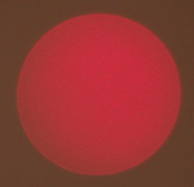

| Pociemnienie brzegowe: 2.9% Ocena: |
Nieznaczna smużystość

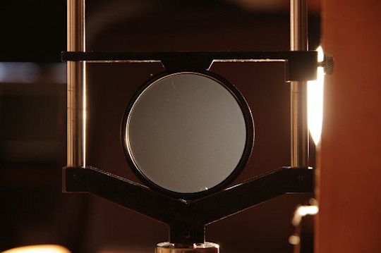

Filtr nie sprawiał problemów podczas testów. Łatwo się go czyści. Pierścień pracuje gładko, słyszalny jest tylko nieznaczny szum związany z tarciem.

8 miejsce w rankingu ogólnym (26.6/37.5)Krzywa transmisji jest płaska w zakresie widzialnym, jedynie barwa fioletowa jest trochę gorzej transmitowana. Nie jest ona również wygaszana zupełnie, nie jest to jednak istotny efekt. Polaryzator staje się przeźroczysty w podczerwieni. Współczynnik ekstynkcji na poziomie 3.5/10000 jest dobrym wynikiem jak na polaryzator foliowy. Wykresy C1 i C2 świadczą o tym że zastosowano ćwierćfalówkę zerowego rzędu zaprojektowaną na środek spektrum widzialnego. Największą wadą tego filtru jest duże rozpraszanie światła. Pokrycie wielowarstwowymi powłokami przeciwodbiciowymi wprawdzie poradziło sobie z powstawaniem niepożądanych odbić, jednak duże rozpraszanie przyczyniło się do powstania halo na fotografii nocnej. Jest to najtańszy z przebadanych filtrów Marumi, producent gdzieś musiał zaoszczędzić.
