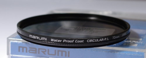

27. Marumi Water Proof Coat Circular P.L 72 mm
Produkty Marumi są cenione przez fotografów ze względu na dobry stosunek jakości do ceny. Filtry z oznaczeniem DHG zaopatrzone są w udoskonalone powłoki przeciwodbiciowe a szkło jest wyczernione na krawędziach aby nie powstawały wewnętrzne odblaski. Ten egzemplarz jest zaopatrzony w hydrofobowe powłoki WPC.

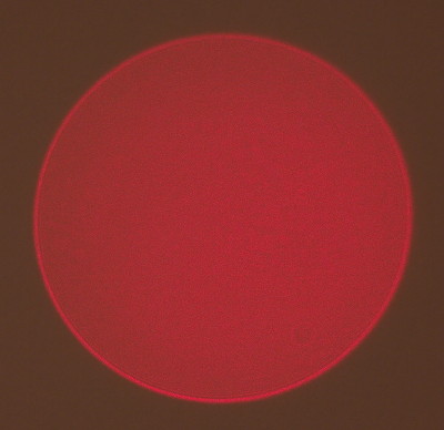

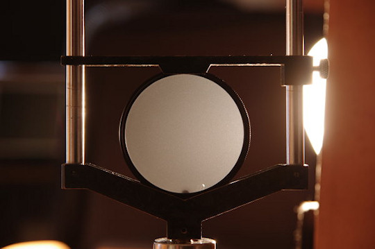

Współczynnik ekstynkcji barwy czerwonej: 1.07E-3 - Ocena: 2/4 Współczynnik ekstynkcji barwy zielonej: 1.13E-3 - Ocena: 2/4 Współczynnik ekstynkcji barwy niebieskiej: 3.66E-2 - Ocena: 0.5/4 Transmisja średnia całego spektrum: 34.44% - Ocena: 1.89/3 Ocena:
Z filtrem Ocena:
Luminancja: 143.6
 Ocena:
| Pociemnienie brzegowe: 4.1% Ocena: |  | ||
Nieznaczna smużystość
 Ocena:
Użytkowanie
Filtr nie sprawiał problemów podczas testów. Pierścień pracuje lekko i przyjemnie.
Podsumowanie:
19 miejsce w rankingu ogólnym (17.4/37.5)Transmisja rośnie wraz z długością fali, w zakresie widzialnego spektrum od 60% do 80%. To może prowadzić do ocieplania barw. Transmisja barw fioletowej i niebieskiej, które powinny być wygaszane, jest na poziomie 5%. Polaryzator staje się przeźroczysty w podczerwieni. Współczynnik ekstynkcji na poziomie 1/1000 jest przeciętnym wynikiem polaryzatorów foliowych. Wykresy C1 i C2 świadczą o tym że zastosowano ćwierćfalówkę zerowego rzędu zaprojektowaną na środek spektrum widzialnego. Powłok hydrofobowych nie było okazji sprawdzić ale to w żaden sposób nie poprawiłoby wyników pozostałych testów i pomiarów. Bez wątpienia najsłabszy filtr w stawce. Za 199zł dostajemy polaryzator o przeciętnym współczynniku ekstynkcji i ogromnym rozpraszaniu, który zafunduje serię odblasków, halo i obniżenie kontrastu. Niestety jest to test kołowych filtrów polaryzacyjnych a nie efektowych, stąd ostatnie miejsce.
