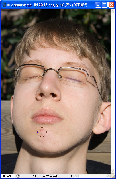

1. Otwórz obraz, z którego chcesz usunąć niewielki element. Ja wybrałam zdjęcie chłopca, na którego skórze pojawiły się nieprzyjemne krosty (rysunek 6.39).
Photoshop CS3 PL - pozbywanie się niechcianych elementów z obrazu - Błyskawiczna korekcja malutkich skaz
Rysunek 6.39. Fotografia, która zostanie poddana korekcji za pomocą
narzędzia Punktowy pędzel korygujący (Spot Healing Brush).
Postaram się usunąć z niej krosty

4. Wybierz metodę próbkowania pikseli, zaznaczając jedną z dwóch opcji: Zgodność z otoczeniem (Proximity Match) lub Utwórz teksturę (Create Texture). W ćwiczeniu wybrałam Zgodność z otoczeniem (Proximity Match). Zaznacz lub pozostaw niezaznaczoną opcję Wszystkie warstwy (Use All Layers).
5. Kliknij obszar, który chcesz skorygować (rysunek 6.40).
Rysunek 6.40. Fragmenty obrazu, które klikniesz lub po których przesuniesz
kursor z aktywnym narzędziem Spot Healing Brush (Punktowy pędzel korygujący),
zostaną poddane korekcji — znikną z jego powierzchni

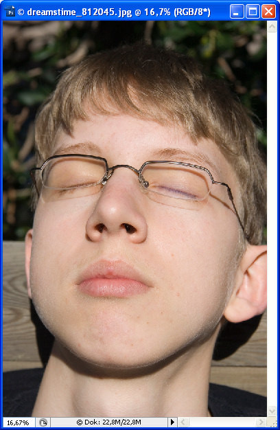

6. Wygląd obrazu został skorygowany (rysunek 6.41).
Rysunek 6.41. Efekt ćwiczenia — krosta została usunięta
