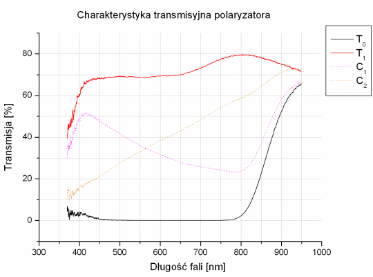

Współczynnik ekstynkcji barwy czerwonej: 7.91E-4 - Ocena: 3/4 Współczynnik ekstynkcji barwy zielonej: 9.27E-4 - Ocena: 3/4 Współczynnik ekstynkcji barwy niebieskiej: 2.41E-2 - Ocena: 0.5/4 Transmisja średnia całego spektrum: 34.74% - Ocena: 1.95/3 Ocena:

1 miejsce w rankingu ogólnym (29.6/37.5)Podobnie jak w innych produktach tej firmy, transmisja światła o azymucie zgodnym z polaryzatorem jest płaska w większej części widzialnego spektrum. Zdjęcia mogą mieć trochę cieplejszą kolorystykę niż w rzeczywistości. Współczynnik ekstynkcji rzędu 1/1000 jest wynikiem typowym dla współczesnych polaryzatorów foliowych. Filtr robi się przeźroczysty w podczerwieni. Obserwujemy niewielką transmisję barwy niebieskiej, która powinna być wygaszona. Wykresy C1 i C2 wskazują że zastosowano ćwierćfalówkę zerowego rzędu zaprojektowaną na środek widzialnego spektrum. Zasłużone pierwsze miejsce. Brak odblasków na zdjęciach, polaryzator o bardzo dobrych parametrach, komponenty z najwyższej półki łączą się ze starannym wykonaniem (i stosunkowo wysoką ceną).
