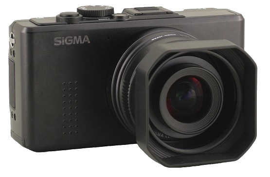

Wygoda użytkowania
Sigma DP1 to z definicji aparat dla zaawansowanych użytkowników. Można nawet powiedzieć, że to taki podręczny kompakt dla zawodowych fotografów, którzy kosztem pozbawienia gadżetów dostaną lepszą jakość obrazu. Sigma chce tu wejść w niszę, która została pozostawiona po pierwszych Canonach z serii G. W czasach, gdy proste nawet lustrzanki sięgały cenowo pułapu 5000 zł, wielu reporterów jako zapasowy aparat do szybkiej reporterki kupowało właśnie owe Canony.
W sensie jakości i wygody obsługi Sigma nie dorównuje jednak Canonom, a to za sprawą małej ilości przycisków na obudowie. Zaawansowany użytkownik z chęcią powitałby tam przyciski do zmiany ISO, balansu bieli czy formatu zapisu. Dojście do tych funkcji, w wielu zaawansowanych kompaktach, odbywa się poprzez bezpośrednie przyciski lub jest dostępne szybko przez klawisze funkcyjne. W Sigmie, aby dokonać takich zmian, za każdym razem musimy przedzierać się przez menu. Z poziomu korpusu możemy mieć dostęp tylko do zmian parametrów ekspozycji (dla trybów M, A, S), kompensacji ekspozycji, trybu pracy autofokusa i sterowania lampą błyskową (tylko gdy jest wysunięta). Na szczęście menu aparatu jest proste i przemyślane. Jako pierwszą zakładkę pokazuje tryb wyboru czułości. Następne dwie, związane z rozmiarem i jakością zdjęć, wolałbym mieć niżej, a wyżej podnieść znajdujący się na czwartym miejscu wybór balansu bieli. Balans zmienia się jednak znacznie częściej niż rozmiar JPG-a czy format zapisu.
Warto w tym miejscu powiedzieć o ciekawym sposobie manualnego ostrzenia. Gdy wybierzemy ten tryb, na ekranie pokazuje nam się skala odległości sięgająca od 0.3 m do nieskończoności i wyboru dokonujemy poprzez dedykowane wąskie koło nastaw posiadające taką samą skalę. To akurat rozwiązanie uważamy za trochę bardziej udane niż stosowane typowo w kompaktach. Problem jednak w tym, że koło do nastawiania ostrości jest bardzo małe i wąskie oraz chodzi dość luźno. Trudno więc mówić o jakiejś wyjątkowej precyzji manualnego ustawiania ostrości. Zdecydowanie lepiej powitalibyśmy pierścień na obiektywie. Obiektyw zajmuje tutaj na tyle dużo miejsca, że zainstalowanie na nim dodatkowego pierścienia do ustawiania ostrości, nie zwiększyłoby znacznie całkowitych gabarytów, a pozwoliłoby na znacznie bardziej komfortową pracę.
Jeśli chodzi o wygodę uchwytu, to Sigma DP1 jest po prostu zbyt mała aby mówić tu o dużym komforcie. W zasadzie mamy tutaj bardzo podobną sytuację do testowanego niedawno Canona G9. Bardzo podobna, prosta, czarna i metalowa prostopadłościenna obudowa bez żadnych gripów czy wyprofilowań polepszających uchwyt. Osoby o małych dłoniach poradzą sobie bez problemów, te z większymi, przy dłuższej pracy, mogą nabawić się skurczy.
