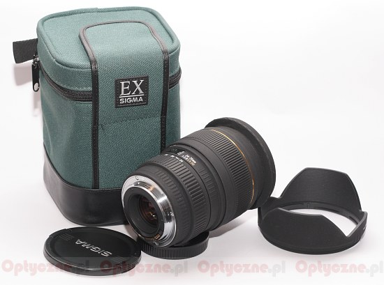

Każdy, kto choć raz trzymał w ręku obiektyw Sigmy z jej najwyższej serii EX, nie będzie miał problemów z zaliczeniem do niej modelu 24-70 mm o świetle f/2.8. Solidna, ciężka, czarna obudowa w charakterystyczne i drobne białe kropeczki, metalowy bagnet, wysuwający się przy zmianie ogniskowej tubus, który w żadnym wypadku nie wygląda na filigranowy, choć może powodować zasysanie kurzu do wnętrza konstrukcji - to wszystko charakterystyczne cechy tego instrumentu. Oba pierścienie, ten do zmiany ogniskowej i ten do manualnego ustawiania ostrości są duże, wygodne i chodzą precyzyjnie. Jedynym mankamentem jest mechanizm przechodzenia z trybu AF do MF, który polega na skokowym wsunięciu pierścienia ostrości, co często powoduje zmianę uprzednio nastawionych parametrów.
Sigma 24-70 mm f/2.8 EX DG Macro - Budowa i jakość wykonania

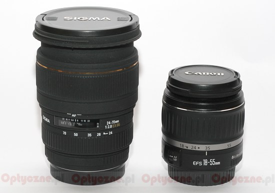

Z racji projektu pod pełną klatkę, zakresu ogniskowych, dobrego światła i solidności wykonania Sigma 24-70 mm nie należy do instrumentów małych, co doskonale pokazuje poniższa fotografia, gdzie postawiliśmy ją obok canonowskiego kita EF-S 18-55 mm.
