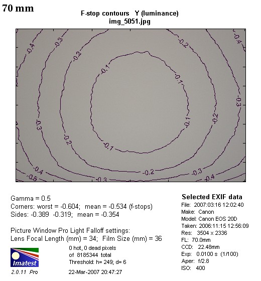

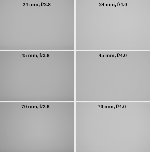

W tej kategorii, podobnie jak dla dystorsji, pełnymi garściami czerpiemy z projektu pod pełną klatkę. W zwykle najtrudniejszej kombinacji szerokiego kąta i maksymalnie otwartej przysłony spadek jasności obrazu w rogach kadru jest niewielki i wynosi tylko 11% (-0.33 wartości przysłony), znika przy tym praktycznie całkowicie po przymknięciu do f/4.0 (7%).
Sigma 24-70 mm f/2.8 EX DG Macro - Winietowanie
Wręcz idealna sytuacja panuje dla ogniskowej 35 mm, gdzie nawet przysłona f/2.8 nie daje nam szans dojrzenia winietowania (tylko 9%). Troszkę, ale naprawdę tylko troszkę, gorzej jest dla okolic 50 mm, gdzie przy f/2.8 odnotowaliśmy słabe winietowanie na poziomie 13% (-0.39 wartości przysłony), które dodatkowo znikało całkowicie dla f/4.0 (6%).
Najsłabiej, co wcale nie znaczy źle, obiektyw spisywał się dla najdłuższej ogniskowej, gdzie winietowanie sięgnęło poziomu 17% (-0.53 wartości przysłony), ale znikało całkowicie przy zastosowaniu otworu względnego f/4.0 (8%).
