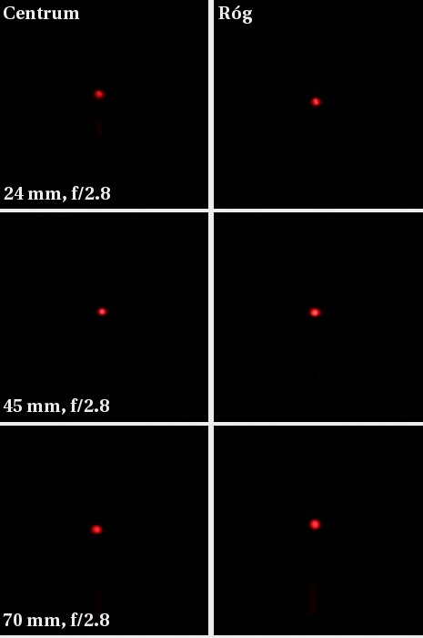

7. Koma i astygmatyzm
Pod względem korekty komy Sigmie trudno coś zarzucić. Jej minimalny wpływ na kołowy obraz diody można najłatwiej znaleźć dla środka zakresu ogniskowych, co wcale nie oznacza, że jest to zadanie proste, bo obiektyw ten dobrze radzi sobie z tą wadą.
Sigma 24-70 mm f/2.8 EX DG Macro - Koma i astygmatyzm
Trochę gorzej jest z astygmatyzmem. Jego średnia wielkość wynosi 8%, co samo w sobie nie jest może wartością dużą. Gdy jednak popatrzymy jak zmienia się on wraz ze zmianą ogniskowej zauważymy, że jest on znikomy dla 24 mm (4%), a wyraźnie wyższy dla zakresu 40-70 mm, co jasno pokazuje, że ta wada ma spory wpływ przy pogarszaniu jakości obrazu dla maksymalnego otworu względnego przy tych ogniskowych.
