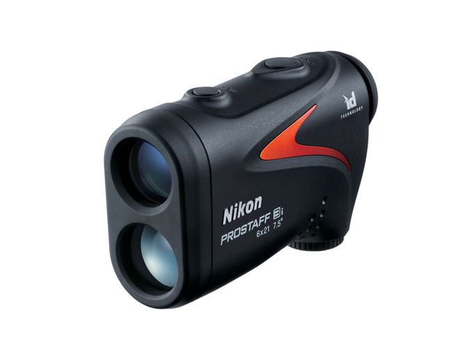

Nikon PROSTAFF 3i - dalmierz laserowy
Firma Nikon zaprezentowała nowy dalmierz PROSTAFF 3i. Według informacji producenta dokładność pomiaru tego urządzenia mieści się w granicy 0.1 metra. Nikon PROSTAFF 3i dysponuje obiektywem o średnicy 21 milimetrów, 6-krotnym powiększeniem oraz 7.5-stopniowym polem widzenia. Obudowa jest wodoodporna.
Nowy dalmierz laserowy Nikon PROSTAFF 3i jest gotowy na każde wyzwanie.
Możliwość dokładnego zmierzenia odległości za dotknięciem jednego przycisku daje znaczącą przewagę w terenie, gdy liczy się szybkość podejmowania decyzji. Niezależnie od pogody i krajobrazu Nikon PROSTAFF 3i to idealny towarzysz w każdej sytuacji.
Nowy dalmierz laserowy zawierający najnowocześniejsze rozwiązania techniczne w kompaktowym, lekkim i wytrzymałym korpusie. Łatwy w obsłudze model PROSTAFF 3i przedstawia zarówno odległość rzeczywistą, jak i odległość w poziomie. Za sprawą wartości kroku 0.1 m - czyli największej dokładności na rynku - Nikon ustanawia wzór w zakresie precyzji szybkich pomiarów.
System przełączania priorytetów obiektów wyświetla odległość do najbliższego obiektu – nawet jeśli występuje nachodzące tło – lub najdalszego obiektu, co jest przydatne w terenie zalesionym. Poprzez przytrzymanie przycisku zasilania przez około 8 sekund można dokładnie mierzyć odległość do celów ruchomych.
Kieszonkowy, ergonomiczny korpus zapewnia dobry chwyt i niemal nie zwiększa wagi profesjonalnego sprzętu terenowego. Model PROSTAFF 3i został przebadany zgodnie z normą International Protection Standard i posiada stopień odporności na deszcz odpowiadający IPX4.
Dane techniczne:
- Zakres pomiaru (m): 7.3-590 m
- Kolor: Czarny
- Powiększenie (×): 6
- Efektywna średnica obiektywu (mm): 21
- Pole widzenia (°): 7.5
- Średnica źrenicy wyjściowej (mm): 3.5
- Odległość źrenicy wyjściowej (mm): 18.3
- Tryb pomiaru: Odległość rzeczywista i zredukowana do poziomu
- Wyświetlanie odległości (dokładność): Odległość rzeczywista i zredukowana do poziomu: 0.1 m
- Priorytety pomiaru odległości: Priorytet odległości pierwszego i drugiego planu
- Tryb ciągły: Do 8 sek.
- Automatyczne wyłączanie (po x sekundach): 8
- Zasilanie: CR2x1
- Wymiary (mm): 112x70x36
- Masa (bez baterii) (g): 160
- Zakres temperatur pracy (°C): -10 do 50
- Wodoszczelność i zabezpieczenie przed zaparowaniem: Wodoodporny
