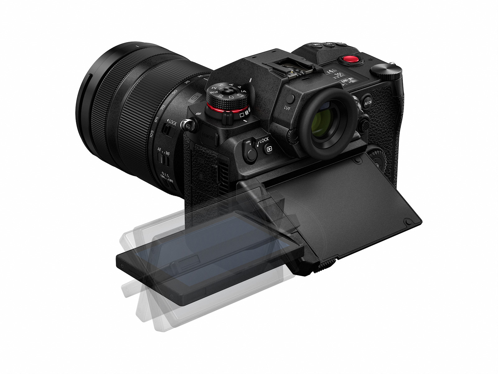

  • Ekran jest teraz w pełni obrotowy i uchylny. Oferuje też możliwość obrócenia do przodu, która przydaje się nie tylko vlogerom. Zdarzało mi się oglądać w ten sposób nagrane ujęcie, gdy aparat był tak zamocowany, że od tyłu dostęp był ograniczony. Swego rodzaju wisienką na torcie jest dodatkowy zawias, pozwalający oddalić nieco ekran od portów HDMI i USB, przy zachowaniu jego pełnej funkcjonalności.

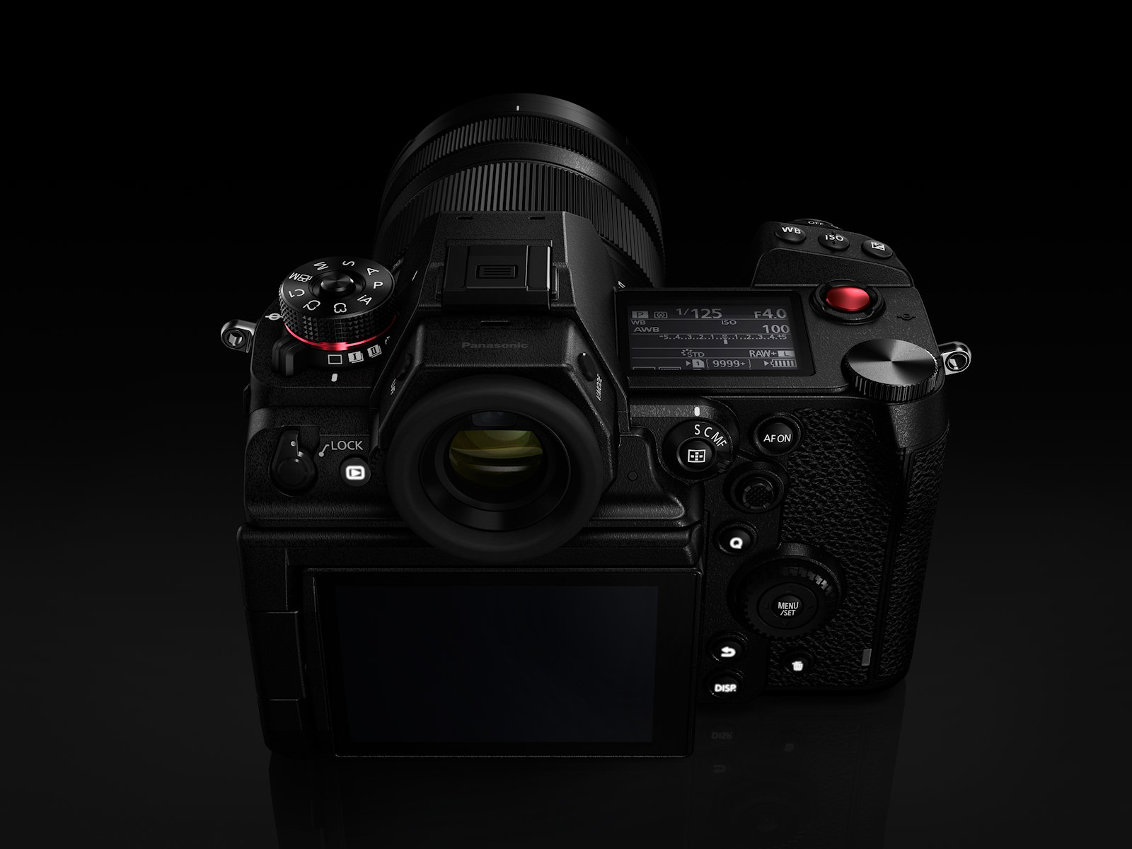

  • Z kolei na górze pojawił się nowy, większy ekran monochromatyczny, wyświetlający absolutnie wszystkie potrzebne w danej chwili do filmowania informacje.
