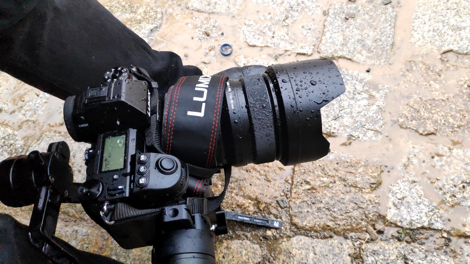

Zacznę od zewnątrz. Bezluterkowiec zbudowany jest jak czołg i ze wszystkimi atmosferycznymi problemami w plenerze poradził sobie bez problemu. A na liście były między innymi dwie ulewy. Bardziej w sumie martwiłem się o gimbal, na którym przez większość czasu trzymałem S1 niż o sam aparat i zamocowany na nim obiektyw Panasonic Lumix S Pro 50 mm f/1.4.
Panasonic LUMIX S1 okiem filmowca - Panasonic Lumix S1 okiem filmowca
Zestaw ten miał w sumie tylko jedną wadę – ważył niemal 2 kg. Niemniej jeśli taki jest warunek bezkompromisowej jakości, to jestem w stanie się nań zgodzić. A jeśli ktoś potrzebuje lżejszej konfiguracji, to firma Panasonic ma w ofercie mnóstwo dobrze filmujących aparatów systemu Mikro Cztery Trzecie.

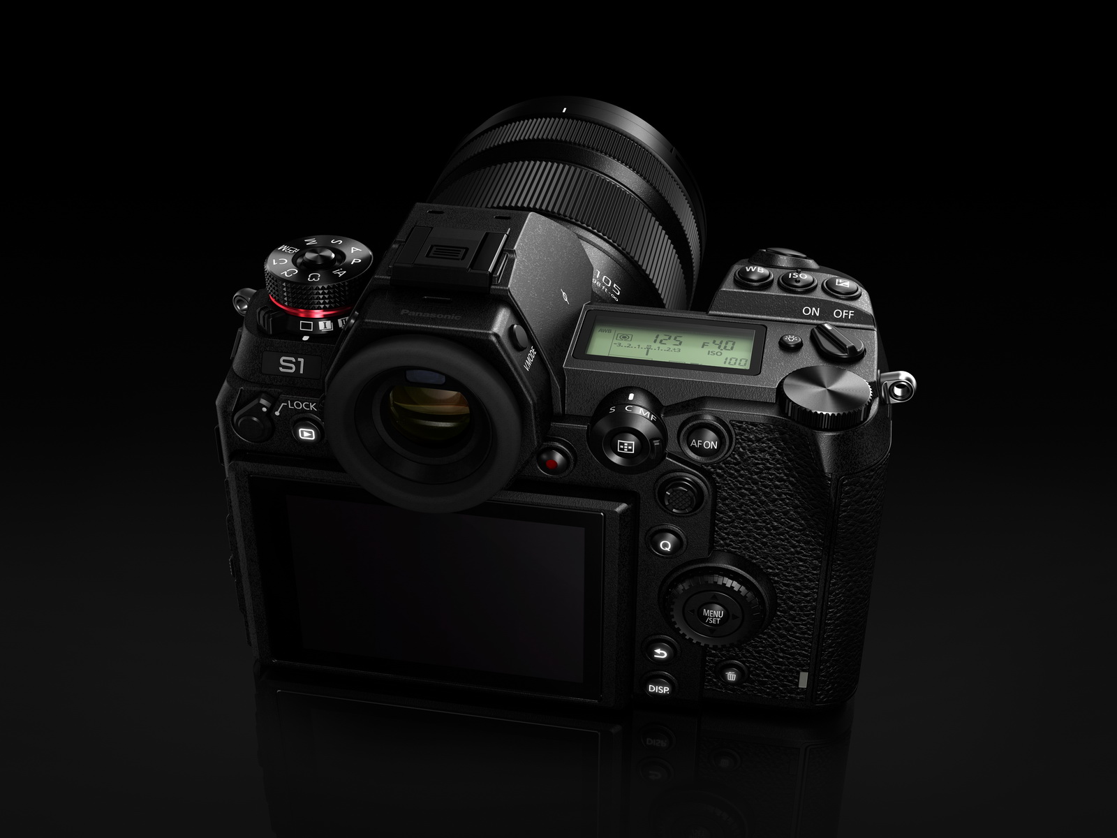

Układ przycisków sterujących w opisywanym modelu wyda się znajomy każdemu, kto miał do czynienia z innymi aparatami firmy Panasonic. Wszystkie najpotrzebniejsze przyciski i pokrętła są pod ręką, dokładnie tam gdzie powinny być. Włączanie nagrywania (przyciskiem z tyłu lub spustem migawki), przysłona, migawka, czułość, balans bieli, a także inne przydatne funkcje jak choćby przycisk do przełączania się między wizjerem a ekranem (ważna rzecz przy pracy na gimbalu), czy guzik do zmiany trybu pracy autofokusa.

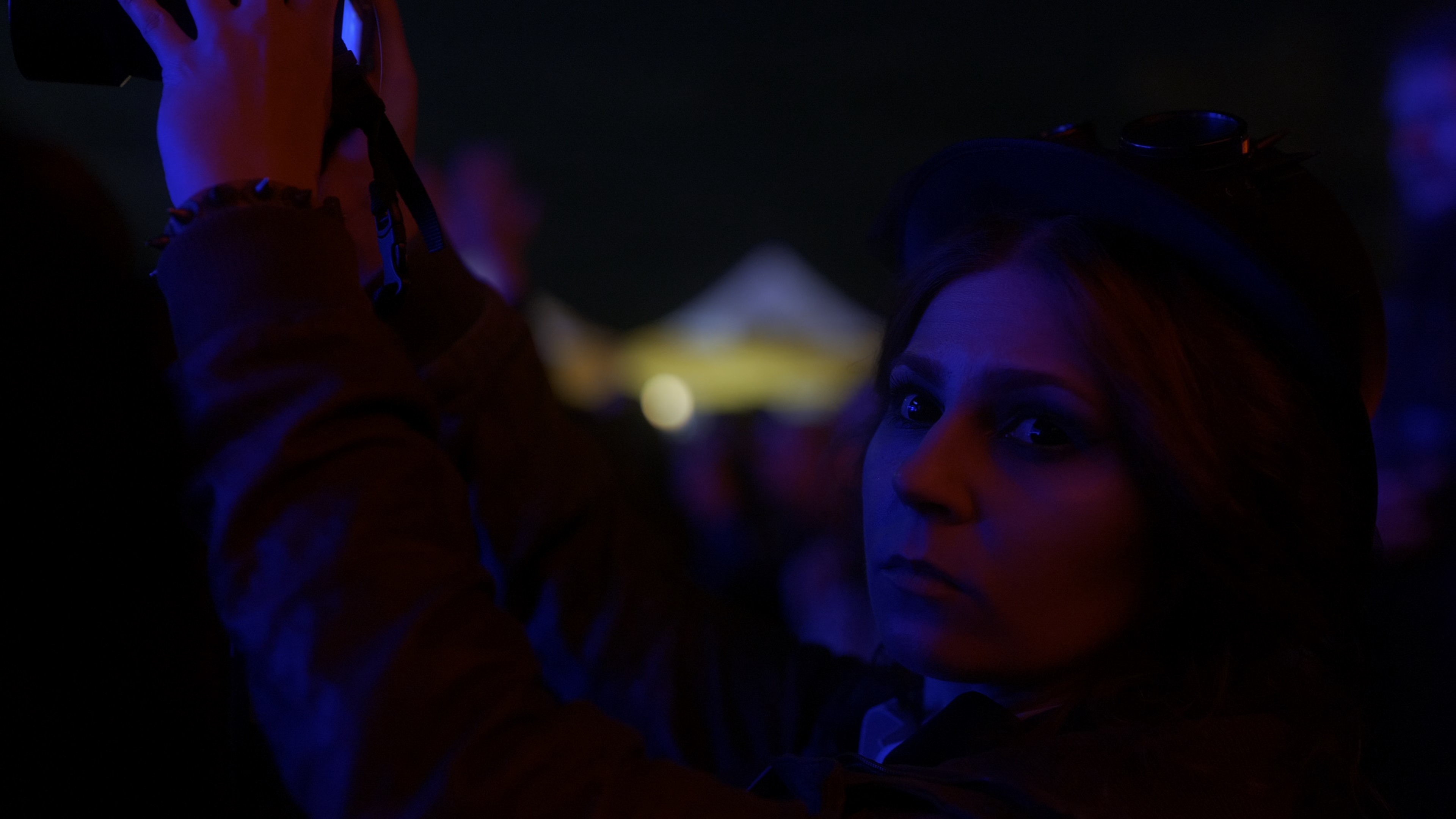

Pewne moje obawy wzbudzała przepływność strumienia danych – jedynie 72 Mb/s. Tu jednak zostałem pozytywnie zaskoczony – kodek H.265 naprawdę potrafi w tak relatywnie niewielkim strumieniu danych zawrzeć ogromną ilość informacji. Za potwierdzenie moich słów niech posłużą dwie klatki poniżej. Pierwsza to oryginalne ujęcie, które mocno niedoświetliłem. Druga to to samo ujęcie po korekcie ekspozycji w postprodukcji. Szczerze mówiąc, nie myślałem, że da się to uratować, zwłaszcza że materiał już na starcie był nagrany na dość wysokiej czułości. A jednak – nie tylko się dało, ale nawet po dość silnej korekcie ekspozycji nie zobaczyłem makrobloków ani innych artefaktów kompresji.
H.265 ma też wadę – jest mocno obciążający dla komputera. Ale znów – jeśli taka jest cena za wysoką jakość, to jestem ją gotów zapłacić. Zresztą moja stacja robocza poradziła sobie z materiałem bez problemu, a osoby niepotrzebujące aż tak ekstremalnej kombinacji wielkości pliku i jakości zawsze mogą wybrać inny kodek oferowany przez aparat.
Kodek H.265 automatycznie sparowany jest z profilem obrazu Hybrid Log Gamma, którego zresztą i tak zamierzałem używać przy nagrywaniu. Wbrew obiegowej opinii nie jest to coś przeznaczonego jedynie dla ludzi posiadających telewizory HDR. Wręcz przeciwnie – jest to po prostu bardzo wydajny i wygodny profil do codziennych zastosowań. Łączy w sobie rozpiętość dynamiczną bliską tej oferowanej przez profile logarytmiczne z przyjemnymi dla oka kolorami znanymi z „normalnych” profili obrazu.

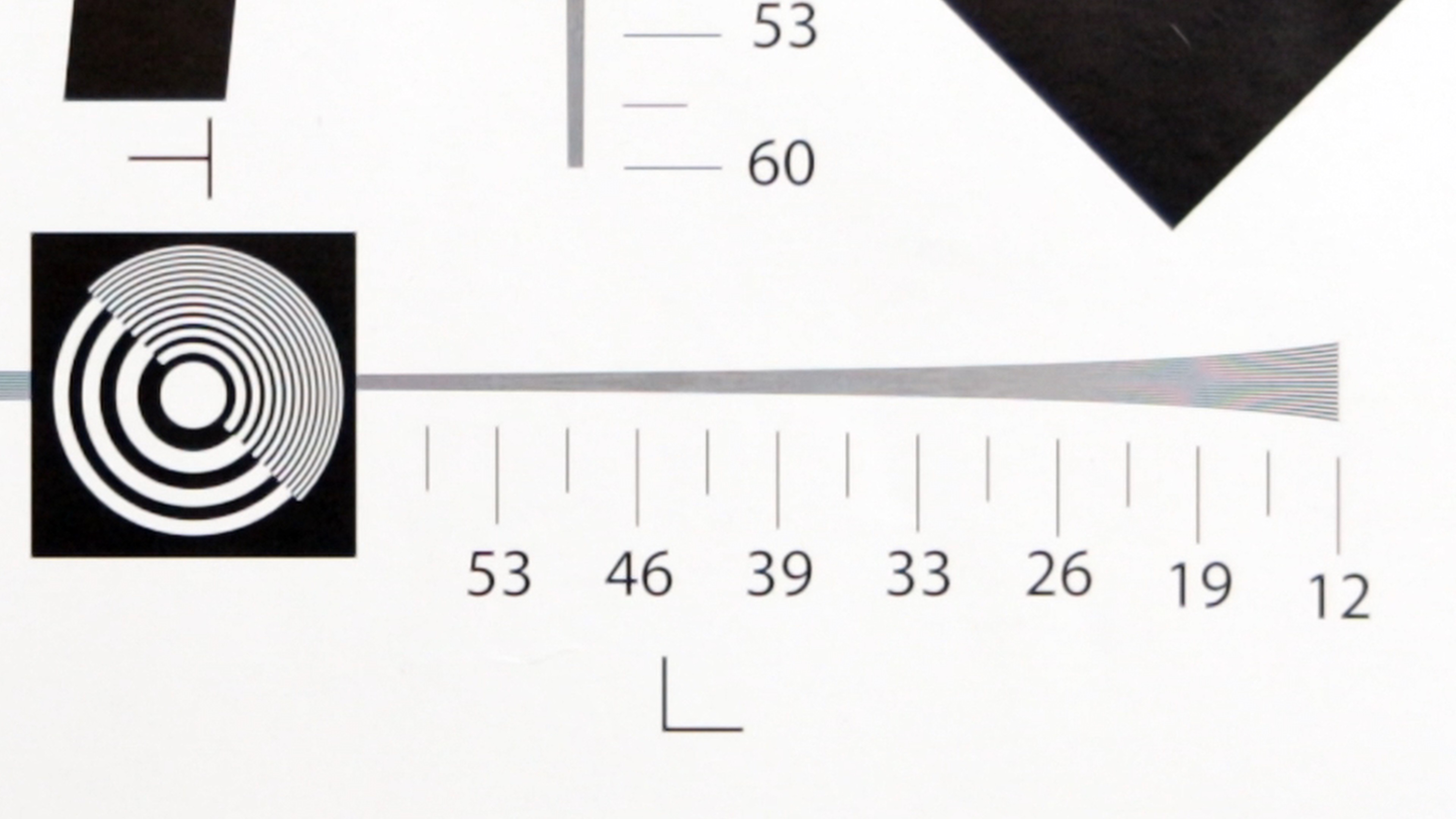

Stopklatki powyżej, poza kodekiem, mówią też dużo o samych możliwościach matrycy. Już robiąc test „laboratoryjny” wiedziałem, że, przynajmniej na studyjnym ujęciu, ilość szumu na czułościach rzędu ISO 12800 czy 25600 jest akceptowalna. Jednak wiadomo – studio studiem, a praktyka praktyką. Na szczęście w tym przypadku moje wcześniejsze obserwacje znalazły pełne potwierdzenie. Ujęcie z 4 min 38 sek filmu (i nie tylko to) nagrałem właśnie na ISO 25600, licząc się z tym, że być może będę je musiał nieco odszumić w DaVinci Resolve żeby było akceptowalne. Nie musiałem.
Do innych aspektów jakości obrazu też nie mam zastrzeżeń. Rolling shutter jest obecny, ale w stopniu niewielkim i nieprzeszkadzającym w praktyce. Pomiar wykazał czas odczytu matrycy wynoszący 20 ms, co jest oficjalnie najlepszym wynikiem wśród pełnoklatkowych matryc, jakie zdarzyło mi się pod tym kątem badać (a trochę ich było). Przy przejściu do 50 kl/s w 4K czas ten spada poniżej 10 ms i zjawisko rolling shutter tym bardziej przestaje być problemem. Również pod względem mory, aliasingu i innych tym podobnych wad obrazu Panasonic Lumix S1 prezentuje się bardzo dobrze. By to ocenić wystarczy nagrać testowanym aparatem ujęcie znanej czytelnikom Optyczne.pl tablicy testowej ISO 12233. Poniżej zamieszczam stopklatkę z ujęcia tablicy wraz z powiększonym środkowym segmentem. Dalej dla porównania dołączyłem analogiczną stopklatkę z aparatu innego producenta, którego obraz 4K możemy uznać za przeciętny. Różnice widać gołym okiem.
