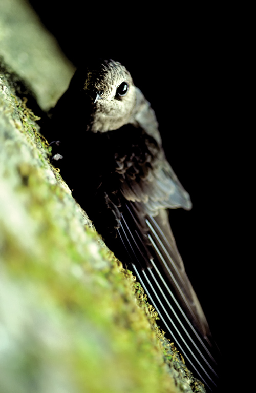

Cierniosternik. Zdjęcie zrobione Nikonem F3T z obiektywem Noct-Nikkor 58 mm f/1.2, na kliszy Kodachrome 64.
