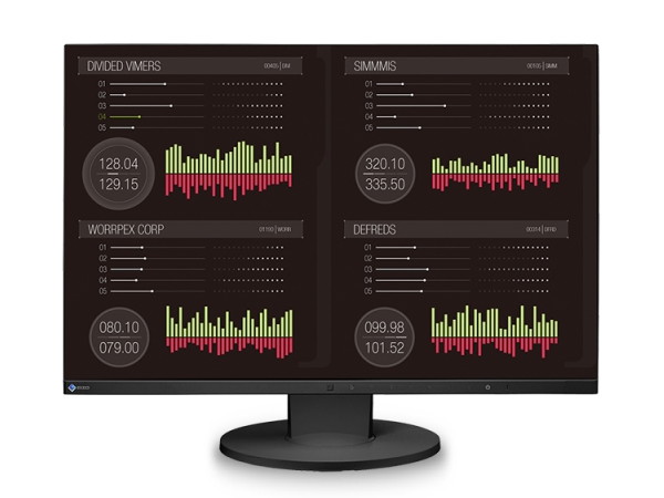

EIZO FlexScan EV2455 oraz EV2450
Firma EIZO prezentuje dwa nowe monitory z serii FlexScan - EV2455 oraz EV2450. Ich cechą charakterystyczną są cienkie ramki górne i boczne otaczające ekran z matrycą IPS. Monitory wyposażone są też m.in. w czujnik obecności wykrywający, kiedy użytkownik odchodzi od biurka i przełączający urządzenie w tryb oszczędzania energii.
Modele FlexScan EV2455 i FlexScan EV2450 z matrycami IPS przeznaczone są do zastosowań biurowych. Łączą znane z wcześniejszych modeli funkcje EcoCiew i całkiem nowy, nowoczesny design z wyjątkowo cienkimi ramkami pozwalającymi na wygodne tworzenie konfiguracji wielomonitorowych.

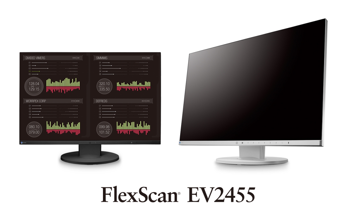

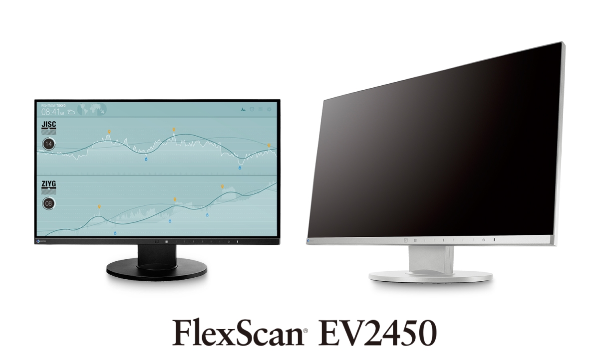

Ramki boczne i górna mają zaledwie 1 mm szerokości (dodatkowo przy krawędziach widoczne są obwódki 5.2 mm w przypadku FlexScan EV2455 i 4.3 mm w przypadku FlexScan EV2450), a głębokość obu monitorów to zaledwie 47.9 mm. Dzięki temu nowe modele nie tylko zyskały ciekawy wygląd, ale również zajmują mniej miejsca na biurku, a co najważniejsze, w przypadku konfiguracji wielomonitorowych zmniejszony zostaje zakres ruchu gałek ocznych pomiędzy ekranami, który może powodować zmęczenie.
Jak wszystkie modele z linii EIZO EcoView, nowe monitory mają 5-letnią gwarancję. Stanowi to istotny argument dla środowisk korporacyjnych, w których przy wyborze sprzętu zawsze brane są pod uwagę koszty TCO i obsługi serwisowej. W Polsce dystrybutor EIZO, firma Alstor, oferuje dodatkowo rozszerzoną usługę serwisową o nazwie EIZO Exclusive Service. Jest ona realizowana w trybie door-to-door.
FlexScan EV2455 ma ekran o przekątnej 24.1" z naturalną rozdzielczością 1920 x 1200, natomiast FlexScan EV2450 ma przekątną ekranu 23.8" i rozdzielczość 1920 x 1080. Obydwa monitory mają podświetlane diodami LED panele IPS (in-plane switching) z szerokim kątem widzenia (178°), które minimalizują zmiany kolorów i kontrastu przy patrzeniu na ekran pod kątem. Typowa jasność FlexScan EV2455 to 300 cd/m2, a dla EV2450 – 250 cd/m2. Współczynnik kontrastu w obydwu przypadkach to 1000:1. Obydwa modele wyposażone są w 4 wejścia sygnałowe: DisplayPort, HDMI, DVI-D i D-Sub mini 15-pin, dzięki czemu znajdą zastosowanie w różnego rodzaju konfiguracjach.
Nowe monitory mają ergonomiczne stopki pozwalające na regulację wysokości ekranu w zakresie 140 mm, pochylenie o 40° (5° do dołu, 35° do góry) oraz obrót w płaszczyźnie pionowej o 344°. Możliwa jest również praca w trybie portretowym. Co ciekawe, w zależności od potrzeb ekran można obrócić w kierunku zgodnym lub przeciwnym do ruchu wskazówek zegara. Dzięki temu linia styku dwóch monitorów jest naprawdę minimalna.
