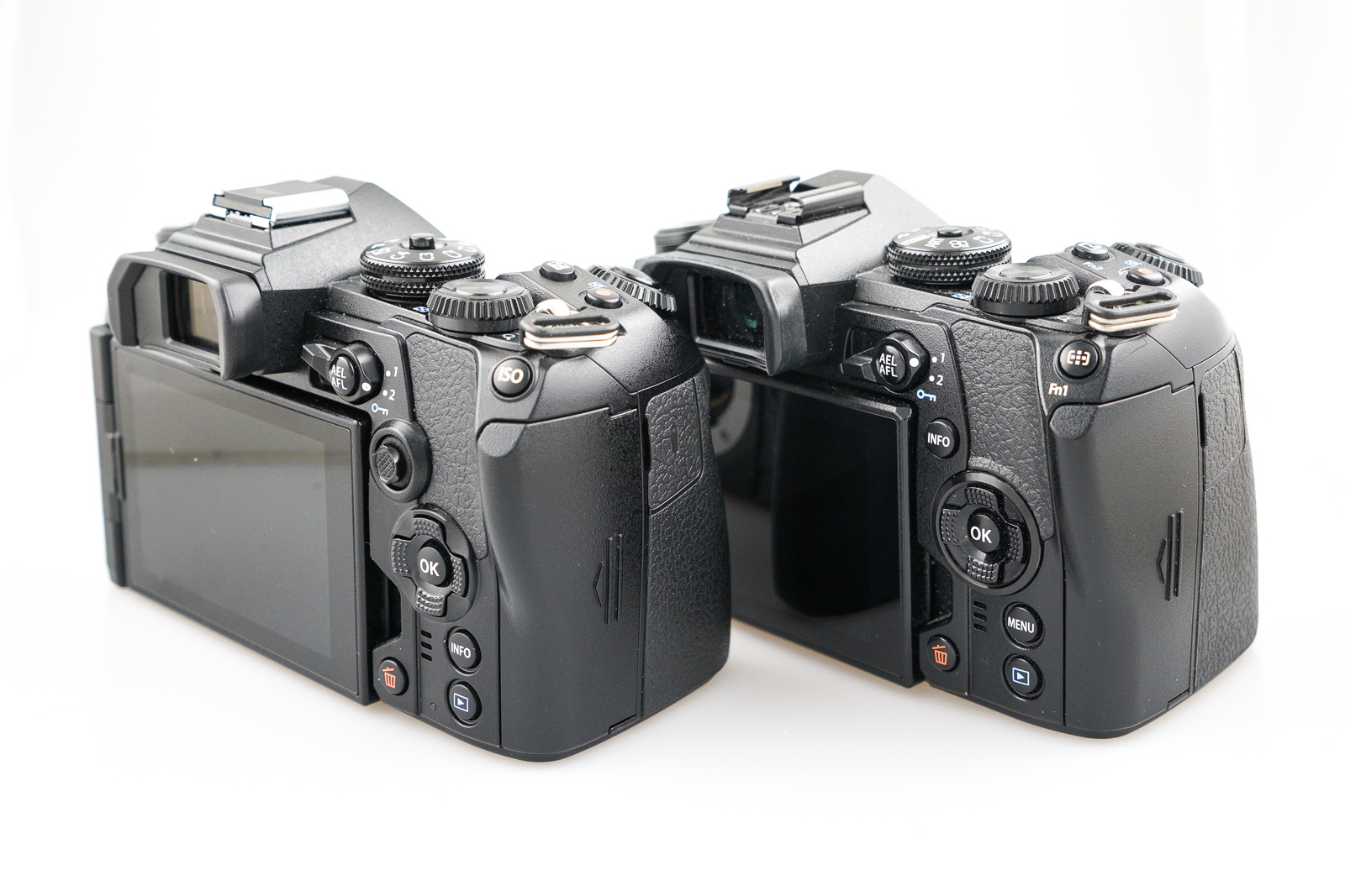

O ile stawiając obok siebie E-M1 i E-M1 Mark II dało się dostrzec sporo różnic w wyglądzie korpusów, to pierwszy rzut oka na trzecią wersję aparatu w zasadzie nie pozwala dostrzec niczego nowego. Wystarczy jednak spojrzeć na poniższe zdjęcia przedstawiające E-M1 Mark II i E-M1 Mark III, by zauważyć kilka istotnych zmian w manipulatorach.

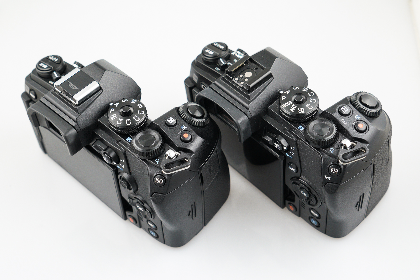

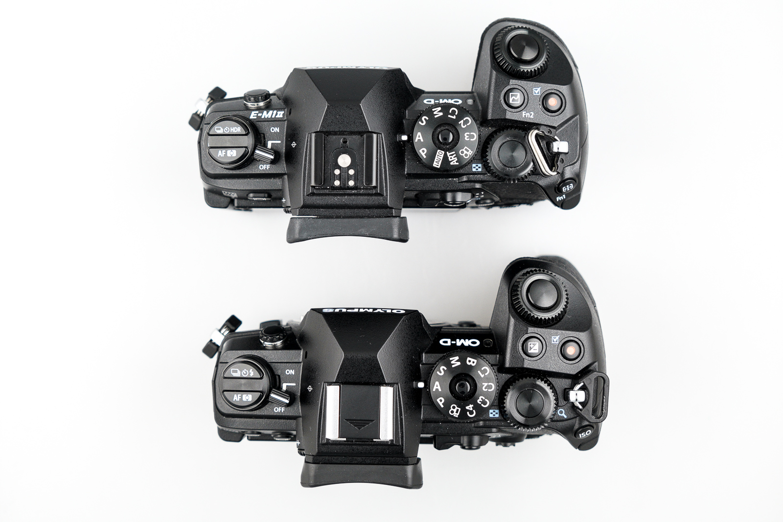

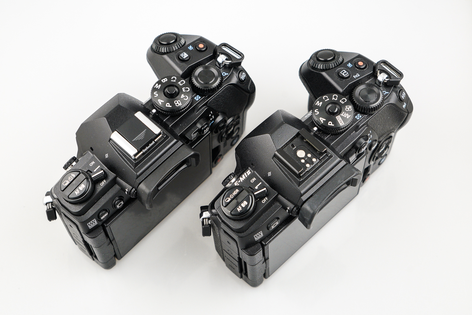

Choć układ przycisków na górnej ściance pozostał ten sam, to jednak zmieniło się kilka drobiazgów. Pomijając inny kolor gorącej stopki i brak oznaczenia modelu, możemy dostrzec, iż przede wszystkim na kole wyboru trybów pojawiły się inne opcje. Zamiast iAuto oraz ART mamy teraz tryb B dający szybki dostęp do trybów Live Composite, Live Bulb oraz Live Time, a także dodatkowy tryb ustawień własnych C4.
Zmieniło się także oznaczenie programowalnego przycisku Fn2, na którym pojawiła się teraz ikonka kompensacji ekspozycji (oczywiście przycisk nadal jest programowalny), a jeden z guzików przy włączniku daje teraz dodatkowo dostęp do ustawień lampy błyskowej.

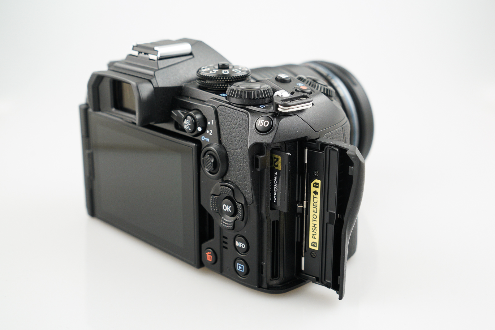

Na tylnej ściance, w miejscu dotychczasowego przycisku INFO znalazł się dżojstik. Pozwala on na łatwe wybieranie punktu AF, a jego naciśnięcie uaktywnia wybór trybu AF za pomocą kół sterujących i dodatkowo przywraca wybór centralnego pola ostrości.
W konsekwencji zastosowania dżojstika konstruktorzy zmienili funkcjonalność przycisku znajdującego się pod kciukiem, który teraz pozwala na zmianę czułości.
Zastąpiony przez dżojstik przycisk INFO nie zniknął zupełnie, tylko powędrował w miejsce guzika MENU, a dla tego ostatniego wygospodarowano miejsce na lewo od wizjera.

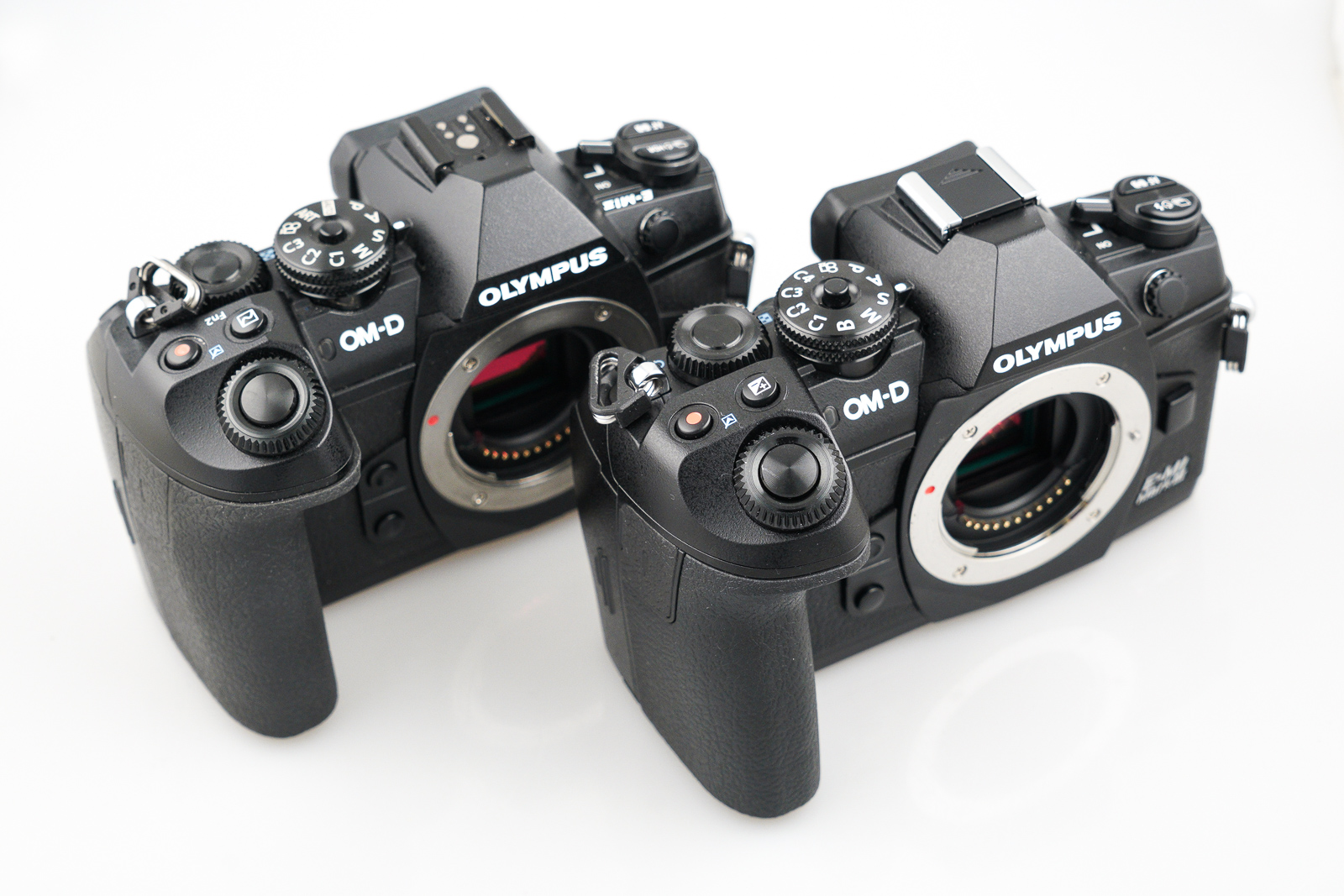

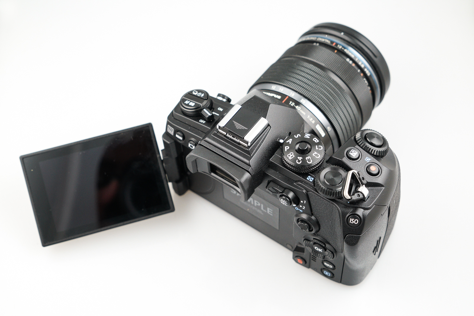

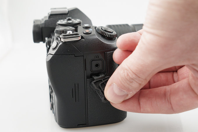

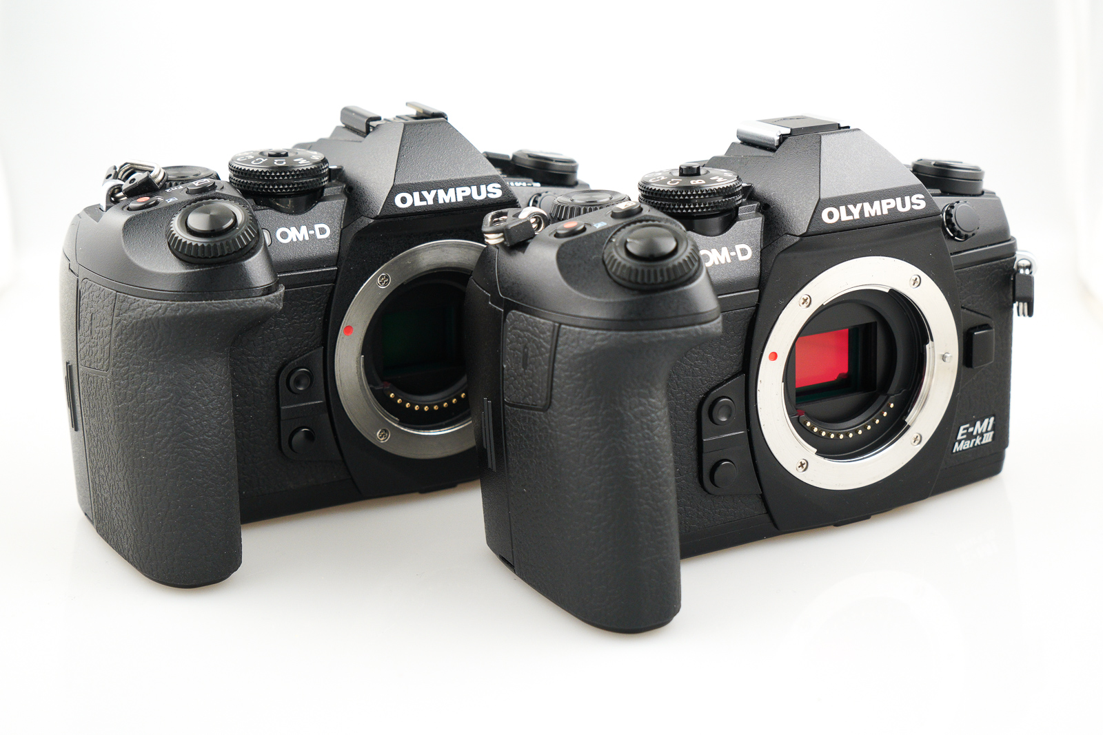

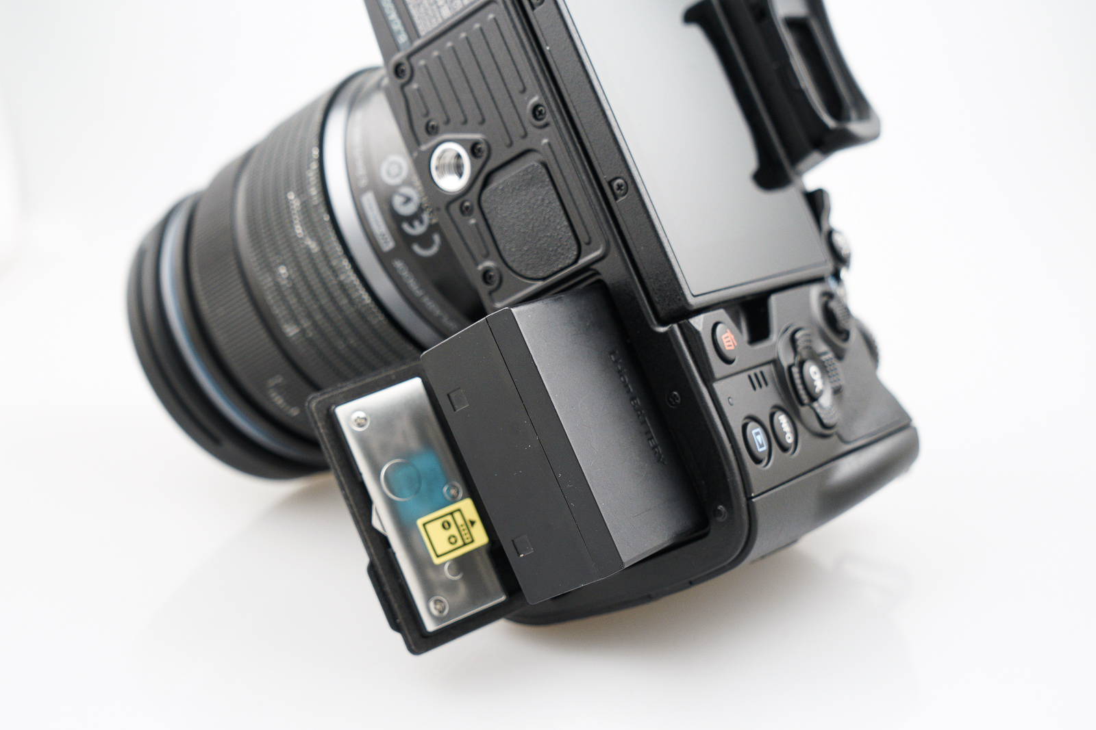

Z przodu aparatu nie widać żadnych różnic w stosunku do poprzednika. Nie zmienił się także kształt uchwytu ani zastosowane złącza czy rodzaj obsługiwanych kart pamięci. Nowy model korzysta też z tego samego akumulatora co starsza wersja.
