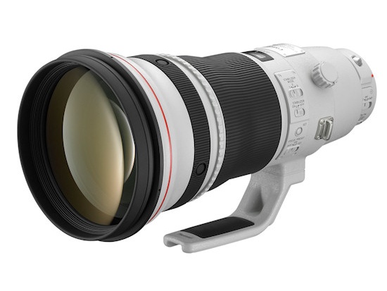

Firma Canon udostępniła aktualizację informacji serwisowej w sprawie zmiany oprogramowania w obiektywach EF 300 mm f/2.8L IS II USM, 400 mm f/2.8L IS II USM, 500 mm f/4L IS II USM oraz 600 mm f/4L IS II USM. Japoński producent rozszerzył procedurę identyfikacji egzemplarzy objętych zmianą firmware.

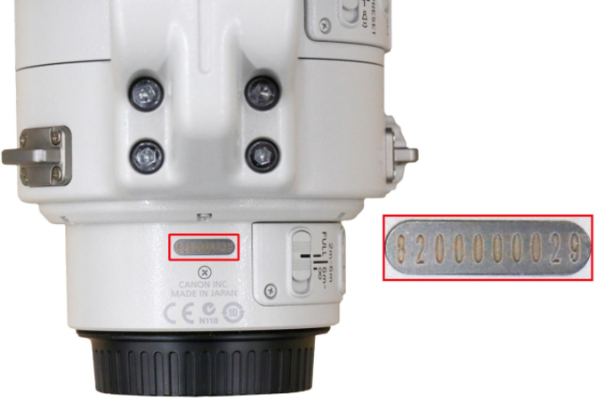

Firma Canon informuje, że metoda identyfikacji obiektywów oparta o numer seryjny została ulepszone i uwzględnia teraz pierwszą, drugą i trzecią cyfrę - licząc od lewej.
Numery seryjne produktów, których dotyczy aktualizacja („x” oznacza dowolną cyfrę):
- EF 300 mm f/2.8L IS II USM - 790xxxxxxx do 913xxxxxxx
- EF 400 mm f/2.8L IS II USM - 790xxxxxxx do 913xxxxxxx
- EF 500 mm f/4L IS II USM - 880xxxxxxx do 910xxxxxxx
- EF 600 mm f/4L IS II USM - 880xxxxxxx do 910xxxxxxx
Tak można sprawdzić numer seryjny:
