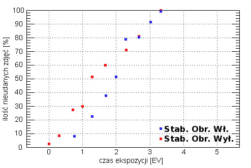

Casio F1 posiada zarówno mechaniczną jak i cyfrową stabilizację drgań. Nas oczywiście interesuje mechaniczny system, który poddaliśmy kontroli. Wykonaliśmy po kilkadziesiąt zdjęć dla kolejnych czasów otwarcia migawki z włączoną i wyłączoną redukcją drgań. Następnie procentową ilość poruszonych zdjęć umieściliśmy na wykresie.
Casio Exilim HS EX-F1 - Użytkowanie
Przy poprawnie działającym mechanizmie punkty na wykresie powinny ułożyć się w dwie równoległe linie, a odległość między nimi jest wtedy wyznacznikiem efektywności stabilizacji. Wykres dla Casio F1 nie napawa radością. Punkt zerowy odpowiada czasowi 1/100 s, a zdjęcia były robione przy ekwiwalencie ogniskowej 50 mm. Dopóki czas ekspozycji nie zwiększył się do około 1/25 s, można dostrzec minimalny efekt włączonej stabilizacji, której efektywność można oszacować na 1/3-2/3 EV. Niestety przy dłuższych czasach różnicy dostrzec nie można. Mechanizm może najwyraźniej dokonywać tylko małych poprawek. Załamuje się kiedy ma do czynienia z dłuższymi czasami i potrzebna by była większa swoboda stabilizatora, aby skompensować drżenie rąk.
