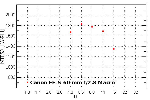

Używając niewyostrzonych zdjęć JPEG wyznaczyliśmy rozdzielczość (MTF50) obliczając ją w programie Imatest. Wartości wyrażone w liniach na wysokość obrazu pozwalają na porównanie z analogicznymi wykresami dla aparatów kompaktowych. Zdjęcia pomiarowe zostały wykonane z obiektywem Canon EF-S 60 mm f/2.8 Macro.

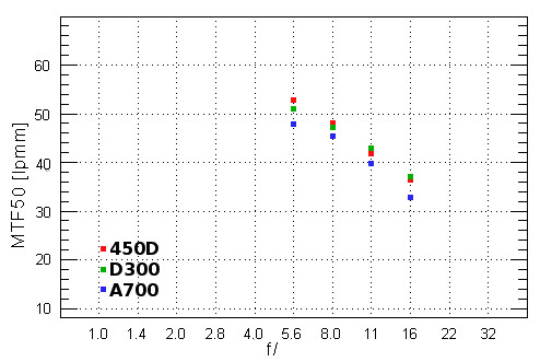

Co zatem pokazały nasze wyniki dla 12-megapikselowego Canona 450D? Wykres poniżej przedstawia pomiary funkcji MTF50 na zdjęciach RAW wywołanych programem dcraw dla 450D i obiektywu Sigma 30 mm f/1.4 EX DC. Z dokładnością do błędów pomiarowych, takie same wartości uzyskaliśmy dla obiektywu Canon EF-S 60 mm f/2.8 Macro.
Canon EOS 450D - Rozdzielczość

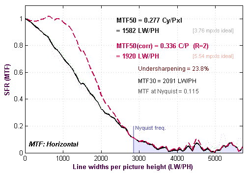

Wystarczy spojrzeć na wykres by wnioski same się nasunęły. Sigma 30 mm f/1.4 EX DC nie ograniczyła 12-megapikselowej matrycy. W porównaniu do Nikona D300, dla 450D otrzymaliśmy rozdzielczości na poziomie równym i momentami większym (choć wszędzie pomiary zazębiają się w granicach 2-sigma). Canonowi udało się zatem to co Nikonowi, a czego zarówno Sony jak i Pentax osiągnąć nie zdołały. Poniżej pokazujemy najlepszy wynik z programu Imatest dla przysłony f/5.6 z Sigmy 1.4/30 HSM.
