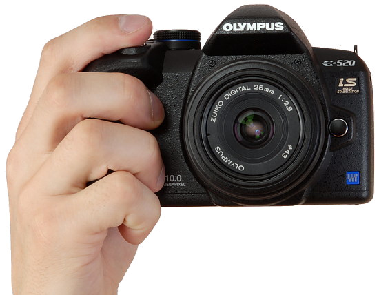

Aparat trzyma się wygodnie i pewnie. Jedynie osobom z dużymi dłoniami może dyndać pod aparatem mały palec. Producenci nie zaprojektowali do E-520 dodatkowego pionowego uchwytu, co jest nie do końca zrozumiałym posunięciem. Grip do E-420 byłby nonsensem, skoro ma to być najmniejsza lustrzanka, ale dodatkowy uchwyt do E-520 cieszył by się takim samym zainteresowaniem, jak w przypadku Canona 400D/450D, Sony A200/A300/A350, czy Pentaxa K200D.

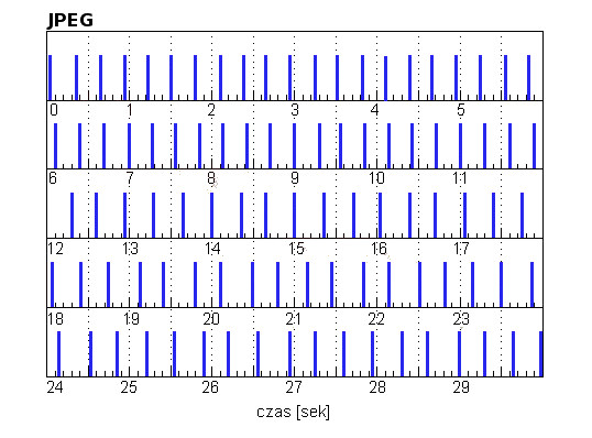

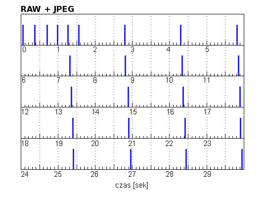

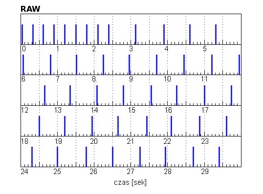

Test szybkości wykonaliśmy z kartą San Disc Extreme IV 2.0 GB przy ustawionej czułości wynoszącej 1600 ISO i migawce 1/1000 sekundy. Zdjęcia w RAW zajmowały 12 MB, a pliki JPEG LARGE FINE o rozdzielczości 3648 x 2736 4.8 MB. Otrzymaliśmy następujące rezultaty dla trwającej 30 sekund serii:
  • 95 zdjęcia JPEG LARGE FINE (3.17 kl./s),
  • 46 zdjęcia RAW (1.53 kl./s),
  • 25 zdjęcia JPEG + RAW (0.83 kl./s).
Za względnie dobry tryb seryjny chwaliliśmy ostatnio Canona 450D, który wykonywał 3.5 kl/s, a wychodziło mu to najlepiej przy zapisie JPEG. W specyfikacji E-520 również napisana jest taka prędkość i jak widać na wykresach poniżej ten producent także wywiązał się z obietnic. Jest nawet lepiej niż u Canona.
Średnia szybkość przy zapisie zdjęć w formacie JPEG wyniosła ponad 3 kl/s. To bardzo dużo jak na amatorską lustrzankę. Trudno znaleźć moment spowolnienia, ale dobrze się przyglądając, 3.5 kl/s jest utrzymywane do 12 sekundy, potem aparat wykonuje 3 kl/s, co jest wynikiem bardzo dobrym.
Zapis RAW i RAW+JPEG wyraźnie ogranicza szybkość aparatu. Bufor zapełnia się odpowiednio po 2.5 i 1.5 s, a aparat wykonuje w tym czasie 9 i 6 zdjęć. Potem następuje równomierny zapis z szybkością 1.4 kl/s w przypadku RAW oraz 0.7 kl/s przy jednoczesnym zapisie RAW+JPEG. W tym przypadku wyniki są znów nieco lepsze od analogicznych dla Canona 450D. E-520 okazuje się być wyraźnie szybszy od swojego poprzednika E-510. Producent zwiększył bufor, przyspieszył aparat w pierwszych sekundach, a w przypadku zapisu JPEG także w dalszym czasie rejestracji. Jednak dla zapisu RAW i RAW+JPEG, w końcowych sekundach, szybkość nieznacznie spadła.

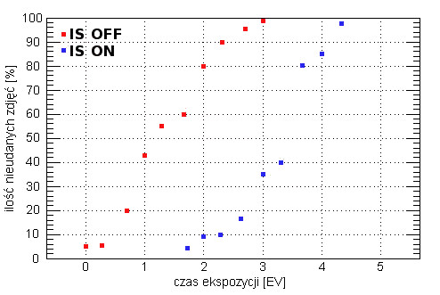

Stabilizację obrazu oceniamy wykonując serię kilkudziesięciu zdjęć przy zadanym czasie. W ten sam sposób porównujemy zdjęcia z włączoną i wyłączoną stabilizacją. Następnie na wykresie umieszczamy procentową ilość nieudanych zdjęć. Odległość pomiędzy liniami dopasowanymi do punktów pomiarowych jest efektywną miarą stabilizacji.
Olympus E-520 - Użytkowanie
Test dla E-520 wykonaliśmy z obiektywem 2.8/50 mm w taki sposób, że poziom 0 EV jest u nas równy 1/60 s. Punkty nie układają się w idealne linie proste, ale widać wyraźną zależność. Maksymalna skuteczność działania IS sięga 2 EV, ale w pewnych momentach mamy około 1.5 EV. Stabilizacja nie jest tak skuteczna jak w wyższym modelu E-3, choć jak pokazały nasze ostatnie testy, 2 EV na amatorską lustrzankę to dobry wynik.

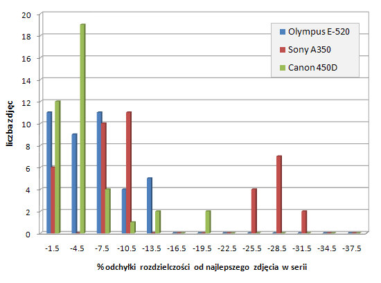

Celność autofokusu sprawdziliśmy jak zawsze wykonując 40 zdjęć, za każdym razem przeogniskowując obiektyw. Użyliśmy obiektywu 2.8/50 mm ustawionego na przysłonie f/2.8. Poniższy histogram zawiera procentowe odchyłki od najlepszego pomiaru MTF50 w serii zdjęć.
Porównanie z Canonem 450D i Sony A350 stawia Olympusa zdecydowanie za Canonem ale przed Sony.
