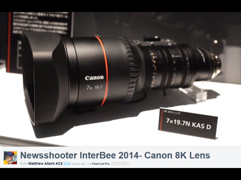

Na listopadowej wystawie Inter BEE (International Broadcast Equipment Exhibition) w Tokio firma Canon zaprezentowała prototyp obiektywu przeznaczonego do nagrań wideo w standardzie 8K. Obiektyw o ogniskowej 19.7-138 mm jest na razie testowany przez jednego z japońskich nadawców telewizyjnych.
O prezentacji obiektywu 8K Cinema na Inter BEE pisze serwis Newsshooter, który na Vimeo udostępnia także krótki film pokazujący urządzenie Canona. Dokładne szczegóły techniczne nie są znane. Obiektyw o ogniskowych 19.7-138 mm jest w tej chwili używany przez japońskiego nadawcę NHK do testów transmisji w standardzie 8K.
Newsshooter InterBee 2014- Canon 8K Lens from Matthew Allard ACS on Vimeo. |
