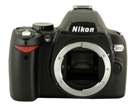

Korpus Nikona D60 to praktycznie kopia D40. Poza jednym przyciskiem, który zmienił swoją funkcję (do tego powrócimy za chwilę), cała reszta wygląda identycznie. Korpus jest wykonany z czarnego lekko karbowanego plastiku. Jedynie uchwyt ma nieco inną fakturę, zapewniającą lepsze przyleganie do dłoni, aczkolwiek to wciąż tylko plastik. Mimo to jednak, pod względem estetycznym, całość prezentuję się zadowalająco. Co do samej jakości wykonania też nie mamy zastrzeżeń. Tak samo jak w przypadku D40x, D60 nieźle leży w dłoni. Do szczegółów związanych z ergonomią powrócimy w następnym rozdziale.

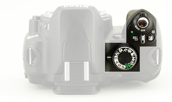

Omówienie przycisków zaczniemy od górnej części aparatu. Wokół spustu migawki znajdziemy pierścień, odpowiadający za włączenie/wyłączenie aparatu. Tuż obok niego znajdują się dwa przyciski (patrząc od lewej):
  • przycisk funkcji D-Lighting/resetowania - to właśnie ten przycisk uległ zmianie. Podczas fotografowania guzik ten umożliwia włączanie funkcji D-Lighting, dbającej o kompensację naświetlenia przy scenach o dużym kontraście i zachowania szczegółów w obszarach światła i cienia. Jednoczesne naciśnięcie omawianego przycisku oraz i znajdującego się przy ekranie LCD (obok nich widnieje zielona kropka) przez około 2 sekundy, powoduje zresetowanie ustawień aparatu i powrót do domyślnej konfiguracji,
  • przycisk przysłony/kompensacji ekspozycji - naciśnięcie go i przytrzymanie oraz jednoczesne kręcenie pokrętłem nastaw, pozwala na zmianę korekcji ekspozycji EV lub zmianę wartości przysłony (tylko w trybie M).
Nieco poniżej znajduje się tradycyjne pokrętło trybu pracy z następującymi elementami:
  • M - tryb ustawień manualnych,
  • A - preselekcja przysłony,
  • S - preselekcja czasu,
  • P - automatyka programowa,
  • seria trybów (sceny): automatyczny, bez lampy, portret, krajobraz, dziecko, sport, makro, portret nocny.

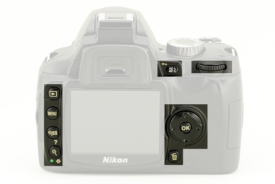

Na tylnej ściance aparatu przyciski ułożone są w trzech grupach. Zaczynając od lewej strony tuż obok wyświetlacza LCD znajdziemy następujące guziki:
  • tryb przeglądania zdjęć,
  • MENU główne,
  • widok miniatur/pomniejszanie/pomoc,
  • powiększanie/ustawienia - powoduje powiększenie wybranego fragmentu zdjęcia w trybie podglądu lub przejście do menu funkcyjnego; jego dwukrotne naciśnięcie pozwala ustawić najważniejsze parametry fotografowania. Do szczegółów, które tam można znaleźć powrócimy w części dotyczącej MENU.
Po prawej stronie ekranu LCD znajdziemy wybierak wielofunkcyjny, służący do nawigacji po menu, czy też pozwalający przeglądać zdjęcia. W jego środku znajduje się przycisk OK, który akceptuje dokonywane zmiany. Tuż pod nim umieszczono przycisk usuwania zdjęć.
W prawej, górnej części tylnej ścianki, znajdziemy przycisk AE-L/AF-L, odpowiadający za blokadę ekspozycji lub/i blokadę ostrości. Wybór trybu pracy tego przycisku definiujemy w menu głównym aparatu. Tuż obok znajduje się pokrętło nastaw, które w połączeniu z odpowiednimi przyciskami, pozwala zmieniać wartości wybranych parametrów.

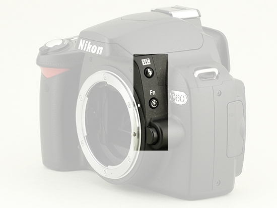

Na przedniej części obudowy (patrząc od góry) znajdziemy następujące przyciski:
  • wybór trybu lampy błyskowej/kompensacji błysku - gdy lampa nie jest podniesiona, jego przyciśnięcie spowoduje jej podniesienie. Kolejne przyciśnięcie i przytrzymanie pozwala wybrać żądany tryb pracy lampy błyskowej, za pomocą pokrętła nastaw. Gdy użyjemy go w kombinacji z przyciskiem kompensacji ekspozycji i pokrętła nastaw, będziemy mogli zmienić kompensację błysku w zakresie -3.0 do +1.0 EV w kroku co 1/3 EV,
  • przycisk funkcyjny - domyślnie przypisany jest mu samowyzwalacz, jednak użytkownik może zdefiniować jedną z następujących funkcji dla tego przycisku:
    • tryb fotografowania - pojedyncze zdjęcie/seryjne zdjęcie/samowyzwalacz/wyzwalanie pilotem,
    • jakość/wielkość zdjęć - JPEG (Normal/Basic/Fine), RAW lub RAW+JPEG Basic,
    • czułość ISO,
    • Balans bieli.
  • przycisk odłączania obiektywu.

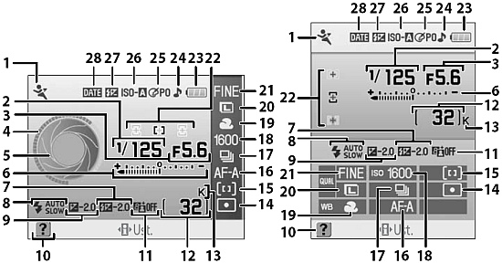

Wyświetlacz
Nikon D60 posiada 2.5-calowy niskotemperaturowy, polisilikonowy wyświetlacz LCD typu TFT o rozdzielczości 230 000 punktów z regulacją jasności. Tak samo jak D40x, D60 nie posiada monochromatycznego wyświetlacza z informacjami o aktualnych ustawieniach aparatu. Funkcję tę pełni zatem główny wyświetlacz. Dostęp do ekranu, pokazującego aktualne ustawienia szeregu parametrów i opcji, mamy po jednokrotnym naciśnięciu przycisku i lub chwilowym wciśnięciu spustu migawki do połowy. Poszczególne elementy wyświetlane na ekranie (dostępny jest wariant poziomy i pionowy w zależności od ułożenia aparatu), pokazuje poniższy, schematyczny rysunek.
Nikon D60 - Wygląd i jakość wykonania
1 - Tryb fotografowania
2 - Czas otwarcia migawki
3 - Przysłona (liczba przysłony)
4 - Wskaźnik czasu migawki
5 - Wskaźnik przysłony
6 - Elektroniczna skala ekspozycji/Kompensacja ekspozycji
7 - Wartość kompensacji mocy błysku
8 - Tryb synchronizacji błysku
9 - Wartość kompensacji ekspozycji
10 - Wskaźnik pomocy
11 - Wskaźnik funkcji D-Lighting
12 - Liczba pozostałych zdjęć/Wskaźnik zapisu pomiaru balansu bieli/Wskaźnik trybu przechwytywania
13 - „K” (wskaźnik wyświetlany, gdy na karcie pamięci pozostaje miejsce na ponad 1000 zdjęć)
14 - Tryb pomiaru ekspozycji
15 - Tryb pola AF
16 - Tryb ustawiania ostrości
17 - Tryb wyzw. migawki
18 - Czułość ISO
19 - Tryb balansu bieli
20 - Wielkość zdjęcia
21 - Jakość zdjęcia
22 - Wyświetlacz punktów ostrości/Tryb pola AF
23 - Wskaźnik stanu akumulatora
24 - Wskaźnik sygnału dźwiękowego
25 - Wskaźnik optymalizacji zdjęcia
26 - Wskaźnik automatycznej czułości ISO
27 - Wskaźnik manualnego sterowania błyskiem/Wskaźnik kompensacji błysku dla opcjonalnej lampy błyskowej
28 - Wskaźnik nanoszenia daty
Pokazany na poprzednim rysunku tryb wyświetlania informacji nazywany jest "Graficznym". Dodatkowo do wyboru mamy dwa inne tryby: "Klasyczny" i "Tapeta". Poniższa animacja prezentuje wygląd poszczególnych trybów, we wszystkich dostępnych kolorach.
Wybór trybu pracy aparatu głównym pokrętłem, uwidoczniony jest na wyświetlaczu odpowiednią animacją. Również wskaźniki czasu migawki i przysłony (oznaczone numerami 4 i 5 na wcześniejszym rysunku), zmieniają się odpowiednio przy wybieraniu odpowiednich wartości tych parametrów. Jak to wygląda w rzeczywistości, pokazuje poniższa animacja.

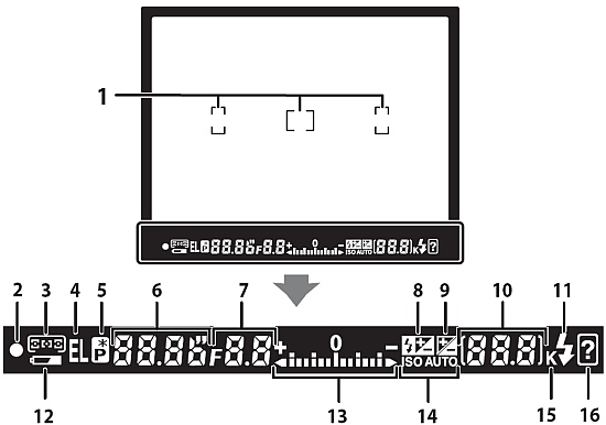

Wizjer
Wizjer z pentagonalnym układem luster zastosowany w D60 pokrywa około 95% pola widzenia aparatu, a jego dioptraż można korygować w zakresie od -1.7 do +0.5 1/m. Matówka BriteView Clear Matte Mark V typu B daje bardzo jasny i wyraźny obraz, co podnosi komfort użytkowania aparatu. Różnice pod względem wielkości i jasności wizjerów w 450D i D60 są niedostrzegalne.
Poszczególne elementy oraz informacje wyświetlane dostępne w wizjerze pokazuje poniższy schematyczny rysunek.
1 - ramki pól ostrości,
2 - wskaźnik ostrości,
3 - wyświetlanie pól ostrości/tryb pola AF,
4 - blokada automatycznej ekspozycji (AE),
5 - Wskaźnik fleksji programu,
6 - czas otwarcia migawki,
7 - wartość przysłony,
8 - wskaźnik kompensacji mocy błysku,
9 - wskaźnik kompensacji ekspozycji,
10 - wskaźnik liczby zdjęć/wartość parametrów ekspozycji,
11 - wskaźnik gotowości lampy,
12 - wskaźnik stanu baterii,
13 - elektroniczna skala ekspozycji/kompensacja ekspozycji,
14 - wskaźnik automatycznej czułości ISO,
15 - "K" - wyświetlany gdy na karcie jest miejsce na ponad 1000 fotografii,
16 - wskaźnik ostrzenia.
