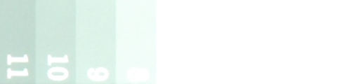

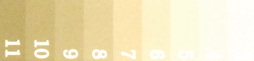

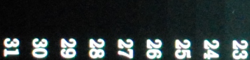

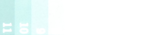

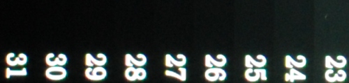

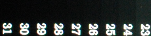

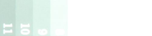

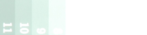

Poniżej w tabeli przedstawiamy zestawienie wycinków naszej tablicy testowej ze zdjęć zapisanych jako JPEG. Zdjęcia te pochodzą z osobnej sesji. Ze względu na fakt, że aparat nie pozwala zapisywać razem z RAW-ami plików JPEG w najlepszej jakości zmuszeni byliśmy wykonać oddzielną sesję dla tego formatu. Nie trudno zauważyć, dziwne zachowanie dla ISO 1600 i jeszcze dziwniejsze dla ISO 3200. W tym ostatnim przypadku doszło nawet do jakiejś nieoczekiwanej zmiany balansu bieli ustawianej przez nas zawsze na światło słoneczne w tym przypadku.
ISO Granica bieli
100 Nikon D60 - Zakres tonalny
200 Nikon D60 - Zakres tonalny
400 Nikon D60 - Zakres tonalny
800 Nikon D60 - Zakres tonalny
1600 Nikon D60 - Zakres tonalny
3200 Nikon D60 - Zakres tonalny
ISO Granica czerni
