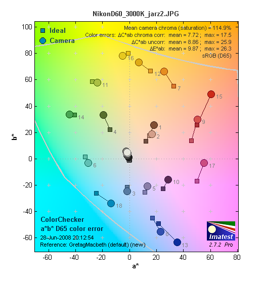

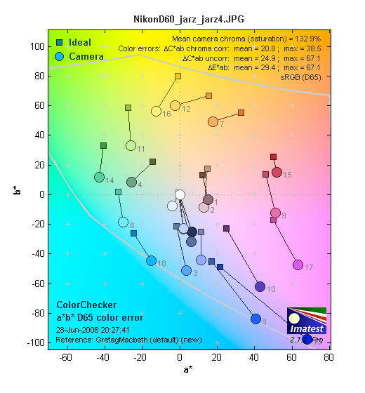

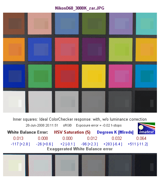

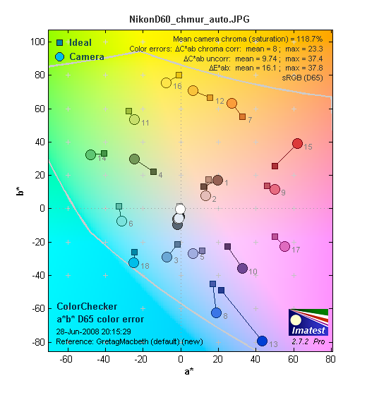

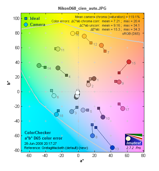

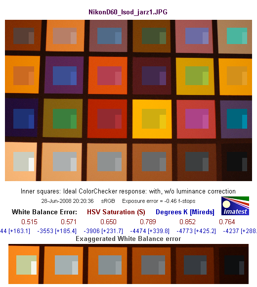

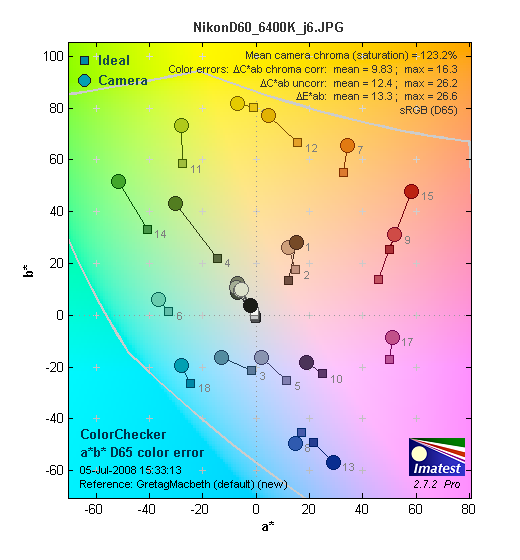

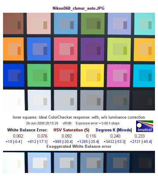

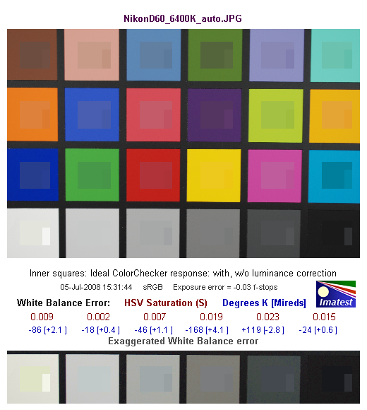

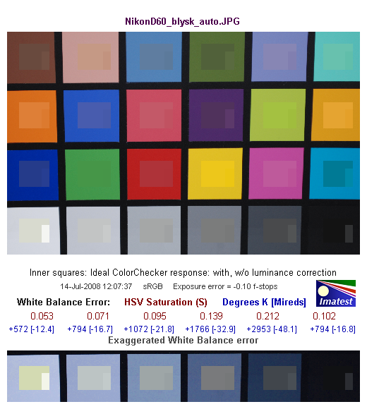

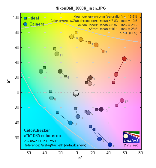

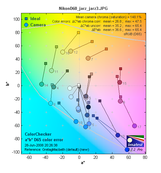

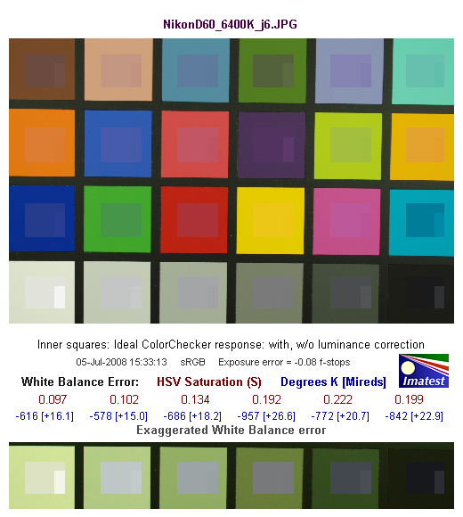

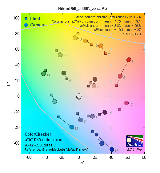

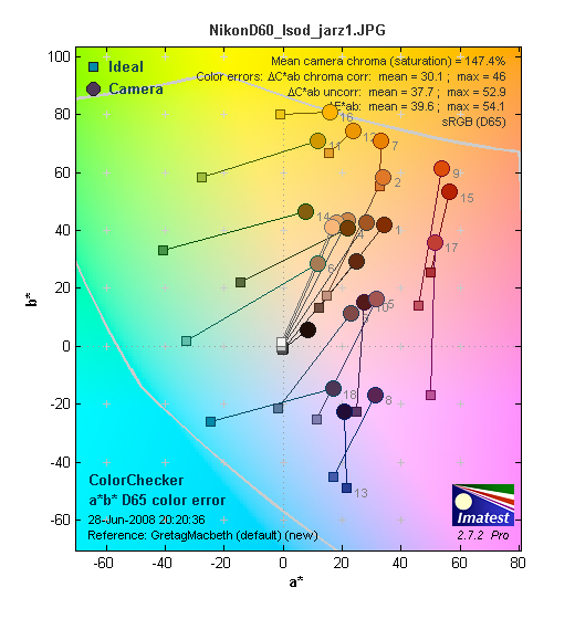

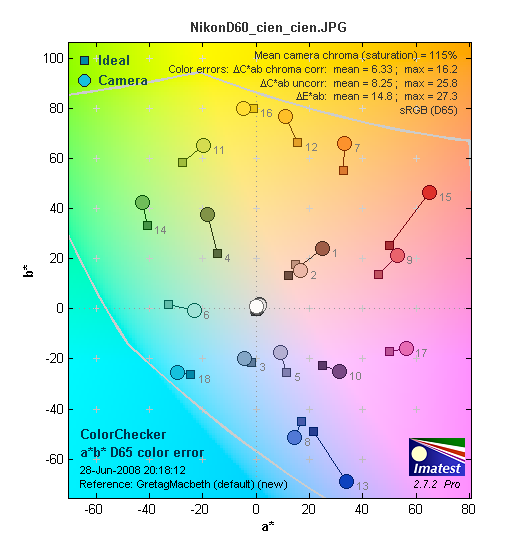

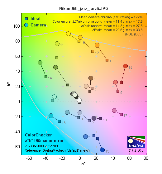

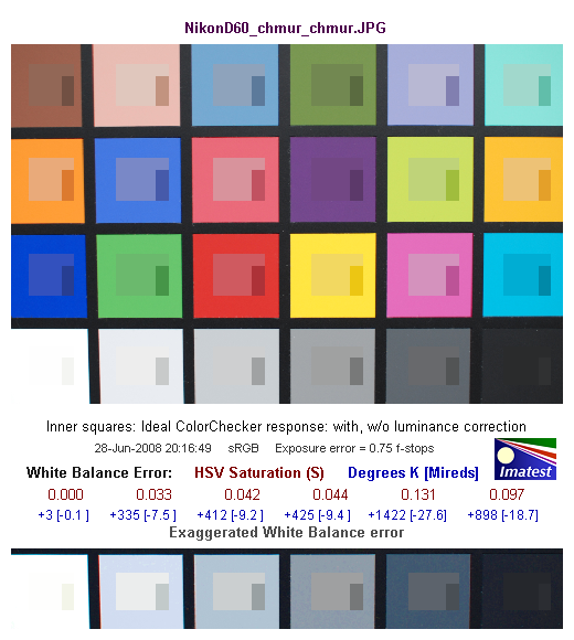

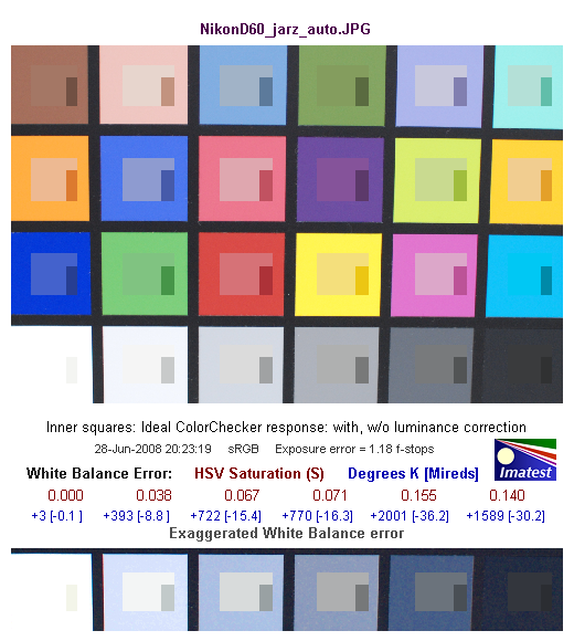

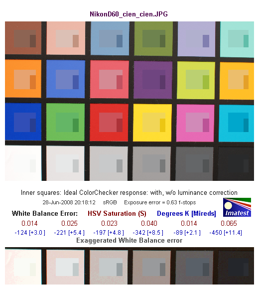

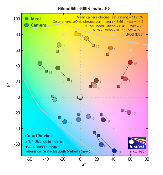

Poniżej prezentujemy pomiary balansu bieli wykonane na tablicy kolorów GretagMacbeth i przeanalizowane programem Imatest. W przypadku balansu bieli ustawionego na jeden z rodzajów światła jarzeniowego, w tabelce podane są opisy jakiego światła dotyczą i temperatury (dane z instrukcji aparatu). Tam gdzie było to możliwe balans bieli dla światła jarzeniowego przetestowaliśmy dla odpowiedniego (lub zbliżonego) rodzaju światła. Balans bieli dla rodzajów światła jarzeniowego od numeru 3 do 6 przetestowane zostały na świetle emitowanym z tradycyjnych podłużnych świetlówek. Nie znamy jednak dokładnej wartości temperatury emitowanego przez nie światła. Wyniki tych pomiarów zatem, mogą służyć raczej jako wskaźnik, który z tych rodzajów balansu bieli jest lepszy w takiej sytuacji.

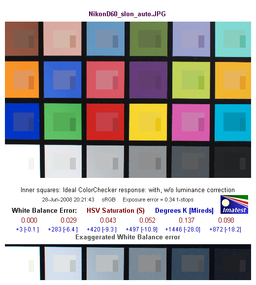

Balans bieli: Auto. Światło: słoneczne. Nikon D60 - Balans bieli Nikon D60 - Balans bieli

Balans bieli: Auto. Światło: pochmurny dzień. Nikon D60 - Balans bieli Nikon D60 - Balans bieli
Balans bieli: Chmurka. Światło: pochmurny dzień. Nikon D60 - Balans bieli Nikon D60 - Balans bieli

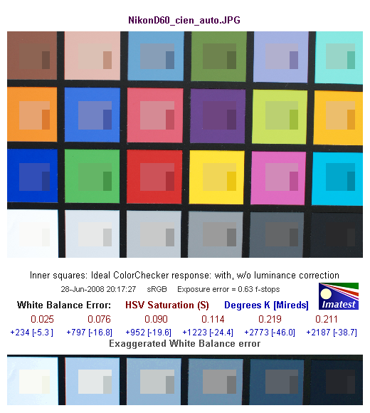

Balans bieli: Auto. Światło: cień. Nikon D60 - Balans bieli Nikon D60 - Balans bieli
Balans bieli: Cień. Światło: cień. Nikon D60 - Balans bieli Nikon D60 - Balans bieli

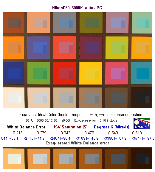

Balans bieli: Auto. Światło: żarowe (3000K). Nikon D60 - Balans bieli Nikon D60 - Balans bieli
Balans bieli: Żarówka. Światło: żarowe (3000K). Nikon D60 - Balans bieli Nikon D60 - Balans bieli
Balans bieli: Manualny. Światło: żarowe (3000K). Nikon D60 - Balans bieli Nikon D60 - Balans bieli
Balans bieli: Jarzeniówka nr2 (ciepłe białe jarzeniowe 3000K). Światło: 3000K. Nikon D60 - Balans bieli Nikon D60 - Balans bieli
Balans bieli: Auto. Światło: Uliczne lampy sodowe. Nikon D60 - Balans bieli Nikon D60 - Balans bieli
Balans bieli: Jarzeniówka nr1 (lampy sodowe 2700K). Światło: Uliczne lampy sodowe. Nikon D60 - Balans bieli Nikon D60 - Balans bieli
Balans bieli: Auto. Światło: Tradycyjne podłużne jarzeniówki emitujące białe światło. Nikon D60 - Balans bieli Nikon D60 - Balans bieli

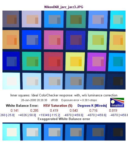

Balans bieli: Jarzeniówka nr3 (białe jarzeniowe 3700K). Światło: Tradycyjne podłużne jarzeniówki emitujące białe światło. Nikon D60 - Balans bieli Nikon D60 - Balans bieli

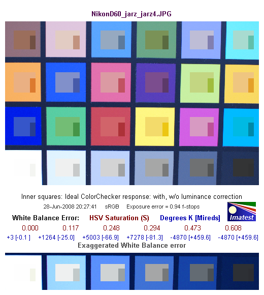

Balans bieli: Jarzeniówka nr4 (zimne białe jarzeniowe 4200K). Światło: Tradycyjne podłużne jarzeniówki emitujące białe światło. Nikon D60 - Balans bieli Nikon D60 - Balans bieli

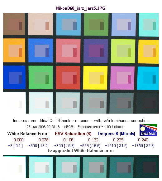

Balans bieli: Jarzeniówka nr5 (jarzeniowe białe dzienne 5000K). Światło: Tradycyjne podłużne jarzeniówki emitujące białe światło. Nikon D60 - Balans bieli Nikon D60 - Balans bieli
Balans bieli: Jarzeniówka nr6 (jarzeniowe światło dzienne 6500K). Światło: Tradycyjne podłużne jarzeniówki emitujące białe światło. Nikon D60 - Balans bieli Nikon D60 - Balans bieli
Balans bieli: Auto. Światło: Lampy studyjne 6400K. Nikon D60 - Balans bieli Nikon D60 - Balans bieli
Balans bieli: Jarzeniówka nr6 (jarzeniowe światło dzienne 6500K). Światło: Lampy studyjne 6400K. Nikon D60 - Balans bieli Nikon D60 - Balans bieli
Balans bieli: Auto. Światło: Lampa błyskowa. Nikon D60 - Balans bieli Nikon D60 - Balans bieli

Poniżej, w dwóch tabelach przedstawiamy zmierzone przez nas parametry dC (odchylenie od właściwej barwy w przestrzeni L*a*b*, czyli wartość błędu, z jakim ocenił barwę aparat) oraz S (nasycenie barwy wyrażone w procentach)
Balans bieli: Auto Słońce Auto Chmury Auto Cień Auto Żarówka Ręczny J2
Światło: Słońce Słońce Chmury Chmury Cień Cień 3000K 3000K 3000K 3000K
dC D60 6.46 6.72 8.00 6.49 7.21 6.33 19.3 7.75 7.83 7.72
S[%] D60 117.7 117.6 118.7 116.4 119.1 115.0 132.3 113.5 113.8 114.9
Balans bieli: Auto J1 2700K Auto J3 3700K J4 4200K J5 5000K J6 6500K Auto J6 6500K Auto Błysk
Światło: L.sod. L.sod Jarzen. Jarzen. Jarzen. Jarzen. Jarzen. 6400K 6400K Błysk Błysk
dC D60 32.6 30.1 9.12 26.8 20.8 9.86 11.4 5.56 9.83 7.07 6.19
S[%] D60 165.3 147.4 118.4 148.1 132.9 119.8 122.0 119.3 123.2 113.4 111.7
Widać, że automatyczny balans bieli radzi sobie nieźle w większości przypadków, aczkolwiek oczekiwalibyśmy czegoś więcej. Słabe zachowanie dla światła żarowego nie powinno dziwić, skoro nawet instrukcja aparatu podaje, że automatyczny balans bieli działa w zakresie temperatur 3500-8000K. Zastanawiający jest balans bieli dla lamp sodowych. Na zwykłych, ulicznych pomarańczówkach zupełnie się nie sprawdza, aczkolwiek wypada delikatnie lepiej niż balans automatyczny. W testach pominięty został balans dla światła jarzeniowego nr 7, czyli dla lamp rtęciowych (7200K). Powód jest dość prozaiczny. Nie mamy po prostu dostępu do takiego oświetlenia. Balanse bieli dla światła jarzeniowego od 3 do 6 został przetestowane na tym samym rodzaju światła. Widać że najlepiej wypadł nr 5 aczkolwiek bez rewelacji. Z jednej strony może dziwić taka liczba różnych balansów bieli dla światła jarzeniowego. Z drugiej jednak, sporo jest różnego rodzaju świetlówek na rynku, zatem z takim zestawem ustawień mamy większe prawdopodobieństwo, że znajdziemy ten odpowiedni.
Patrząc na wartości nasycenia barwy, widać wyraźnie, że aparat ma tendencję do przesycania. Porównując jednak te wyniki do Nikona D40x, można zauważyć małą poprawę.
