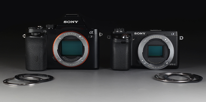

Metalowy pierścień do mocowania Sony E

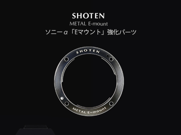

W ofercie japońskiej firmy Shoten pojawił się metalowy zamiennik pierścienia do mocowania Sony E. Wcześniej podobne rozwiązanie zaprezentowała firma Fotodiox. Akcesorium jest przeznaczone dla takich aparatów, jak Sony A7, A7R, A6000, A5100 oraz A5000.
Poniżej można obejrzeć wideo firmy Fotodiox, w którym zaprezentowany został metalowy zamiennik pierścienia do mocowania Sony E. Może on zastąpić oryginalny pierścień od Sony składający się z dwóch części, gdzie wewnętrzny pierścień jest plastikowy. Cena produktu Shoten nie jest znana. W przypadku Fotodiox akcesorium kosztuje obecnie na Amazonie niecałe 40 dolarów.
![]() Źródło: stkb.co.jp |
