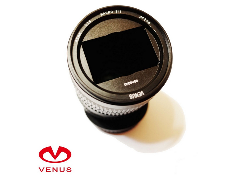

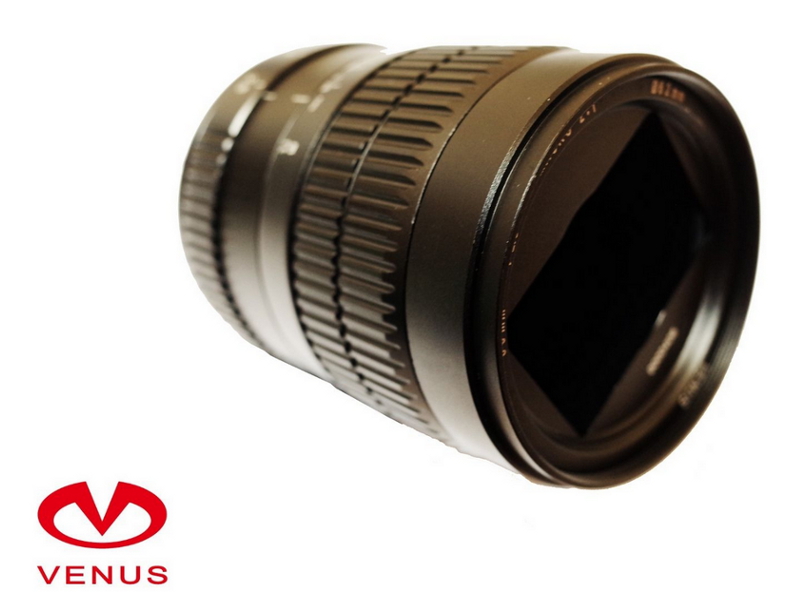

A wyjaśni mi może ktoś co to ma niby być ten prostokąt przed przednią soczewką? Super nakładka do prostokątnego bokehu?

Kmyk, to pewnego rodzaju maska, coś w stylu osłony przeciwsłonecznej, tyle że znacznie skuteczniejsza niż wszelkiego rodzaju tulipany itp.
