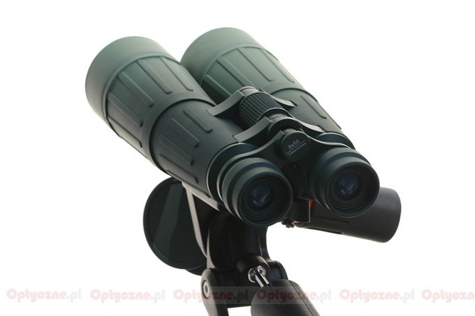

Regulacja ostrości jest centralna z dodatkową regulacją na prawym okularze.
Należy bardzo uważać, bo lornetka ta jest sprzedawana na różnego rodzaju aukcjach internetowych (np. Allegro). Sprzedający, niezgodnie z prawda twierdzą, że to produkt Nikona. Cena sięga 400-500 zł. W Delta Optical sprzęt ten jest więc ponad 100 zł tańszy i dostajemy na niego dwuletnią gwarancję!

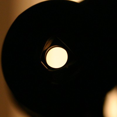

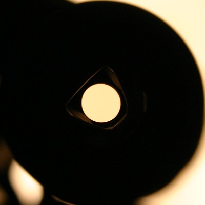

| Wyczernienie i kurz wewnątrz tubusa | Boki czarne ale mało matowe. Nie widać kleju, czysto. Błyszczące części w środku. | 2.5 / 5.0 pkt | ||||
