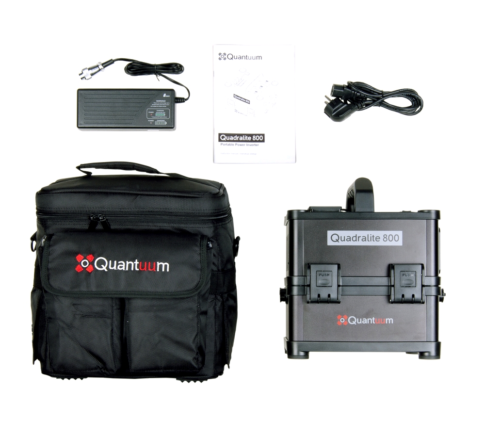

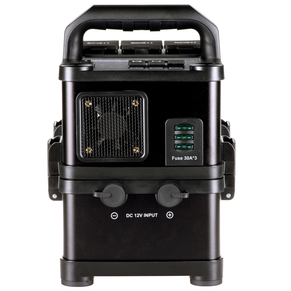

Zasilacz wyposażony jest w szeroki i poręczny uchwyt oraz standardowy pokrowiec, dzięki któremu można go wygodnie transportować. Urządzenie składa się z dwóch modułów: inwertera i akumulatora, co daje możliwość szybkiej podmiany wyczerpanego akumulatora na nowy. Oprócz tego, w razie potrzeby, urządzenie może korzystać z zewnętrznego akumulatora, np. samochodowego. Quadralite 800 Powerpack zapewnia zasilanie prądem przemiennym o pełnej, sinusoidalnej charakterystyce napięcia. Ma to znaczenie podczas pracy z lampami błyskowymi i może być z powodzeniem używany do zasilania komputerów, monitorów i innych urządzeń elektronicznych przydatnych w pracy fotografa i filmowca. Moduł inwertera ma trzy gniazda wyjściowe AC 220-240V/50Hz i trzy porty USB, które mogą być wykorzystane do zasilania np. telefonu lub ładowarki aparatów fotograficznych, a także lamp światła ciągłego. Przykładowo, urządzenie jest w stanie skutecznie zasilić jedną lampę o mocy 100W przez ok. 80 minut.
Quadralite 800 Powerpack ma zestaw zabezpieczeń gwarantujących bezpieczne użytkowanie urządzenia w tym także chroniących przed rozładowaniem akumulatora zewnętrznego, co jest szczególnie ważne podczas korzystania z zewnętrznego akumulatora. Moduł inwertera jest aktywnie chłodzony wentylatorem i dodatkowo zaopatrzony w zabezpieczenie przeciwdziałające przegrzaniu.

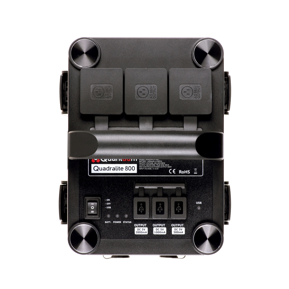

- ma trzy gniazda wyjściowe AC220-240V/50Hz i trzy porty USB do zasilania telefonów komórkowych, tabletów, kamer, aparatów fotograficznych itp.
- urządzenie może być podłączone do zewnętrznego źródła zasilania, np. akumulatora samochodowego, co pozwala przedłużyć czas jego działania,
