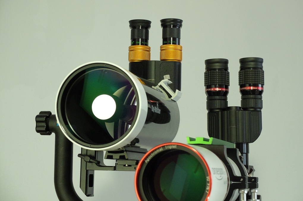

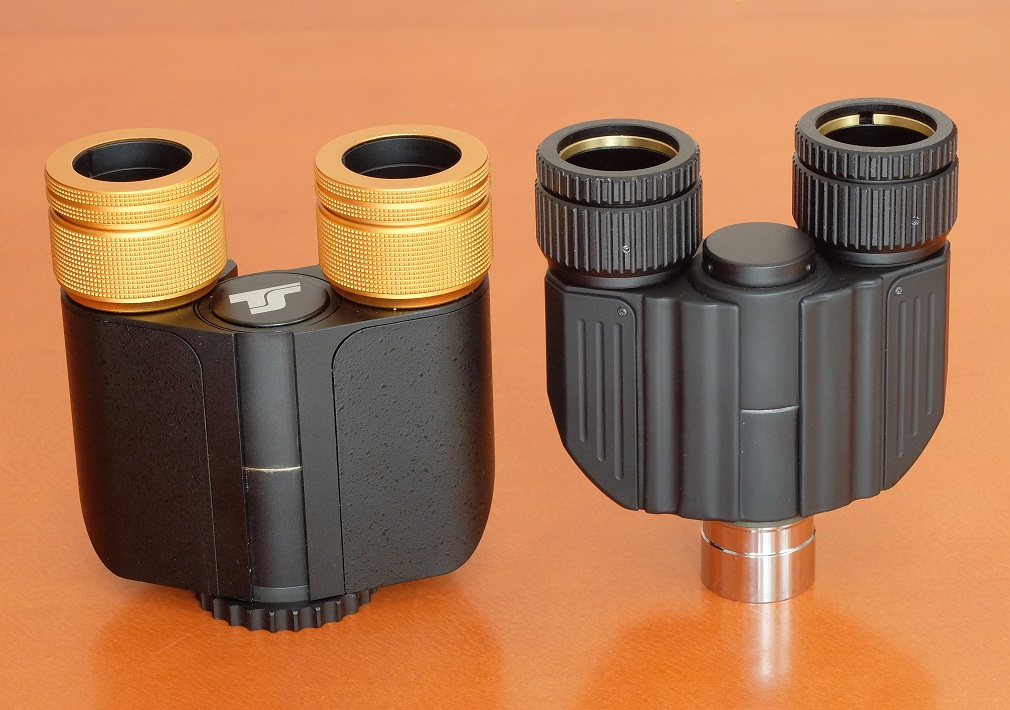

Firmy Sky-Watcher i TS-Optics oferują popularne nasadki bino, pierwsza z klasy entry level, druga to propozycja dla bardziej wymagających.
Jednak chęć, a czasem wręcz konieczność, obserwacji obuocznych skłoniła producentów sprzętu optycznego do oferowania możliwości obserwacji tego samego obrazu parą oczu. Dwa najbardziej oczywiste przypadki zastosowania układów optycznych rozdzielających obraz na dwa to mikroskopy i peryskopy łodzi podwodnych. W obu przypadkach obraz pochodzi z jednego obiektywu i w obu bardzo ważne jest, by obserwator dostrzegł jak najwięcej. A ponieważ rozpoznanie szczegółów to nic innego jak obróbka sygnału w mózgu, by dostrzec jak najwięcej, trzeba obraz dostarczyć do obu gałek ocznych. O ile mikroskopy stereoskopowe upowszechniły się już dawno, obserwacja obuoczna (nie licząc lornetek) w świecie przyrodników i miłośników nocnego nieba nie jest aż tak popularna. W stronę przyrodników jako pierwsza wyszła niedawno firma Swarovski oferując przystawkę binokularową BTX, zaś posiadacze teleskopów mogą czerpać radość z obserwacji obuocznych po nabyciu jednej z wielu nasadek bino. Dwie taki nasadki oraz ich budowę i walory optyczne przedstawimy w tym tekście.
