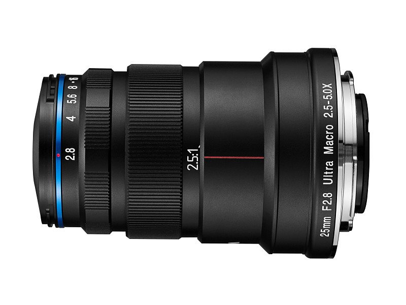

Venus Optics Laowa 25 mm f/2.8 Ultra Macro jest obiektywem o zmiennej skali odwzorowania od 2.5x do 5x. Daje to nam dużą swobodę podczas fotografowania, gdyż nie musimy dokładać do obiektywu kolejnych pierścieni pośrednich lub konwerterów makro. Sporym atutem jest możliwość zamontowania obiektywu na mocowaniu statywowym (zgodny ze standardem Arca – Swiss ). Dzięki niemu mamy ułatwione kadrowanie jeżeli chcemy szybko zmienić kadr z poziomego na pionowy i odwrotnie. Co do budowy i jakości wykonania to obiektyw zbudowany jest z metalu i szkła. Daje wrażenie solidnie zbudowanego. W porównaniu do swojego największego konkurenta Canona MP-E 65 mm f/2.8 1-5X Macro jest zdecydowanie lżejszy i mniejszy.
Obiektyw ma konstrukcję szerokokątna, co powoduje, że jest korzystna dla uzyskania większej głębi ostrości w porównaniu z konstrukcjami o długich ogniskowych (teleobiektywy).
Jakość obrazu jaki daje jest na najwyższym poziomie. Obiektyw jest bardzo ostry w całym kadrze. Ja używam w nim przysłon f/4 i f/5.6 oraz f/8 dla mniejszych skal odwzorowania natomiast w przypadku skali odwzorowania 5x schodzę już do f/2.8. Przy tak dużej skali odwzorowania jaką jest 5x, stosując wysokie przysłony, zaczyna pojawiać się zjawisko dyfrakcji, a to spowoduje spadek jakości oraz ostrości obrazu. Przykładowo stosując przysłonę f/16 i skalę odwzorowania 5x będziemy mieć już do czynienia z efektywną wartością przysłony f/96. Jeśli chodzi o aberracje chromatyczną jest ona dobrze korygowana. Nie zauważyłem aby przy tym obiektywie występowała. Odbicia I flary w pewnych sytuacjach występują jednak ja mam zrobioną osłonę przeciwsłoneczna. Została zaprojektowana i wydrukowana na drukarce 3D przez mojego znajomego. Pozdrowienia dla Pawła Sz.
Kolejnym plusem jaki bym tutaj zaznaczył jest odległość robocza. Przy takich skalach odwzorowania, jakie oferuje obiektyw, jest ona naprawdę spora i wynosi 45 mm dla 2.5x i 40mm dla 5x mierząc od przedniej soczewki.
Obiektyw jest w pełni manualny. Nie uświadczymy w nim AF oraz automatycznej zmiany przysłony, co za tym idzie przymykając przysłonę na obiektywie ciemnieje nam obraz w wizjerze. Jest to mały minus tego obiektywu, ale da się z tym żyć. Zwłaszcza, że możemy doświetlić obiekt fotografowany różnymi lampkami LED, lub dedykowaną lampą LED od Laowa, którą możemy zamocować na przedniej części obiektywu.
