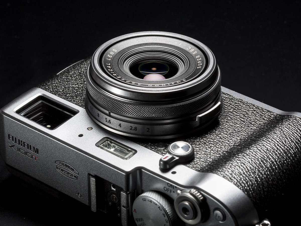

Szczegóły dotyczące zmian w oprogramowaniu aparatów X100T:
- Dodanie odpowiednich komunikatów przy zmianie opcji “CONVERSION LENS” w ustawieniach “FUNCTION (Fn) SETTINGS”. Użycie przycisku „Fn” z ustawioną funkcją „CONVERSION LENS” powoduje - oprócz ukazującej się ikony - wyświetlanie się odpowiedniego komunikatu.
- Usprawnienie funkcjonowania flesza w ustawieniu migawki “MECHANICAL+ELECTRONIC”. Zewnętrzna lampa błyskowa zostanie wyzwolona, gdy w menu „SHUTTER TYPE” (rodzaj migawki) ustawiona zostanie opcja “MECHANICAL+ELECTRONIC” (Mechaniczna+Elektroniczna).
- Usprawnienie pracy wizjera aparatu. Gdy funkcja DUAL VIEWFINDER (Wizjer optyczny/elektroniczny ERF) zostanie użyta z opcją cyfrowego podziału obrazu (Digital Split Image), w centrum wizjera wyświetli się biała ramka ustawiania ostrości.
- Usprawnienie działania funkcji „Focus Peaking” w wizjerze aparatu przy robieniu zdjęć w ciemnym otoczeniu.
Aby zaktualizować oprogramowanie w aparacie X100T, należy przejść do strony: www.fujifilm.com/support/digital_cameras/software/firmware/x/x100t.

X100T: "Usprawnienie funkcjonowania flesza w ustawieniu migawki “MECHANICAL+ELECTRONIC”. Zewnętrzna lampa błyskowa zostanie wyzwolona, gdy w menu „SHUTTER TYPE” (rodzaj migawki) ustawiona zostanie opcja “MECHANICAL+ELECTRONIC” (Mechaniczna+Elektroniczna)." – właśnie zainstalowałem, nawet lepiej, nie zewnętrzna, a *wewnętrzna* lampa zostanie wyzwolona (X100T nie wyzwalał w ogóle lampy w trybie ES/MS+ES)
I focus peaking w końcu wyraźnie widać w wizjerze.
