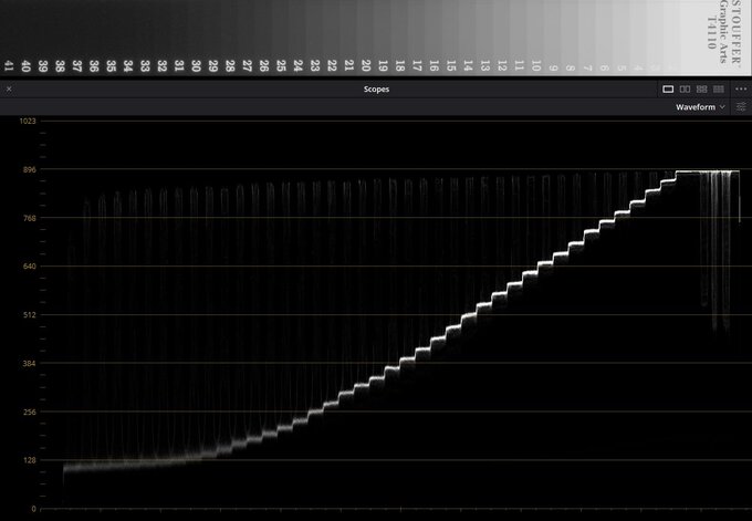

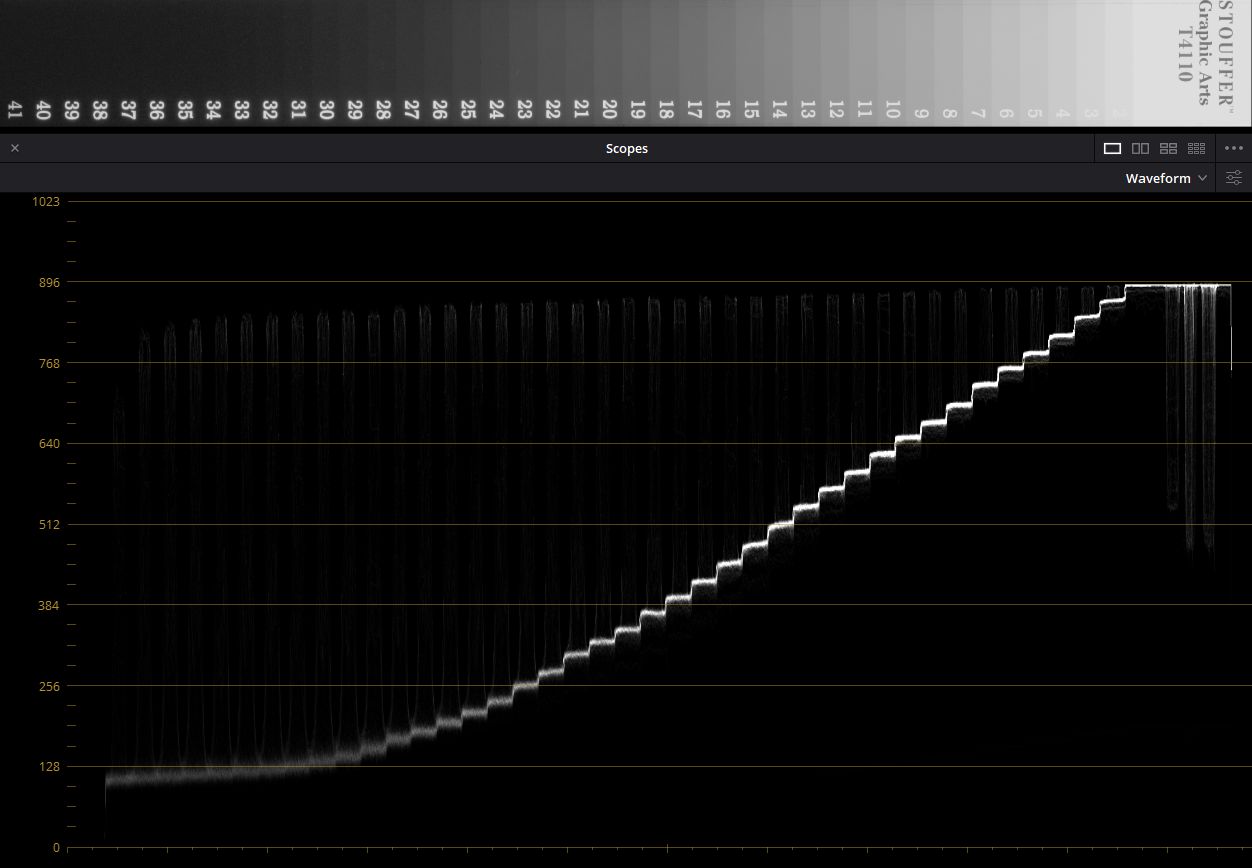

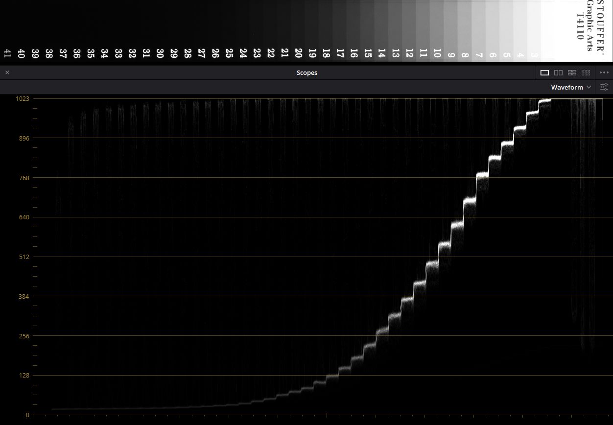

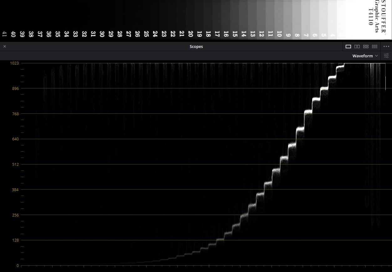

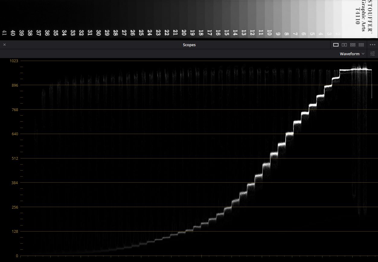

Spójrzmy teraz na liczbowe wartości opisujące zakres tonalny, otrzymane po nagraniu tablicy Stouffer T4110 na poszczególnych profilach obrazu i kombinacjach nastaw. Stopklatki z tak nagranych ujęć zostały przeanalizowane z użyciem programu Imatest, co pozwoliło uzyskać wspomniane liczbowe wartości. Ponieważ Imatest nie zawsze generuje wyniki dla wszystkich możliwych stosunków sygnału do szumu, przedstawiamy wartość dla najostrzejszego kryterium (stosunek sygnału do szumu 10:1 opisany jako „WYSOKA JAKOŚĆ”) oraz dla najniższego (wartość „Total” podawana przez Imatest, zazwyczaj nieco przekraczająca tę dla stosunku sygnału do szumu 1:1, w tabeli wartość ta została podpisana „NAJNIŻSZA JAKOŚĆ”).
Oprócz tego, w prezentującej te wyniki poniższej tabeli, załączamy także wykresy waveform monitor z programu DaVinci Resolve, prezentujące, jakie wartości przyjmują poszczególne pola tablicy zależnie od użytego profilu obrazu. Tablica była nagrywana tak, by prześwietlić pierwsze jedno lub dwa pola.
Uzyskane wyniki są w większości nieco lepsze niż to, co zaprezentował pokrewny model A7R V i odrobinę gorsze niż te uzyskane przez A7C II. W wartościach bezwzględnych nie dają one ani powodów do obaw, ani do pisania peanów na temat ich wybitności. Tradycyjnie dla Sony, ze względu na brak kontroli nad redukcją szumu w trybie filmowym, nie jesteśmy też w stanie określić, w jakim stopniu te wyniki są efektem konstrukcji sensora, a w jakim zasługą algorytmów odszumiających.
