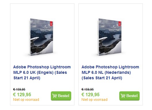

Według wcześniejszych zapowiedzi Adobe Lightroom 6 miał pojawić się w sprzedaży w marcu. Teraz słyszymy o nowej dacie dostępności tego programu na rynku - 21 kwietnia. Taka data widnieje na stronie holenderskiego sklepu CameraTools. Lightroom w wersji 6 będzie można kupić za 129 euro.
Przypominamy, że Adobe Lightroom 6 doczeka się nowych funkcji. Wśród nich będzie system rozpoznawania twarzy, co pozwoli nam szybciej odnaleźć zdjęcia, na których znajduje się poszukiwana przez nas osoba. Zwiększy się także wydajność programu dzięki wykorzystaniu mocy obliczeniowej kart graficznych.
![]() Źródło: www.cameratools.nl |
