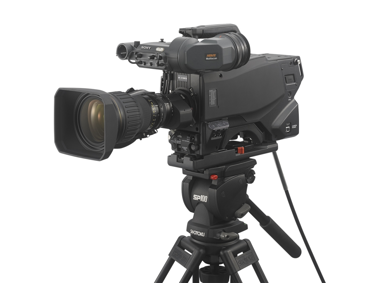

Przy okazji targów NAB 2015 w Las Vegas firma Sony zaprezentowała kamerę systemową nagrywającą w standardzie 4K, wyposażoną w trzy przetworniki obrazu. Kamera HDC-4300 może pracować w trybie 4K lub HD. Jest przystosowana do współpracy z obiektywami z mocowaniem B4.
Możliwość transmisji w standardzie 4K/HD imprez sportowych i ważnych wydarzeń
Firma Sony wprowadza nowy model kamery z serii HDC. Jest ona oparta na technologii nowej generacji i przeznaczona do transmisji na żywo. Umożliwia wykorzystanie zmiennoogniskowych obiektywów o dużej krotności zoomu, jakich używa się w obecnych systemach HD 2/3", a przy tym utrzymuje głębię ostrości potrzebną do dokładnego pokazania całej akcji.
Model HDC-4300 to pierwsza na świecie kamera wyposażona w trzy przetworniki obrazu typu 2/3" o rozdzielczości 4K1. Współpracuje ona z tymi samymi obiektywami z mocowaniem B4 oraz tymi samymi systemami sterowania co należące do branżowej czołówki kamery Sony z serii HDC-2000. Dostępne obecnie adaptery HDLA-1500, systemy sterowania, wizjery i moduły sterujące do systemów HD mogą być w identyczny sposób używane w systemach 4K. Dla obsługujących transmisje na żywo realizatorów i operatorów oznacza to możliwość zachowania wcześniejszego stylu pracy - w tym kątów kamer, zakresów zoomu i ustawień przysłony - i dobrą znajomość technologii używanych kamer.
- Ta kamera łączy potencjał formatu 4K z dobrze znaną organizacją pracy, która zapewnia producentom treści pewność w działaniu - mówi Norbert Paquet, menedżer ds. marketingu strategicznego Sony Professional w Sony Europe. - Seria HDC jest pomyślana jako platforma uniwersalna, zapewniająca naszym klientom maksymalny zwrot z inwestycji w wielu zastosowaniach. Wieloformatowy model HDC-4300 sprawdzi się w codziennej produkcji materiałów HD, przy obsłudze weekendowych imprez sportowych wymagających zapisu nawet 400 klatek na sekundę, jak również przy nagrywaniu obrazu w przyszłościowym formacie 4K. Kamera HDC-4300 może pracować w trybie 4K lub HD. W standardowej konfiguracji umożliwia zapis obrazu do odtworzenia w dwu- lub trzykrotnie zwolnionym tempie. Dostępne są również większe prędkości rejestracji - maksymalnie 8x - pozwalające tworzyć powtórki o wysokiej jakości oraz efekty specjalne.
Konstruktorzy przetwornika obrazu złożonego z trzech matryc o rozdzielczości 4K wykorzystali nowy pryzmat i niezwykle precyzyjną technologię dopasowywania. W rezultacie uzyskano zgodność z rozszerzoną przestrzenią barw nowego standardu ITU-R BT.2020. Umożliwi ona wykorzystanie obecnych produkcji w rozwiązaniach i serwisach 4K, które powstaną w przyszłości.
Bezpośrednia instalacja obiektywów HD z mocowaniem B4
Kamera HDC‑4300 jest przystosowana do bezpośredniej instalacji standardowych obiektywów z mocowaniem B4. Zapewnia to stacjom telewizyjnym dodatkową elastyczność podczas transmisji sportowych: z jednej strony zyskują one możliwości przekazu w standardzie 4K, a z drugiej mogą zachować obecny styl pracy z obiektywami HD.

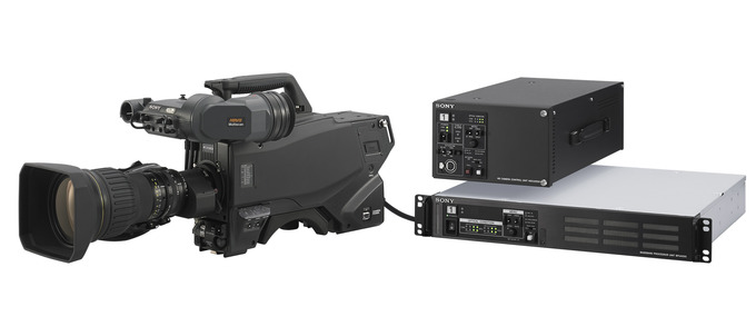

Odbiór sygnałów przesyłanych z kamery łączem światłowodowym SMPTE zapewnia procesor BPU-4000 połączony z jednostką sterującą HDCU-2000 lub 2500. Taka konfiguracja umożliwia doprowadzenie zasilania oraz przesyłanie pełnego zestawu sygnałów interkomu, lampek kontrolnych oraz kanału powrotnego.
Rozwiązania oparte na kamerach HDC-4300 można z łatwością integrować z obecnymi systemami, w których używane są kamery z serii HDC. Możliwe jest również korygowanie sygnałów HD z kamer z serii HDC oraz z nowej kamery w celu zapewnienia spójnej kolorystyki obrazu.
Do kamery można dodawać inne produkty 4K - wieloportowy serwer do produkcji na żywo 4K/HD PWS-4400, wieloformatowy mikser MVS-8000X umożliwiający przetwarzanie sygnału 4K w czasie rzeczywistym czy nowe monitory Sony 4K OLED BVM-X300 lub 4K LCD PMW-X300 - tworząc w ten w sposób kompleksowe rozwiązanie do produkcji na żywo w standardzie 4K.
