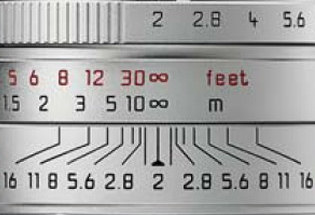

W trybie manualnym istnieje możliwość ustawienia obiektywu na odległość hiperfokalną, dzięki czemu możemy uzyskać głębię ostrości zaczynającą sie w pewnym określonym punkcie i sięgającą nieskończoności. Wielkość ta jest zależna od ogniskowej i przysłony, lecz procedura jest bardzo prosta jeżeli dysponujemy obiektywem posiadającym skalę ostrości i głębi ostrości. Wówczas wystarczy wybrać odpowiednią przysłonę odnaleźć odpowiadające jej znaczniki głębi ostrości i tak zogniskować obiektyw aby znaczek nieskończoności znalazł się przy odpowiednim znaczniku.
Sprawa się nieco komplikuje gdy nie mamy skali głębi ostrości na obiektywie. Musimy wtedy dla wybranej ogniskowej i przysłony wyliczyć odpowiednią odległość i ustawić ją na skali ostrości. Obecnie często się zdarza, że na obiektywie brakuje nawet skali ostrości, wówczas ustawienie obiektywu na odległość hiperfokalną graniczy z cudem.
