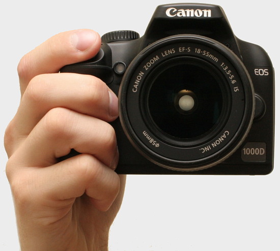

Korpus trzycyfrowych EOS-ów zawsze był mały, a zapowiada się, że czterocyfrowych będzie jeszcze mniejszy. Może w 1000D nie widać jakiegoś drastycznego zmniejszenia rozmiarów, ale niecałe 3 milimetry mniej to zawsze coś. Małe rozmiary nie gwarantują z reguły dobrego uchwytu. Pod tym względem poprawy w 1000D nie może więc być, a przez to, że na uchwycie brak jest okleiny, czuć zdecydowane pogorszenie w stosunku do 450D.

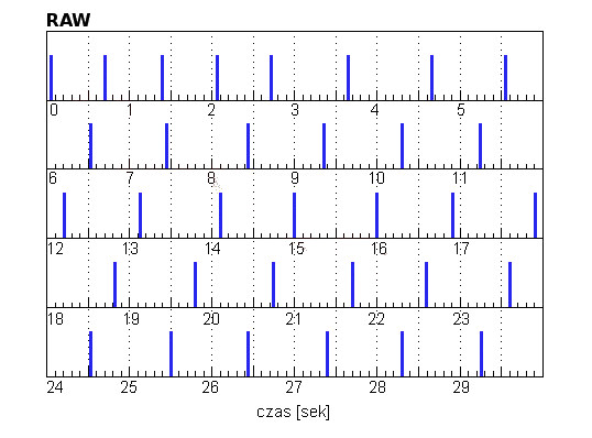

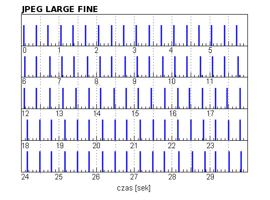

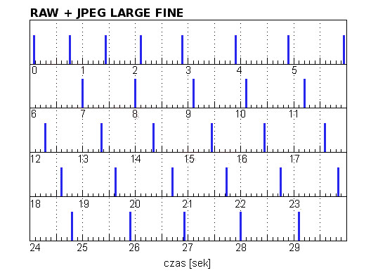

Zdjęcia seryjne
Test szybkości wykonaliśmy z kartą SanDisk Extreme III 1.0 GB przy ustawionej czułości wynoszącej 1600 ISO i migawce 1/1000 sekundy. Zdjęcia w RAW zajmowały 12 MB, a pliki JPEG LARGE FINE o rozdzielczości 3888x2592 około 4.5 MB. Otrzymaliśmy następujące rezultaty dla trwającej 30 sekund serii:
  • 90 zdjęć JPEG LARGE FINE (3.00 kl./s),
  • 33 zdjęcia RAW (1.10 kl./s),
  • 30 zdjęć JPEG + RAW (1.00 kl./s).
Jedną z różnic w stosunku do 450D jest wolniejszy tryb seryjny. Canon 1000D może maksymalnie wykonywać 3 kl/s i jak pokazał test, w przypadku zapisu zdjęć JPEG, taka stała prędkość utrzymywana jest przez cały 30-sekundowy ciąg. Aparat zdecydowanie zwalnia przy zapisie do formatu RAW i przy jednoczesnym zapisie RAW+JPEG. W obu przypadkach w pierwszej sekundzie rejestrowane są dwa zdjęcia. Potem prędkość spada i z grubsza rzecz ujmując utrzymuje się na średnim poziomie 1 kl/s.

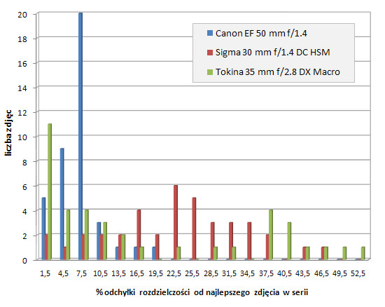

Wykonując serię 40 zdjęć sprawdziliśmy celność autofokusu. Przy przysłonie f/2.8 ustawionej na obiektywach Canon EF 50/1.4 USM, Sigma 30/1.4 oraz Tokina 35/2.8 i każdorazowym przeogniskowaniu fotografowana była tablica rozdzielczości. Histogram przedstawia procentowe wartości odchyłek od najlepszego pomiaru MTF50.
Canon EOS 1000D - Użytkowanie
Patrząc na wyniki dla EF 50/1.4 autofokus w 1000D radzi sobie gorzej od chociażby ostatnio testowanego Olympusa E-420. Różnicę na tym samym poziomie widać także w stosunku do 450D. Po podłączeniu Sigmy czy Tokiny jest jeszcze gorzej. Skuteczność działania autofokusu najprostszych Canonów, szczególnie w połączeniu z produktami producentów niezależnych, nigdy nie należała do wysokich...
