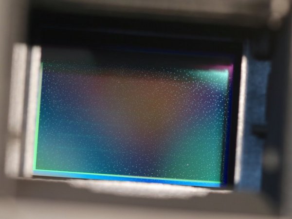

Serwis LensRentals.com pisze o problemie, jaki wykrył w niektórych egzemplarzach nowych lustrzanek Canon EOS 750D (T6i) i EOS 760D (T6s). Chodzi o zabrudzenia na matrycach, które zdaniem autorów wpisu z LensRentals.com, pojawiły się najprawdopodobniej w środku sensorów.
Charakterystyczne zabrudzenia (plamy) na matrycach wykryte zostały w niektórych egzemplarzach aparatów Canon EOS 750D i EOS 760D, które trafiły do LensRentals.com. Serwis postanowił podzielić się tą informacją na swoim blogu. Początkowo sądzono, że to olej lub kurz, który znalazł się na wierzchniej warstwie sensorów.
Jednak po szczegółowych oględzinach, z użyciem mikroskopu, okazało się, że plamy znajdują się - najprawdopodobniej - w środku matryc, pod wierzchnią warstwą szkła. Pojawiła się sugestia, że to defekt, jaki pojawił się przy łączeniu (klejeniu) poszczególnych warstw sensorów. Jednak serwis LensRentals.com podkreśla, że nie ma pewności w jaki sposób pojawiły się te plamy. Dodaje, że wadliwa partia aparatów została odesłana, a problem dotyczył stosunkowo małej ilości egzemplarzy.
Cały wpis znajdziecie tutaj. Także na naszym forum znajdziecie wątek poświęcony temu tematowi.
![]() Źródło: LensRentals.com |

"The bottom line is that 4 of the Canon T6s and 2 of the T6i cameras we received had to be sent back because of a defect in the sensor stack (the layers of filter glass over the sensor). This is out about 10 copies of each; the others were absolutely perfect."
6 sztuk z wadami z około 20 wszystkich to będzie 30%
"problem dotyczył stosunkowo małej ilości egzemplarzy" ale wystąpił w 3 egzemplarzach na 10 kupionych

Pracuje w firmie ,,gigancie" i z problemami tego pokroju spotykam się dosyć często. Błędy tego pokroju nie zawsze wynikają z winy producenta w tym wypadku canona. Firma budująca aparaty kupuje podzespoły lub zleca budowę pewnych podzespołów innym firmą. Czasem zdarza się, że zmienia się dostawca, producent i wtedy zdarzają się takie defekty. Okazuje się że klej wymaga trochę innej temperatury stygnięcia trochę innej wilgotności. Cała linia ustawiona jest pod pracę z poprzednim produktem i okazuje się że trzeba ją trochę przebudować, zmienić sposób działania. Ale nim się to wyłapie pójdzie partia takich defektów. Na prawdę to nie jest jednostkowa sytuacja pracowałem w firmie gdzie obudowy telewizorów do wideokonferencji za kilkanaście tysięcy się odklejały a było to spowodowane, że wilgotność powietrza była o 20% za mała. To się na prawdę zdarza. Pytanie tylko czy firma się do tego przyzna i weźmie to na klatę.

Ale problem nie leży w matrycach, im nic nie dolega. Szczegółową analizę można znaleźć tu: link

To nie jest wada, której nie da się zauważyć gołym okiem. Ciekawe są też te kreski, część kropek jest ułożonych nie losowo, a wzdłuż linii.
