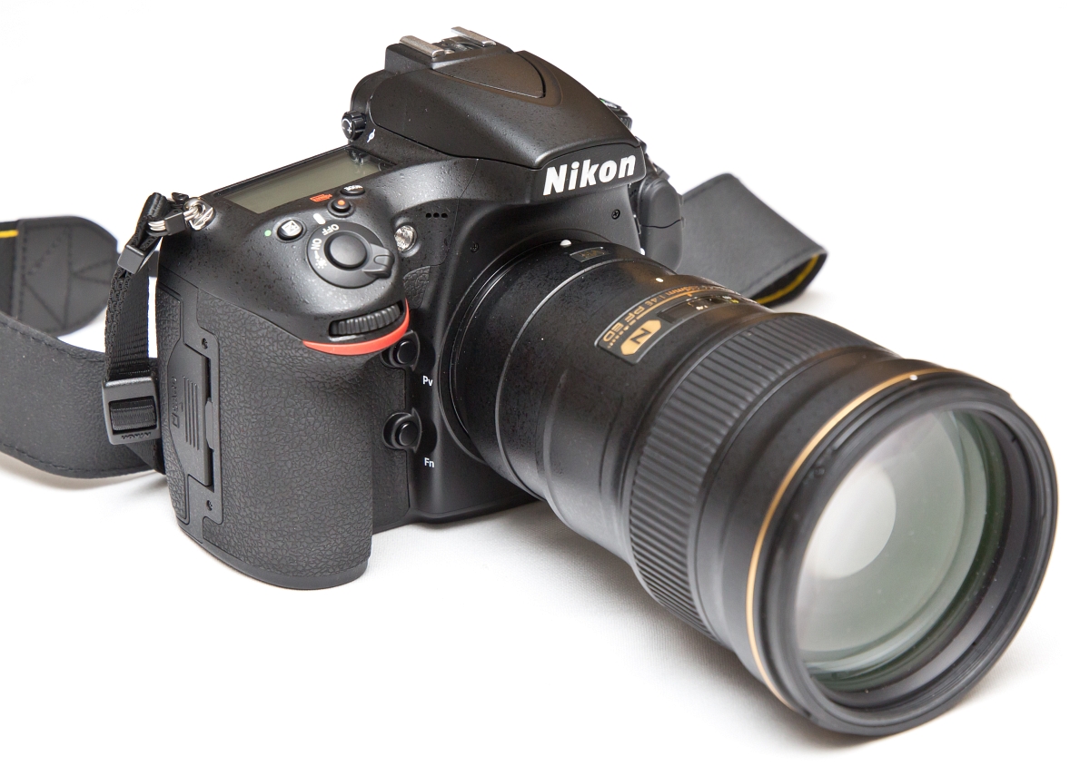

Na organizowaną przez naszą redakcję Majówkę Fotograficzną, która odbyła się w miniony weekend, przedstawiciele firmy Nikon przywieźli lustrzankę D810A stworzoną z myślą o astrofotografach. Była to zatem okazja, by przyjrzeć się jej nieco bliżej.
Egzemplarz dostępny w trakcie Majówki był niestety przedprodukcyjny, zatem nie mogliśmy wykonać nim przykładowych zdjęć. Podczas rozmowy z przedstawicielem firmy skupiliśmy się na różnicach, jakie występują pomiędzy tym modelem, a standardową wersją D810.

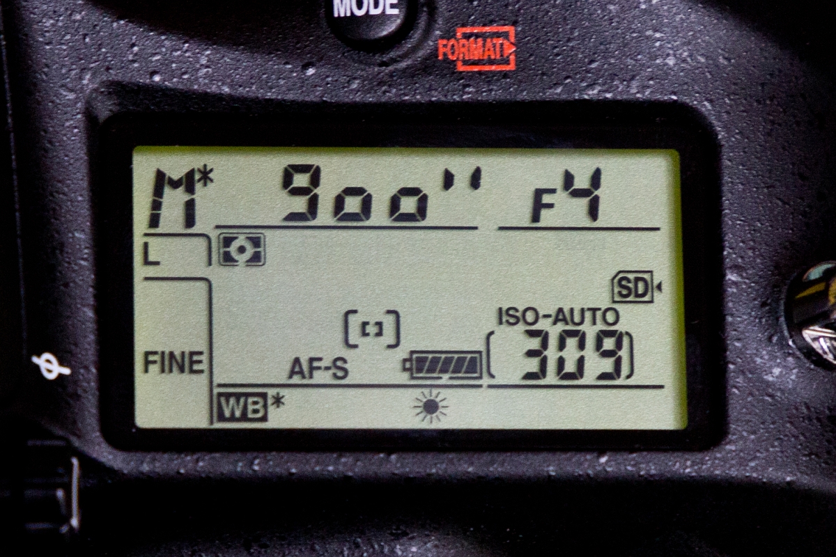

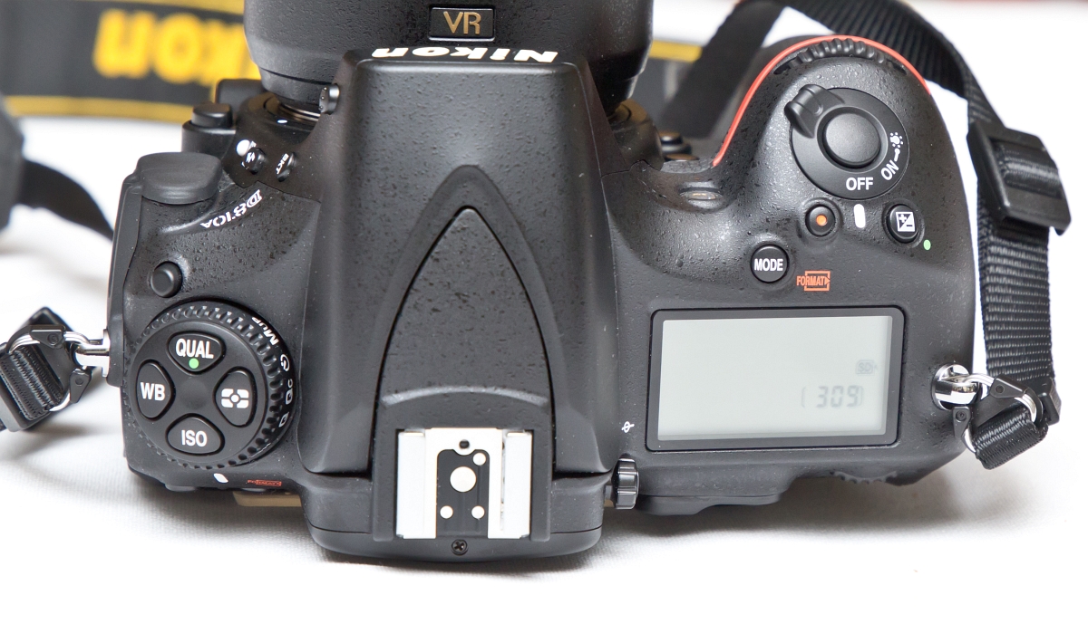

Pozostałe różnice pomiędzy wersją standardową a astrofotograficzną dotyczą głównie dodatkowych funkcji, które mogą być przydatne przy fotografowaniu nocnego nieba. Wprowadzono między innymi dodatkowy tryb manualny oznaczony gwiazdką M*, który oferuje czasy otwarcia migawki od 4 do 900 sekund. Warto jednak zaznaczyć, że nie mamy w nim pełnej dowolności w wyborze czasu ekspozycji w tym zakresie. Możemy ustawić natomiast jedną ze zdefiniowanych wartości: 4, 5, 8, 10, 15, 20, 30, 60, 120, 180, 240, 300, 600 lub 900 sekund (15 minut).
W Nikonie D810A zrezygnowano z ograniczenia liczby zdjęć w trybie seryjnym, dla czasów migawki od 4 sekund w górę. Dzięki temu po zablokowaniu spustu migawki aparat będzie wykonywał zdjęcia, aż do wyczerpania się miejsca na karcie. Nową funkcją jest również wirtualny podgląd ekspozycji przy czasach otwarcia migawki dłuższych niż 30 sekund podczas pracy w trybie Live View. Tego, jak działa to w praktyce, nie byliśmy jednak w stanie sprawdzić. Przedstawiciel firmy nie posiadał dodatkowych informacji na ten temat, a do instrukcji obsługi nie mieliśmy dostępu.

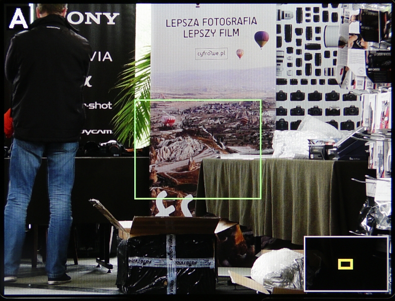

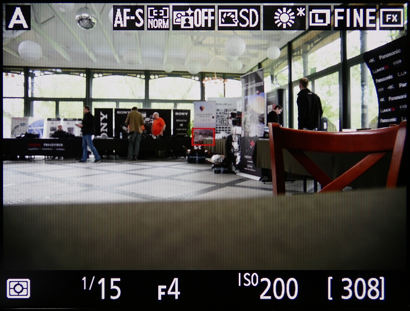

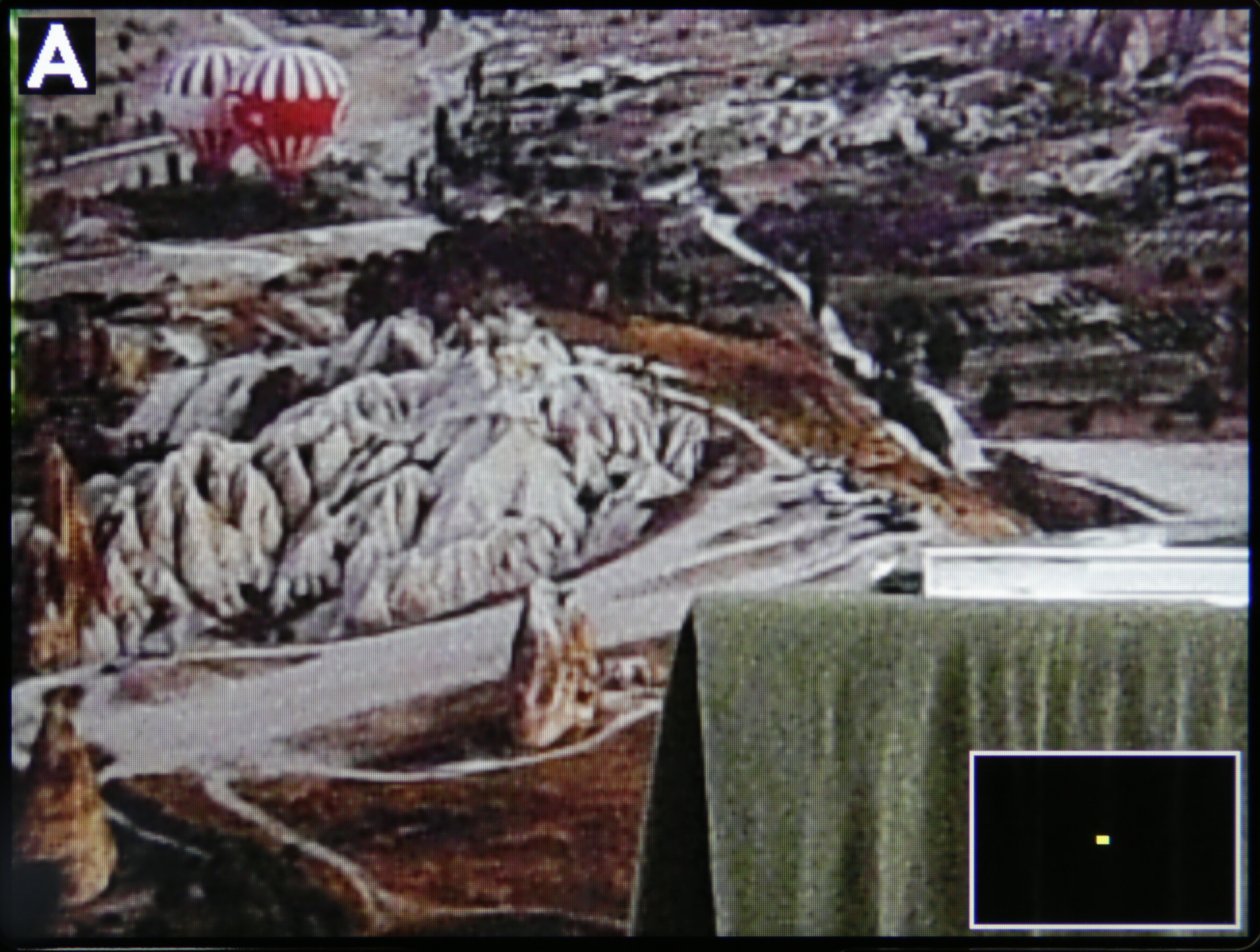

Z przydatnych funkcji z punktu widzenia astrofotografa, tak samo jak w standardowym modelu możliwość 23-krotnego powiększenia obrazu podczas podglądu na żywo. Poniższe zdjęcia ilustrują podgląd pełnego kadru w Live View, oraz dwa widoki powiększenia, jedno pośrednie a drugie maksymalne.

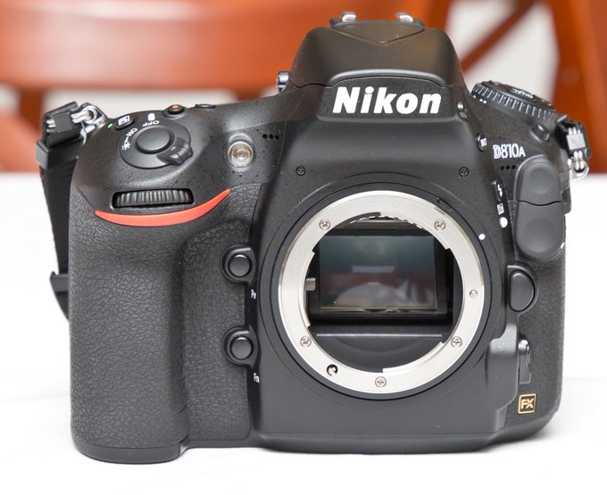

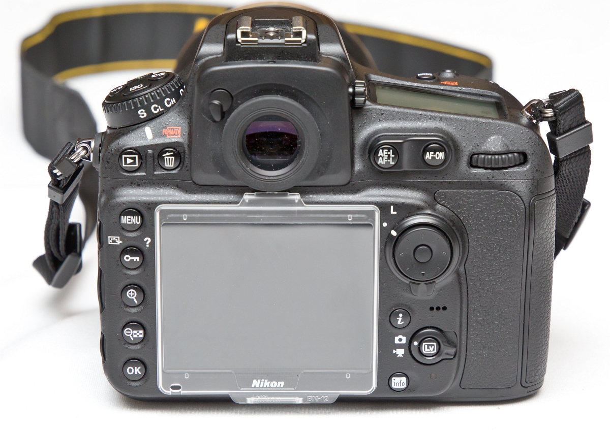

D810A i D810 nie różnią się niczym pod względem kształtu korpusu czy rozmieszczenia przycisków. Również podczas pobieżnego przeglądania menu D810A, nie trafiliśmy na żadne nowe pozycje, które mogłyby być charakterystyczne dla tego modelu.

Swoją drogą ilość detalu jest powalająca. Czy kadry 1,2,3 są na tej samej ogniskowej / użyto wyłącznie powiększenia?
Langusta - ogniskowa ta sama.

Nie mogę wprost uwierzyć, że w modelu wprowadzono specjalny tryb M* i tak dramatycznie dali dupy ograniczając wybór. Czas naświetlania zwykle dobiera się do warunków nieba w taki sposób by histogram zdjęcia był pi razy drzwi w okolicach drugiej ćwiartki poziomej osi. Często wymagać to będzie czasów spomiędzy zakresu 300 - 600 lub 600 - 900. Co im (do diabła) szkodziło dać wybór co 30 lub 60 sekund?
