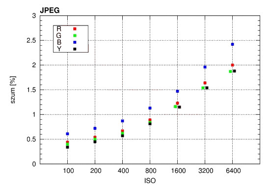

W poprzednim rozdziale mogliśmy ocenić, na przysłowiowe oko, z jakimi szumami mamy do czynienia w przypadku plików JPEG. Porównanie z Nikonem D300 i Canonem 450D nie wskazuje na istnienie szczególnych różnic pomiędzy tymi aparatami w tej materii. Dokładne pomiary przeprowadzone programem Imatest na plikach JPEG pokazują, że Nikon D90 ma najniższy szum w tym gronie aparatów, aczkolwiek jego przewaga jest minimalna. Przypominamy jednak, że pliki JPEG nie są dobrym sposobem zarówno na mierzenie szumów jak i ich porównywanie pomiędzy różnymi aparatami. Zarówno ich stopień wyostrzenia, jak i kompresji może bowiem znacząco wpływać na uzyskiwane wyniki. Przyjęło się jednak, że prezentujemy również rezultaty otrzymane dla JPEGów, a jak to wygląda dla Nikona D90 można zobaczyć poniżej.
Nikon D90 - Szumy i jakosc obrazu w RAW

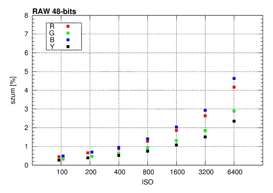

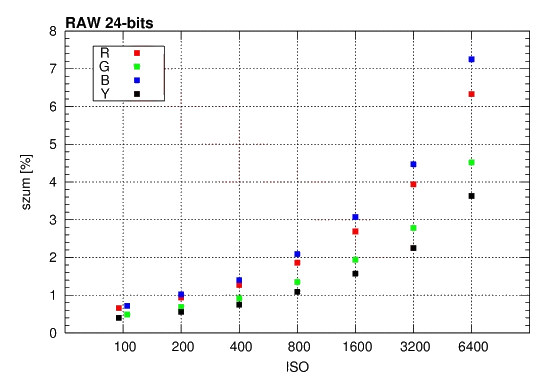

Z analizy plików RAW widać, że prezentowane aparaty mają szum na bardzo podobnym poziomie. Dokładne pomiary szumów wykonane programem Imatest na podstawie zdjęć tablicy Kodaka, potwierdzają to, co możemy zobaczyć na prezentowanych wycinkach. Wyniki są na bardzo podobnym poziomie, aczkolwiek z delikatnym wskazaniem na D300 jako faworyta. Jednak różnice są naprawdę minimalne i mogą wynikać nie z różnic w matrycach lecz z najlepszej jakości i wielkości korpusu w D300, a przez to lepszemu odprowadzaniu ciepła z detektora. Poniżej prezentujemy wyniki otrzymane zarówno dla 24-bitowych jak i 48-bitowych plików TIFF wywołanych z nikonowskich plików NEF programem dcraw.
