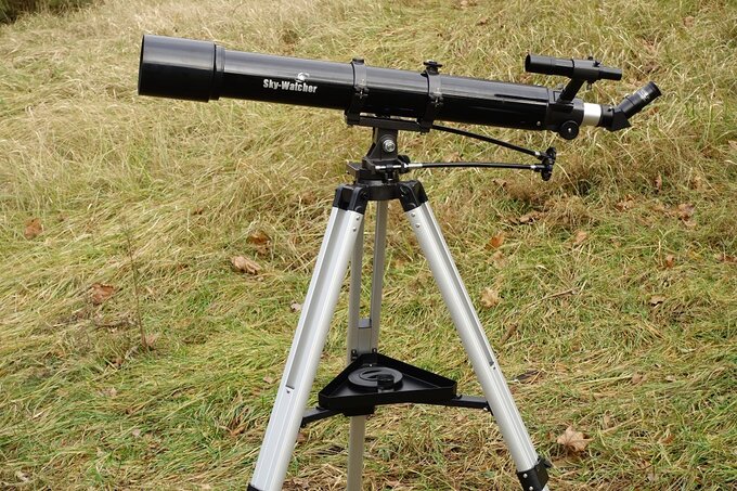

Przedstawiamy amatorski refraktor marki Sky-Watcher, który może być doskonałym pierwszym teleskopem do obserwacji nie tylko nocnego nieba, ale również krajobrazu. Teleskop ten oferuje znakomity stosunek jakości do ceny i prostotę obsługi. Dla wielu osób może być sprzętem astro na lata; dla innych będzie powodem, by z biegiem czasu sięgnąć po coś większego i lepszego. Zapraszamy do lektury.

Teleskop w oferowanej wersji doskonale spisze się również w obserwacjach ziemskich, np. dalekich panoram.

Tymczasem wysokiej jakości, wielowarstwowe powłoki na powierzchniach soczewek w refraktorze Fraunhofera pozwalają spodziewać się transmisji rzędu 95-98%. W efekcie okaże się, że dobry refraktor (a nie taki jak opisany poprzednio) o średnicy 90 mm, da ostrzejsze, jaśniejsze i bardziej kontrastowe obrazy niż teleskopy zwierciadłowe o sporo większej średnicy. Czyżby pan Fraunfoher był górą? Dodatkowo na korzyść refraktora przemawia jego klasyczny wygląd, zgodny ze stereotypem teleskopu – długiej rury skierowanej w niebo, a na końcu przy okularze siedzi obserwator. Zobaczmy więc, co oferuje prosty Sky-Watcher i jak dalece może on spełnić oczekiwania początkującego obserwatora.
