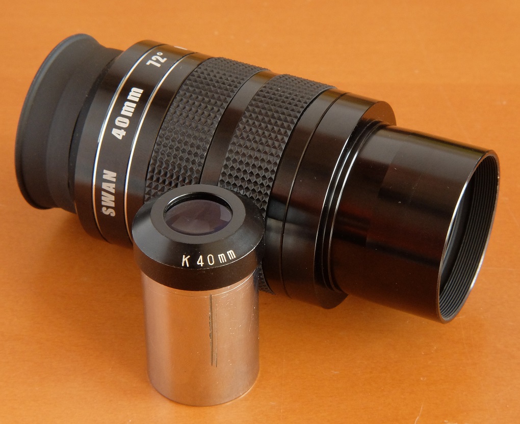

Porównanie gabarytów okularu 40 mm w oprawie 1.25” z potężnym okularem o takiej samej ogniskowej, ale w oprawie 2”. Drugi z okularów oferuje pole widzenia 72 stopnie! – obserwator zobaczy ponad 2.5x większy wycinek nieba!.

  • dobry okular do szerokich pól. Przy ogniskowej 900 mm i wyciągu okularowym 1.25” nie mamy szans na uzyskanie naprawdę dużych pól widzenia. Ale zakup okularu typu Plossl o ogniskowej 32 mm lub 40 mm częściowo uśmierzy ból i da nam dwa zyski. Po pierwsze, pole widzenia wzrośnie nieco do wartości około 1.8 stopnia. Ułatwi to znacznie, szczególnie początkującym, odszukiwanie obiektów oraz uprzyjemni obserwacje obiektów naprawdę rozległych, jak M31 czy najciekawsze fragmenty letniej Drogi Mlecznej w Wężowniku, Strzelcu, Skorpionie i Łabędziu. Kolejnym zyskiem, szczególnie cennym dla obserwujących z ciemnych miejsc, będzie wzrost źrenicy wyjściowej. Z okularem 32 mm Sky-Watcher oferować będzie powiększenie 28x przy źrenicy wyjściowej 3.2 mm, a okular 40 mm zaoferuje powiększenie około 23x, dając źrenicę wyjściową o średnicy około 4.0 mm – taka źrenica dobrze zapowiada się podczas obserwacji słabych mgławic.

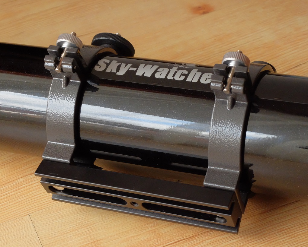

  • montaż paralaktyczny. Osoby, które dość szybko poczują szczególny pociąg do obserwacji planet i Księżyca oraz wszyscy, który chcieliby aparatem fotograficznym założonym na obejmę refraktora fotografować niebo, z biegiem czasu dojdą do wniosku – jakże słusznego! – że czas kupić montaż, który za pomocą silnika prowadzi teleskop za ruchem nieba. Dla Sky-Wachera 90/900 nawet prosty EQ3-2 z napędem jednej osi będzie z powodzeniem wystarczający. A może od razu kupić ten teleskop na montażu paralaktycznym? Różnica w cenie jest niewielka a zysk w komforcie obserwacji ogromny. Napęd można przecież dokupić z czasem.

Obejmy dostarczane z teleskopem umożliwiają przykręcenie szyny typu Vixen, co pozwala założyć Sky-Watchera na niemal dowolny montaż paralaktyczny.

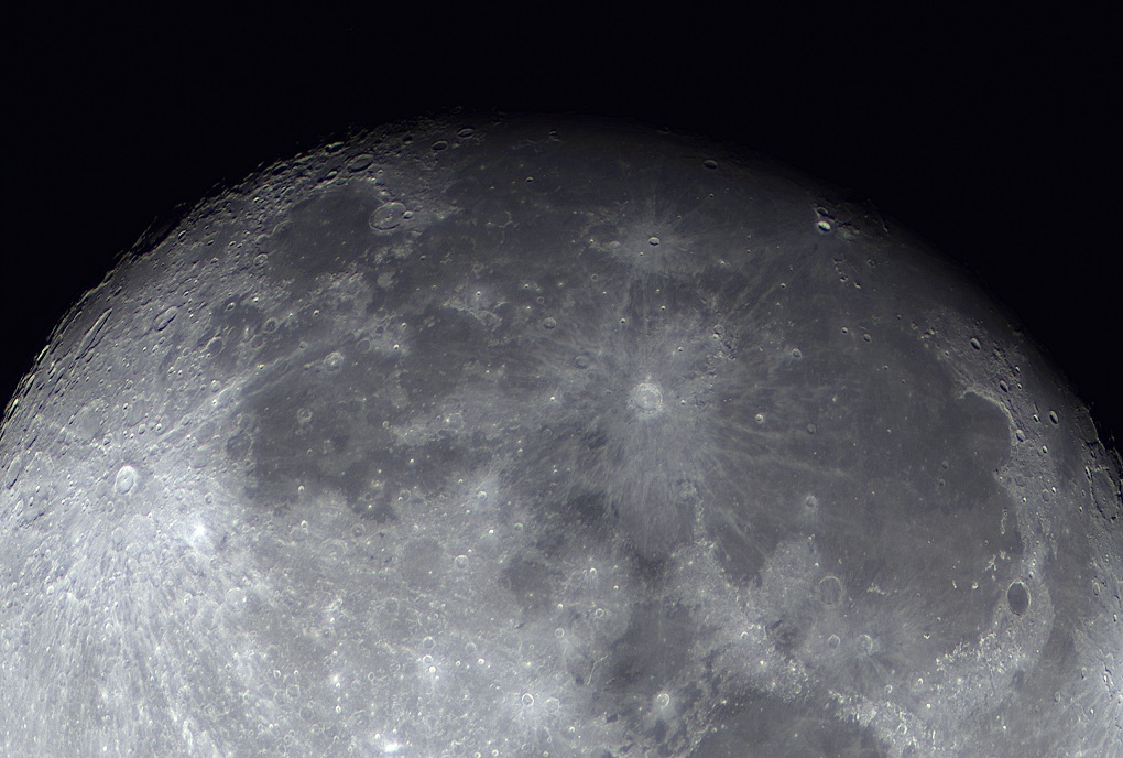

Ten obraz Księżyca powstał za pomocą kamery planetarnej Omegon VeLOX 178mc, po nagraniu kilkusekundowego ujęcia wideo zawierającego 200 klatek. 35% najostrzejszych klatek zostało połączone w w programie Autostakkert w obraz o wyjątkowej ostrości. To zdjęcie jest najlepszą rekomendacją testowanego refraktora!
